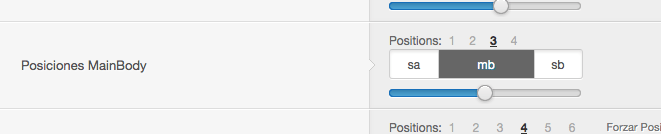

tenemos un joomla 3.3 con la plantilla encelado del pack de webempresa, que segun esta plantilla hay tres sidebar A,B y C pero las tres se alinean a la derecha y nos gustaría, si se pudiera, colocar una barra lateral apor ejemplo la A a la derecha y la B a la izquierda del contenido principal.
Esto es posible? qué y dónde debo realizar los cambios?

Al ingresar a tu plantilla que usa gantry, en la configuración verás un tab de layout, ubica el mainbody, deberás dejarlo configurado como se muestra en la captura adjunta.

GRACIASSSSSSSSSSSSSS, ya lo he realizado y ha quedado exactamentecomo queríamos.
