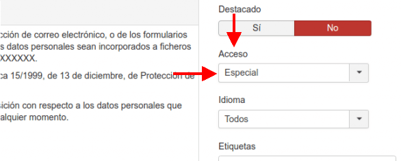

Hola Carmen.
Lo que puedes realizar es restringir el acceso a esas pagina a usuarios no registrados o crear otro nivel de usuario para que puedan acceder a esa pagina.
En los artículos puedes indicarles que rol de usuarios pueden acceder a ese contenido:
