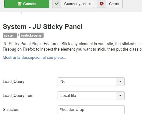

He instalado el plugin JU Stiky Panel para fijar el menú o cualquier módulo.
Pero no encuentro en el código fuente cuál es el id del selector que debo poner para fijar el menú. Adjunto imagen. He visto un vídeo y entiendo que dónde pone Selector se debe poner el id de los elementos que quieras fijar utilizando #. ¿Es así? En ese caso, ¿cuál sería el de mi menú? ¿Y cómo encuentro los id de los módulos que quisiera fijar?
Muchas gracias.

HOla
Lo que has puesto es correcto #header-wrap, prueba ponerlo sin # delante a ver.
Si aún asi no funciona es debido a que la estructura del theme tiene prioridad sobre cualquier otro código que te genere el plugin, es decir, este tipo de plugins asumen que tienes una estructura con un top o header que ocupa todo el ancho y en tu caso no es así porque esta dentro de un contenedor.
En resumen, tendrías que evaluar mejor un template que ya soporte esto ya que de otra manera tendrías que hacer cambios a los archivos del theme y cambiar la estructura.

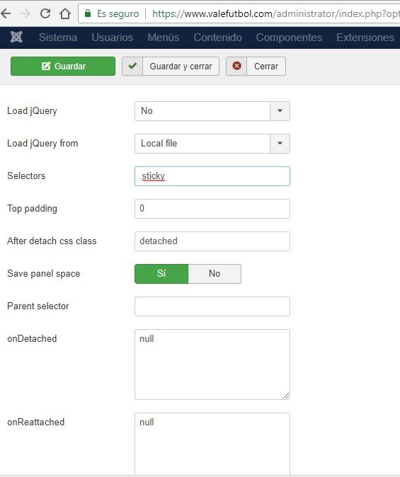

Hola:
Pues he probado con una plantilla diferente y tampoco funciona.
En la extensión he leído que había que instalar JQuery Easy plugin pero lo he instalado y activado y tampoco hace nada.
No sé si será que habrá que poner algo más en el plugin o que simplemente no funciona...
¿Cómo sería para ver el id del elemento de un módulo? Para probar con algo diferente al menú.
Así es como viene de forma predeterminada el plugin.
Respondido : 02/07/2018 8:50 pm
