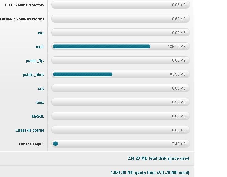

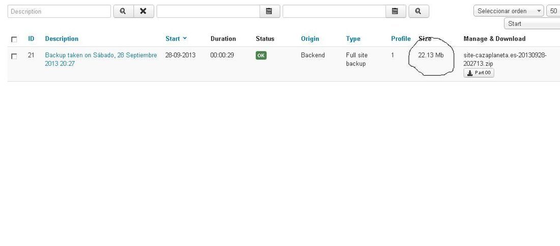

He subido mi web que tenia en local a public_html. Hice un backup formato zip con Akeeba y segui vuestros fantasticos tutoriales. (joomla 3.1.5)
Ahora veo que la carpeta public_html ocupa bastante mas del doble de lo que inicialmente pesaba mi archivo zip... ¿hay alguna explicacion?..

Hola Ramón,
He consultado con un Técnico de Soporte y me dice que revises las cuentas de correo y el archivo siguientes:
Son los que están ocupando la mayor parte del espacio después de tu web.
El sitio tiene mal configurada la ruta de log_path en su configuration.php, el valor actual es /home2/cazaplan/public_html/log y el correcto es /home2/cazaplan/public_html/logs
En tu panel de control de cPanel tienes una herramienta de Visor de uso de Disco que te permitirá ver el espacio que estás usando y podrás eliminar ficheros de backups y otros archivos que ocupen mucho espacio en tu cuenta de Hosting.
En el siguiente vídeo se muestra el uso de la herramienta: https://www.webempresa.com/videosrvskin/28-espacio-disco/index.htm
Respondido : 28/09/2013 8:56 pm

Tratare de agilizar los archivos del correo para solventar el problema de espacio.
