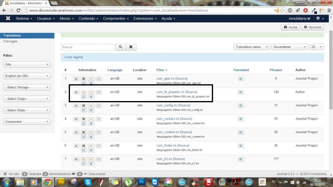

hola, bueno insale el componente, y el localise
busque por ahi archivos de traducción y esta solo en ruso no he encontrado nada

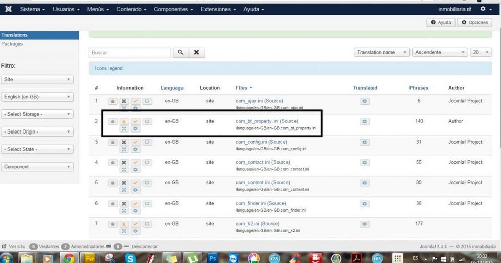

con el localise lo que puedo traducir segun marco en la imagen es una parte.. como hago para traducir el resto y el componente en el front end y por fuera.

No he localizado el fichero de traducción en la pagina web del autor por lo que puedes utilizar el componente Localise, verifica si el siguiente articulo de blog te es de utilidad:

hola, con el localise encuentro una parte y la traduje como hago para que el adlministrador se vea en español y lo que publique en el

Entiendo que actualmente estás traduciendo las constantes de texto del frontal de la web. Si quieres traducir los textos que se muestran en la administración (recuerda, estos solo los verán los adminnnistradores de la web) fíjate que en la captura de pantalla que has enviado se muestra en la parte izquierda un área de filtro.
En el primero cambia el valor Site por Administrator. Así verás los archivos de constantes de idioma para la administración, y será el archivo que haya para el BT Property el que tengas que traducir.

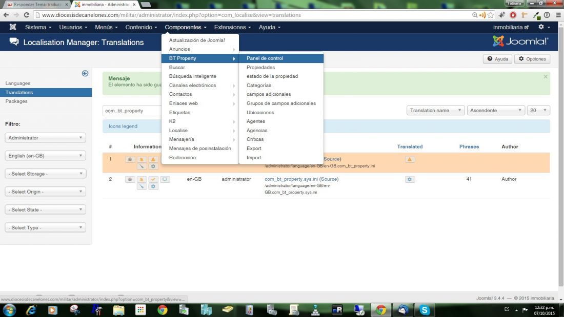

hola he traducido parte del administrador no encuentro el archivo donde traduce esta parte

Revisa directamente los archivos de traducción , desde Administrator/languages/ ubica el idioma inglés y luego los archivos relacionados con tu extensión
Ten en cuenta que tambien es posible que la extensión no tenga archivos de traducción para determinadas secciones y el texto haya sido colocado directamente, en este caso te será complicado realizar la traducción ya que o bien cambias en código o bien creas las constantes
Tal como te comentó Pablo esta es la parte administrativa y suele ocurrir con algunos desarrolladores que no se preocupan de tener traducciones para esta parte.

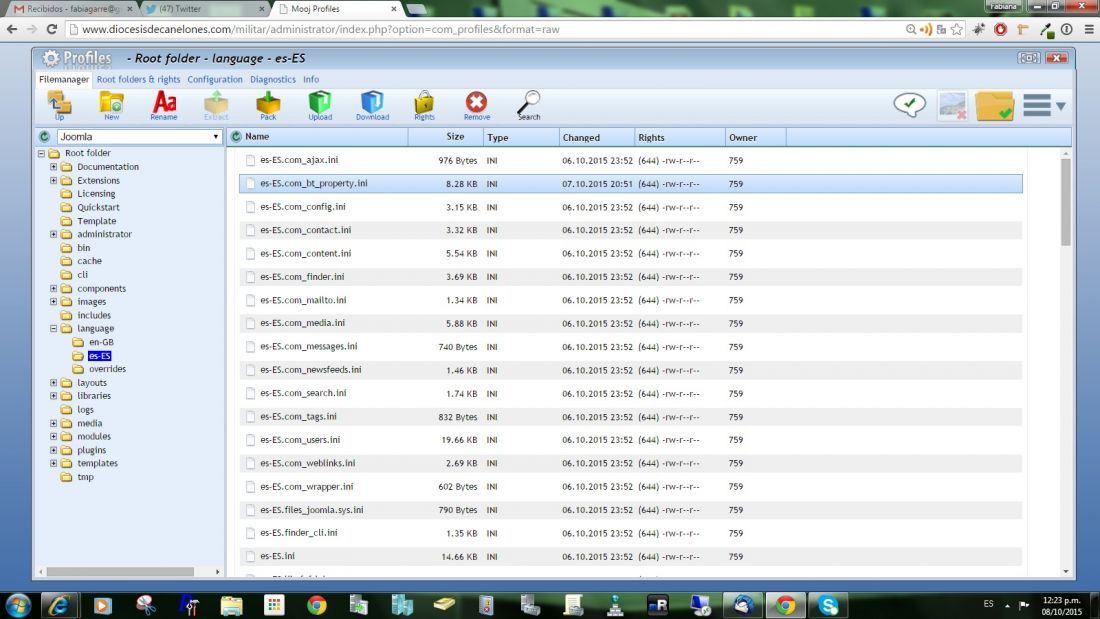

hola me baje el archvio de ingles lo traduje todo en españo lo renombre es_ES.com_bt_property y lo subi a la carpeta español y no hizo nada...

Indica la ruta completa del archivo.
Si cambias los textos en inglés directamente, verifica si te cambia algo

la ruta es lenguage selecciono español y o subi alli
Respondido : 08/10/2015 5:28 pm
Para la traducción del backend debes ingresar a la carepta : administrator/languages
La carpeta languages es para traducciones sólo del front-end
Respondido : 08/10/2015 7:36 pm

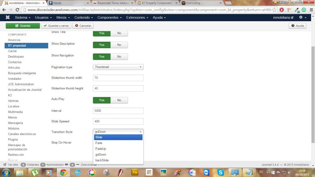

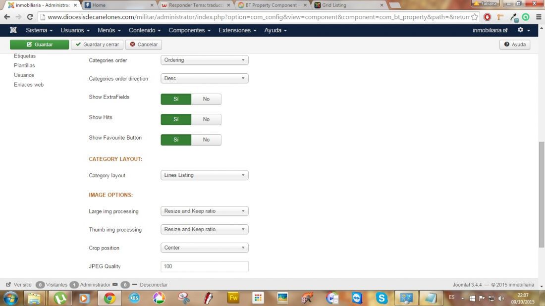

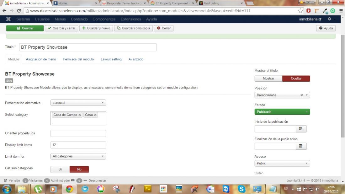

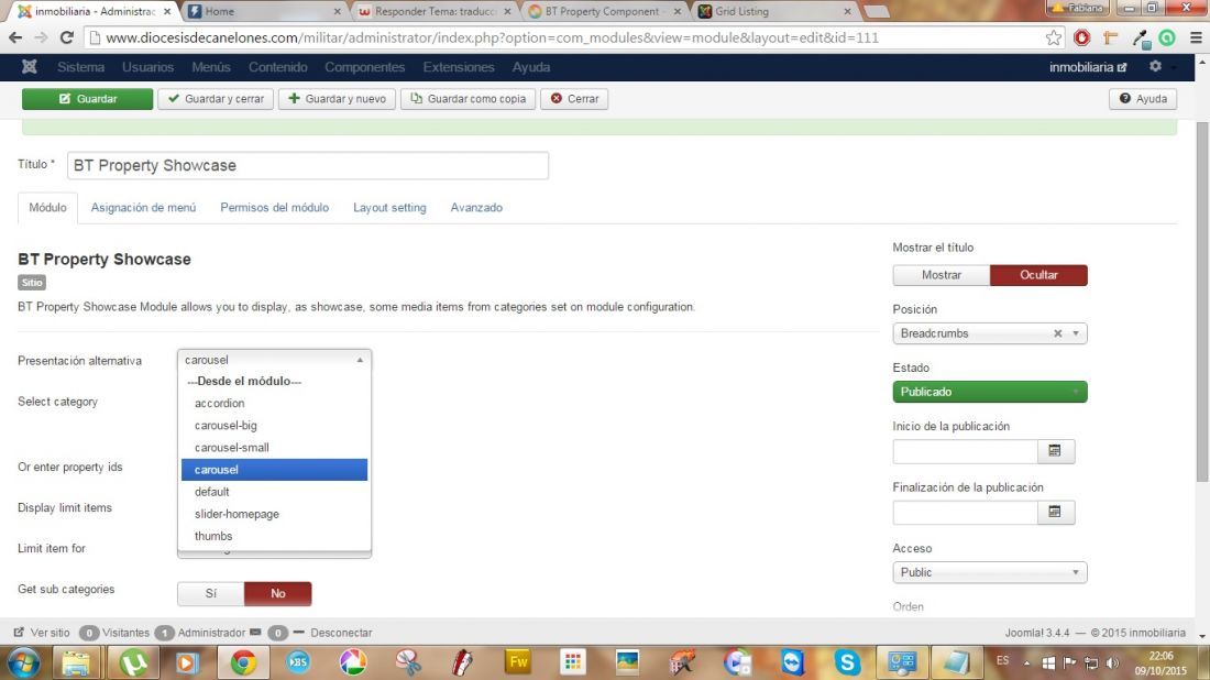

hola, he probado mil formas y no doy para que me qeude seteado de esta manera
http://demo.bowthemes.com/bt-property/bt-property/grid-listing
me lei todo el manual y cambie varias configuraciones y no doy para que la foto tenga movimiento y me salga la descripcion y caracteristicas
podrian ayudarme?
