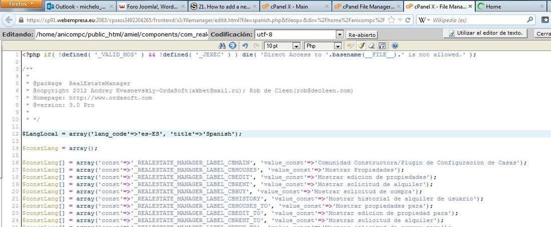

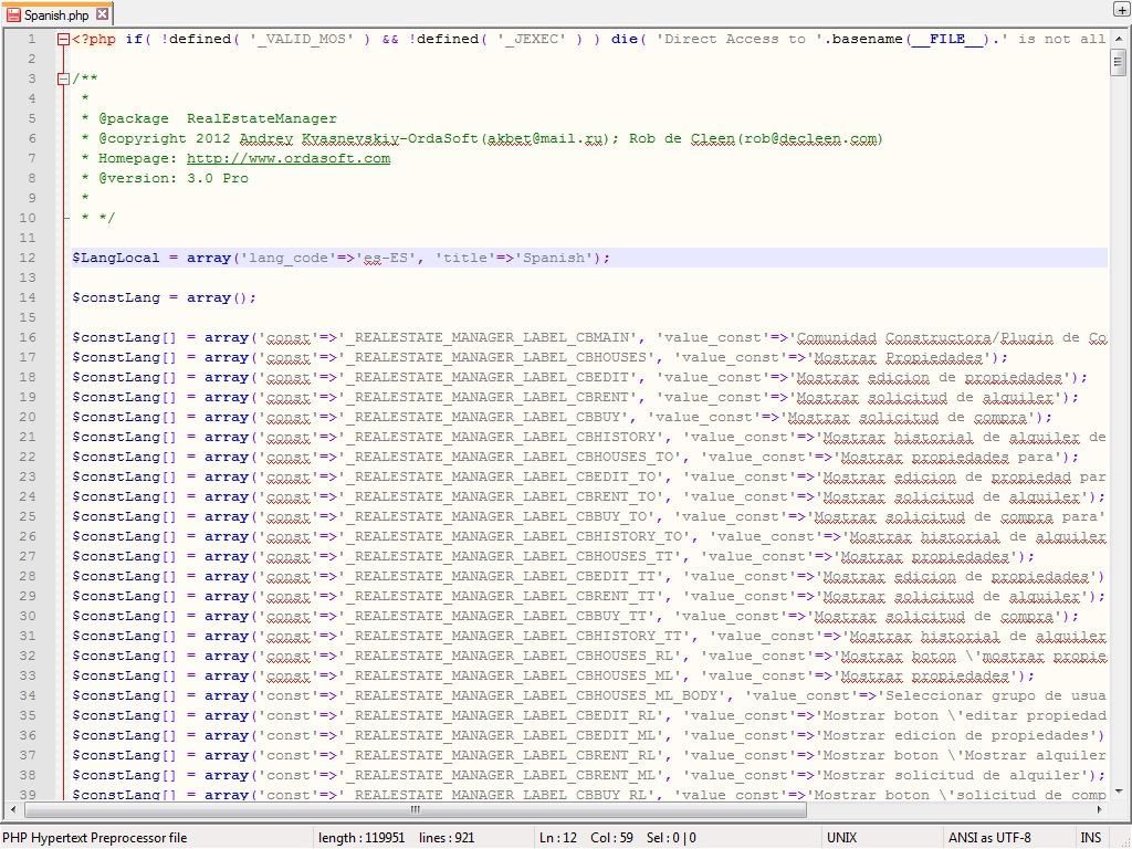

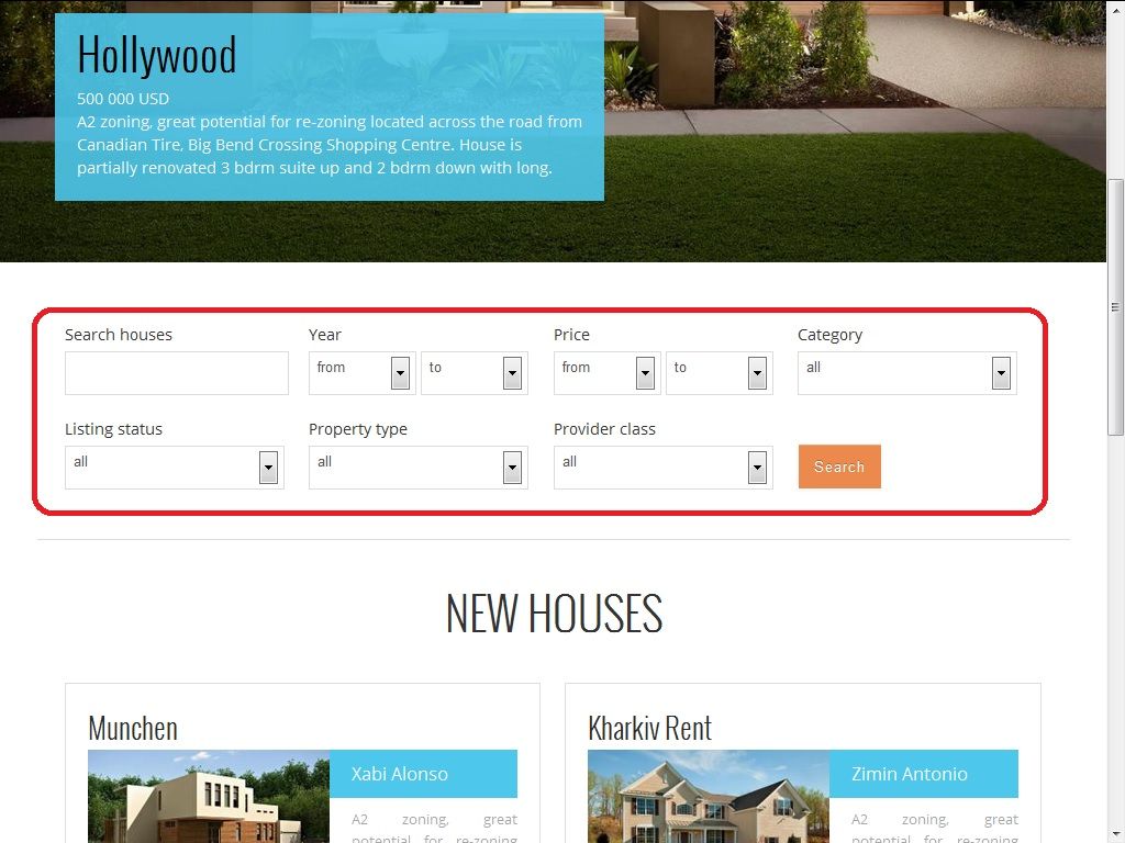

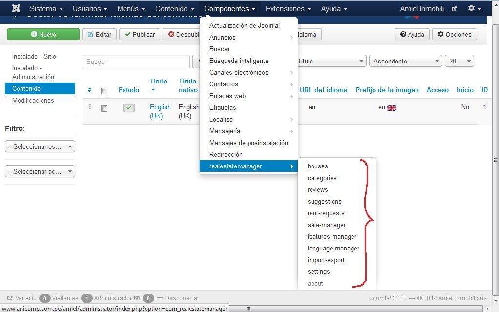

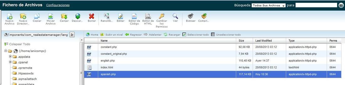

Buenos días, ya acabo de actualizar todo el fichero a español. Sin embargo, no sé como configurarlo, o que pasos seguir para que la traducción se de por completo en el contenido del front-end y en el back-end. Que supongo es donde he trabajado todo esto. Adjunto algunas capturas para que me ayuden por favor.

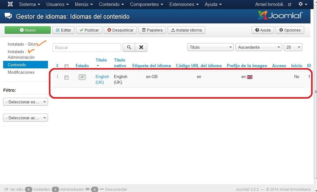

Ya lo hice correctamente. El problema es como consigo traducir el CONTENIDO como dice en el Joomla. Si todo vino por defecto en inglés, he actualizado el archivo en español tomando como punto de partida el que facilitaron ustedes hace tiempo atrás. Investigué al respecto en el foro tomando como posibles soluciones problemas similares al miío e hice todos los pasos pero sólo me traduce PARTE del backend, no llega ni al 100%. Y peor aún en la parte del Front-End no he logrado nada. Por favor necesito que me ayuden con este inconveniente.

Parece que este componente no trabaja con los ficheros .ini, dirígete a la ruta: /components/com_realestatemanager/lang y verifica que se encuentre el fichero spanish.php dentro del mismo debería estar especificado:
$LangLocal = array('lang_code'=>'es-ES', 'title'=>'Spanish');
Aquí tienes mas información: http://ordasoft.com/News/Real-Estate-Manager-Documentation/21-how-to-add-a-new-language-to-real-estate-manager.html

Hola Michael
Veo que los idiomas los puedes descargar desde :
http://ordasoft.com/All-Download/View-document-details/71-Languages-for-RealEstateManager.html#
En principio si tu mismo has realizado la traducción puede ser que hayas tenido errores, prueba descargando el paquete de archivos de idioma.

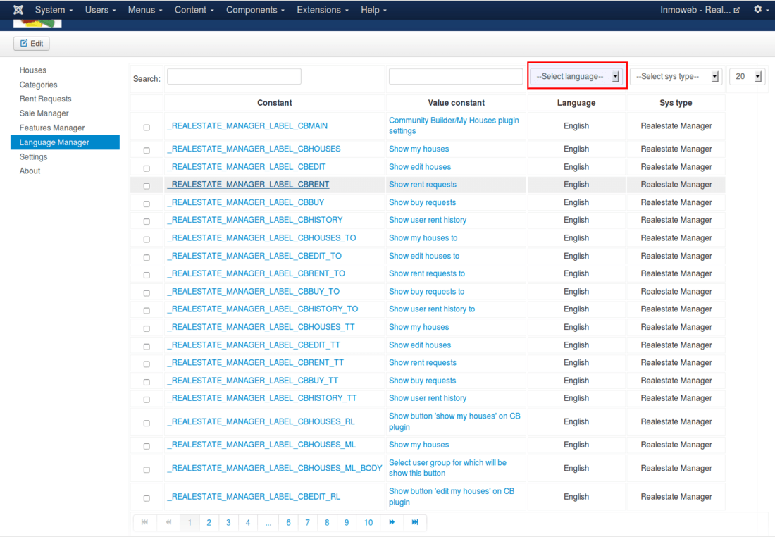

Hola Michael,
¿Puedes facilitarnos esta captura pero habilitando Spanish?
Respondido : 11/03/2014 11:22 pm
Michael Salas
Respuestas: 92
Hola Luis aquí adjunto la captura solicitada.
Saludos 😉
Respondido : 12/03/2014 6:24 pm

¿Estas utilizando multiidiomas en la web?
Si es afirmativo, entiendo que has generado los ítems correspondientes para Inglés y también para español ¿correcto? para que los módulos de Real Estate Manager se muestren según el idioma establecido.
Respondido : 12/03/2014 10:31 pm
Michael Salas
Respuestas: 92
Solo seguí los pasos según experiencias anteriores relacionados con RealEstateManager. Y no puedo avanzar mi proyecto por este inpase del idioma.
Respondido : 12/03/2014 10:40 pm
Hola Michael,
No entendí muy bien tu respuesta, ¿quiere decir eso que no trabajas con multiidiomas, solo con Español?. Es la única aclaración que necesito para poder hacer pruebas con el idioma Español para después documentar como castellanizar el "quickstart" de Ordasoft para Real Estate Manager.
Saludos y gracias por la información.
Respondido : 12/03/2014 11:51 pm
Michael Salas
Respuestas: 92
Si, efectivamente trabajo con multiidiomas.
