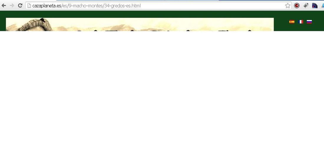

Hola.. he leido creo todos los post referentes al tema de url amigables y de articulos dentro de articulos y no consigo encontrar el porqué cuando yo entro en un articulo, el cual contiene una serie de fotografias que al pincharlas me cargará otro articulo en la misma posición.. en la barra me aparecen numeros delante de como llamé a los articulos de la forma "dominio.es/es/9-macho-montes/34-gredos-es.html"

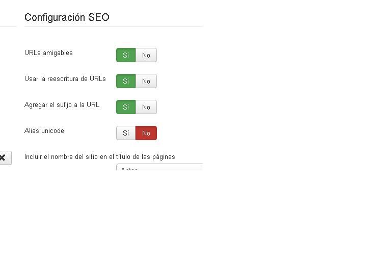

Porque el número del articulo final es su ID.. pero el del articulo origen no....¿como podría eliminarlo?.. ya tengo todo activado y he descargado vuestro .htaccess y no entiendo el porque.

Para que podais ver como sale la url con un número antes del articulo, y que no corresponde al ID de artículo

En las imágenes de la parte inferior , los enlaces que se crean como los has realizado?
http://cazaplaneta.es/es/macho-montes-es.html
Es posible que hayas usado el editor para crear estos enlaces
Si quieres conservar urls amigables deberás hacer referencia a la url amigable del artículo desde cada imagen.
