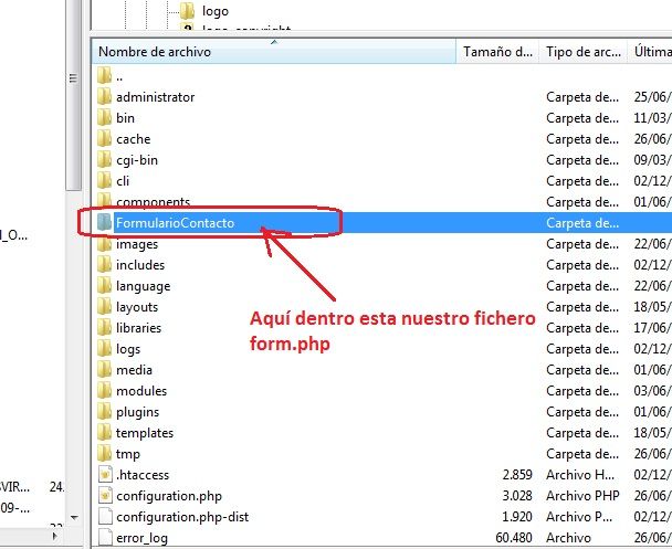

Este formulario lo hemos creado de forma manual (un compañero nos lo facilito) y nosotros lo hemos modificado.
"En caso de ser lo primero, además de tener el código javascript que comprueba la validación tendrás que llamar a esa función de validación al procesar el formulario."
Si Pablo, el javascript llama la función de validación al procesar el formulario en un fichero llamado form.php que tenemos en la raiz de nuestro Joomla dentro un directorio llamado (adjunto imagen)
He estado mirando el enlace que comentas pero nos surge la duda de donde tendriamos que poner el código, nos podriais ayudar?
Mil gracias de nuevo y disculpen las molestias ocasionadas
saludos
