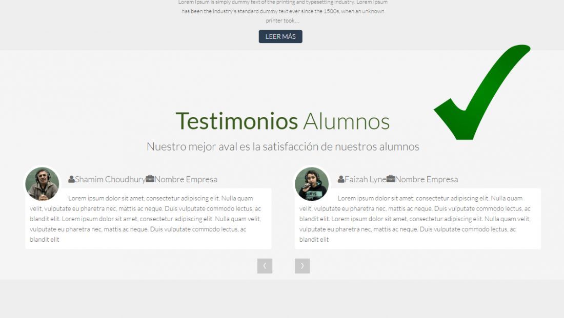

Estoy usando Joomla 3 Zenith II, no puedo hallar mi error en la personalización del módulo Testimonios Clientes. Al hacer click en la flecha Next, los contenidos desaparecen. He instalado la plantilla Zenith II en un directorio prueba y desde el módulo Testimonios Clientes he copiado la sintaxis que por defecto tiene la plantilla nueva (que funciona perfectamente) en el módulo Testimonios Alumnos del sitio que estoy desarrollando. Sólo he reemplazado las fotos de perfil. El problema se mantiene. Agradecería me ayuden a encontrar la solución, desde ya gracias de antemano!!

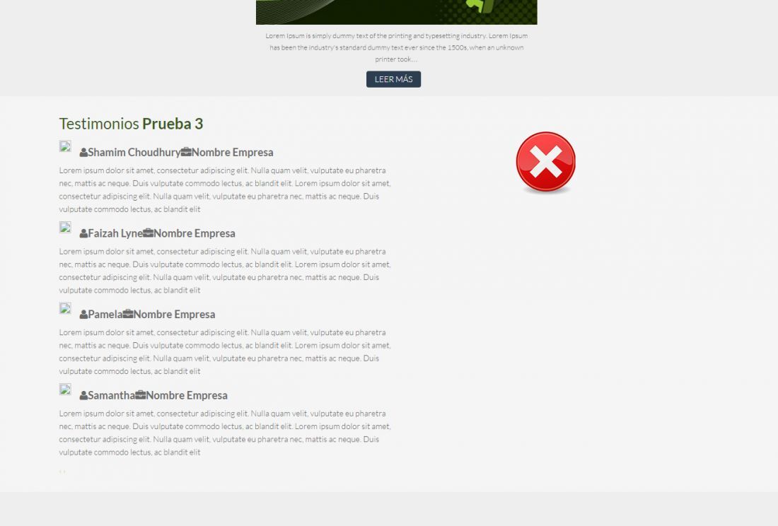

3) Codigo enviado por Pablo en Módulo Testimonio 3 creado como HTML personalizado. No funciona, ver imagen adjunta.
4) Codigo original plantilla en Módulo Testimonio 3 creado como HTML personalizado. No funciona, ver imagen adjunta.

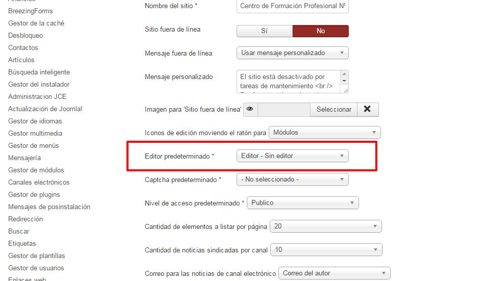

Utilizas el editor JCE?, es posible que el editor te corte el código, prueba a cambiarlo por sin editor y luego intenta nuevamente

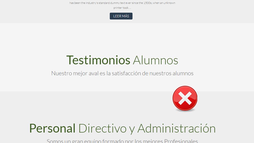

He probrado SIN EDITOR, y el módulo Testimonios sigue presentando el mismo problema de visualización. Click en la flecha next, y desaparecen los testimonios 3 y 4.-
