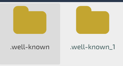

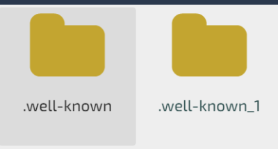

He creado un subdominio y luego he movido todos los archivos y carpetas de la instalación a este nuevo subdominio. Sólo me ha surgido una duda: AL hacerlo me ha indicado que ya existía en el subdominio una carpeta llamada well-known. Me preguntaba si quería sustituir la existente por la que procedía de la instalación que he movido.
Ante la duda, les he dado dos nombres. La que se ha generado al crear el subdominio y que, por lo tanto, era la única que había en él hasta que he trasladado las carpetas de la instalación, le he añadido un 1. En la que había en la instalación movida a esta carpeta he dejado el nombre normal. ¿Cuál de las dos carpetas debo conservar?
 Saludos y gracias!
Dejalo como esta. La carpeta well-known es un estándar para todos los dominios.
