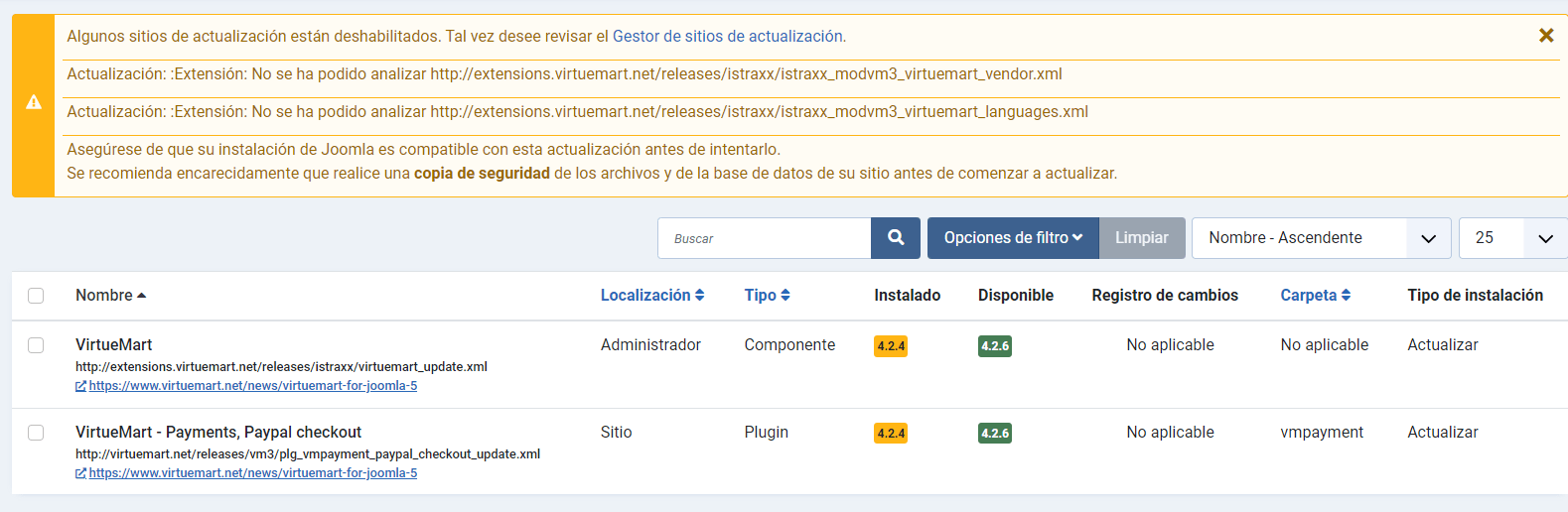

Hola, estoy intentado actualizar a Joomla 4.4.3 pero en la comprobación previa a la actualización aparece un error del servidor, por lo que no puedo saber si todo está listo para proceder a la actualización. Ya hace un tiempo que me encuentro con este error.
Se ha producido un aborto en la conexión mientras se recuperaban datos de JSON: Código de estado HTTP 500. Internal Server Error
No fue posible verificar la compatibilidad de estos plugins. La solicitud al servidor de actualización agotó el tiempo de espera o devolvió un error.

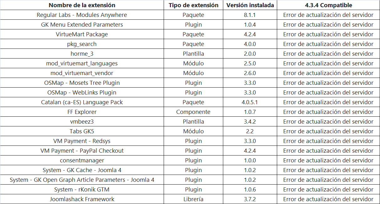

Los plugins afectados son:

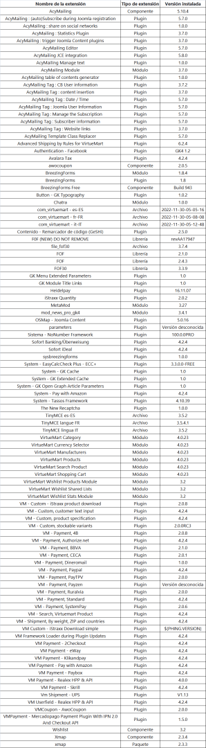

Creo que a consecuencia de esto, me informa de un largo listado de plugins de los cuales no ha podido comprobar la compatibilidad:

Aunque veas este aviso pulsa en el boton de Actualizar, en principio vas a poder actualizar Joomla.

Ok, pero no creo que tengas problemas en actualizarlo, son versiones menores que no creo que afecten a los modulos.

Hola, el lunes a primera hora intentaré actualizar. El plugin que más me preocupa es "Advanced Shipping by Rules for VirtueMart" . Para nosotros es muy importante y sus desarrolladores no dan ya soporte sobre él. Por suerte, los desarrolladores de Virtuemart lo modificaron para que pudiera funcionar actualizando Joomla y Virtuemart con las versiones que tenemos actualmente. Supongo que al no cambiar de rama de Joomla (iremos de la 4.3.4 a la 4.4.3) debería seguir funcionando.
Los otros plugins que me preocupan son los relacionados con Virtuemart, cuyas actualizaciones funcionan por membresía. Tenemos la licencia para estar actualizados de modo "directo", pero es desconcertante que cuando compruebes actualizaciones de extensiones en Joomla, te muestre algunas de Virtuemart (aunque sean para Joomla 5). En fin, el lunes saldremos de dudas.
