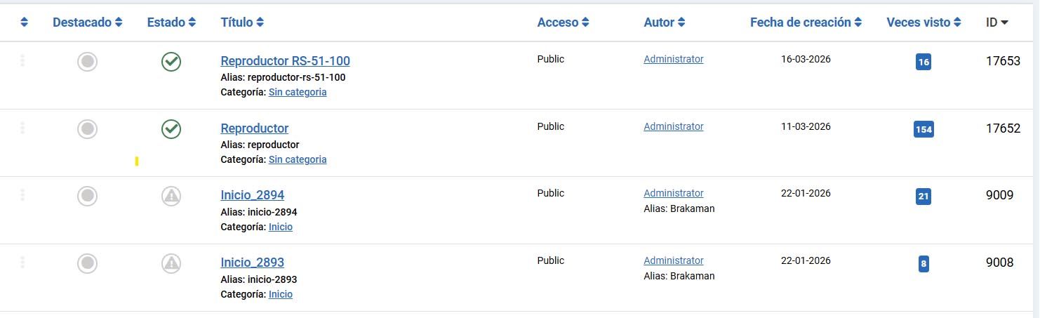

Buenas Argenis,
NO he hecho ninguna importación, una restauración, eliminación de registros, ni nada de eso que dices, por eso me ha estrañado.
Sin título 1
Esto ha sucedido en los artículos, como puedes ver en la imagen.
No he notado nada extraño, únicamente el espacio del disco fluctua continuamente de 8,3 a 8,9 GB, sin modificar nada.

En este caso, el salto del ID no significa necesariamente que la base de datos esté dañada. Sin embargo, al no haber realizado ninguna importación o restauración, conviene revisar qué proceso pudo generarlo.
Accede a Usuarios → Registro de acciones de usuario y comprueba si aparecen artículos creados o eliminados durante ese periodo.
La variación del espacio puede deberse a archivos de registro, caché, temporales o copias de seguridad y no tiene por qué estar relacionada con el salto del ID. Si encuentras nuevamente un archivo desconocido, anota su nombre, ruta, tamaño y fecha, y abre un ticket de soporte indicando también el salto del ID para que puedan revisar los registros del alojamiento.
