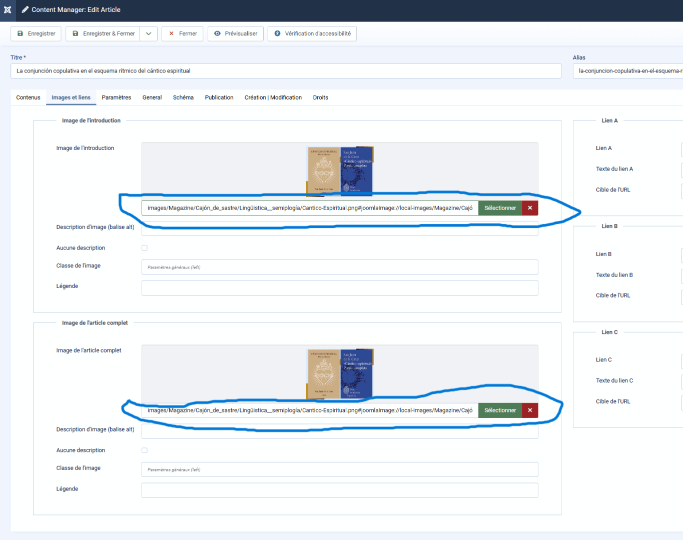

Sin embargo, desde que estoy con joomla 5, cuando al subir una foto de articulo, el gestor de contenidos > Edición de artículo me escribe une linea de seleccion de foto duplicada ver pantallazo
Acces admini joomla
: images/Magazine/Cajón_de_sastre/Lingüistica semiplogía/Cantico-Espiritual.png#joomlaImage://local-images/Magazine/Cajón_de_sastre/Lingüistica semiplogía/Cantico-Espiritual. png?width=845&height=634
Y me dicen que tal vez este problema venga de Cassiopeia.
Te cuento, antes cuando funcionaba con joomla 3 la linea era simple y terminaba en .png o .jpe  : images/Magazine/Cajón_de_sastre/Lingüistica semiplogía/Cantico-Espiritual.png
 Tienes alguna idea a qué se debe ésto?

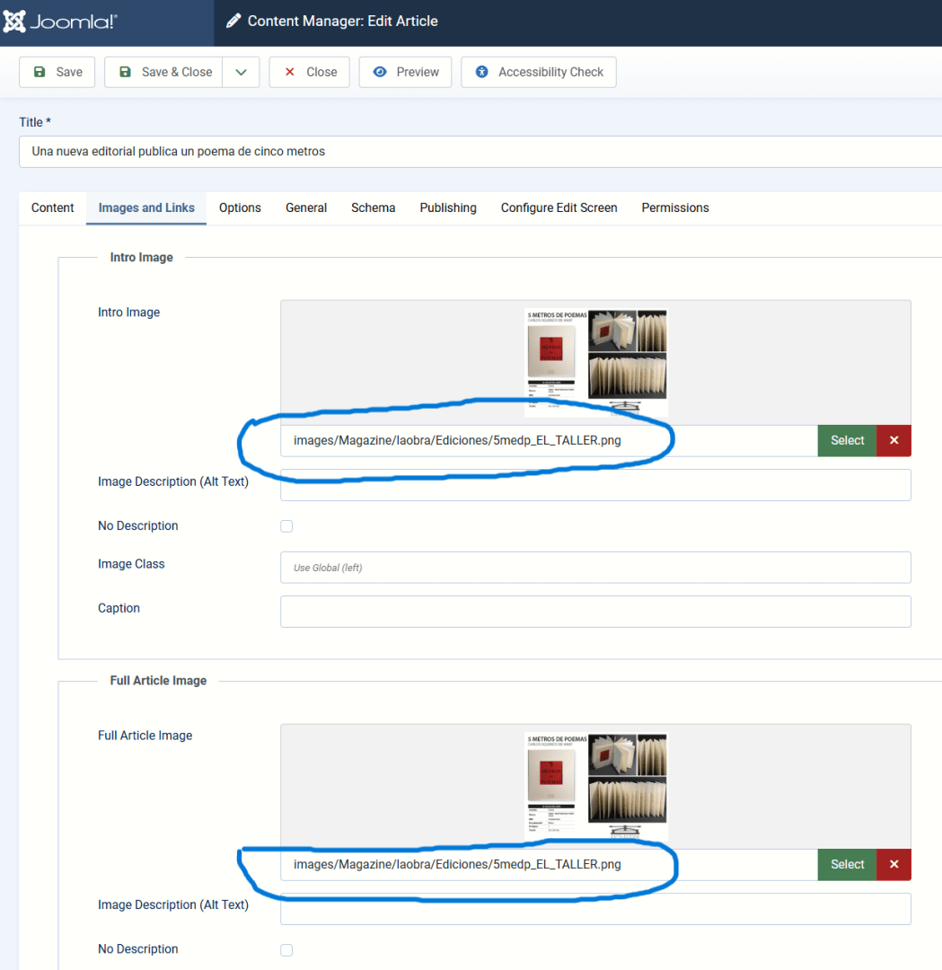

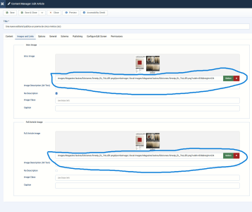

 Y tratando de comprender el problema, detecté que con Joomla 3 al seleccionar la foto del articulo salía un enlace simple (ver pantallazo 1): images/Magazine/laobra/Ediciones/5medp_EL_TALLER.png

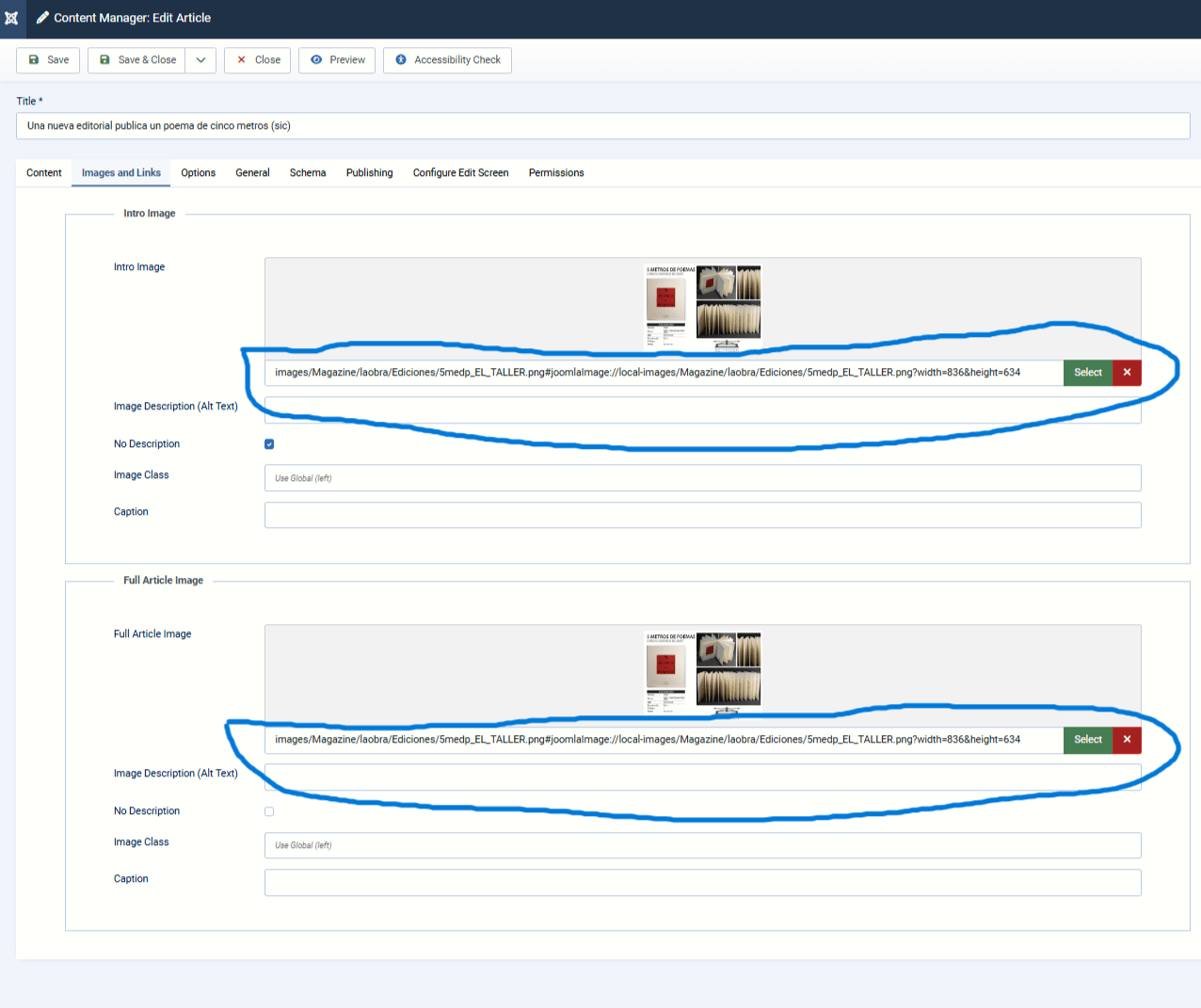

Y ahora con joomla 5 el mismo articulo, al seleccionar la foto me sale un enlace largo escrito dos veces (ver pantallazo 2):
images/Magazine/laobra/Ediciones/5medp_EL_EL_TALLER.png#joomlaImage://local-images/Magazine/laobra/Ediciones/5medp_EL_TALLER.png?width=836&height=634

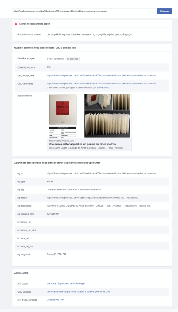

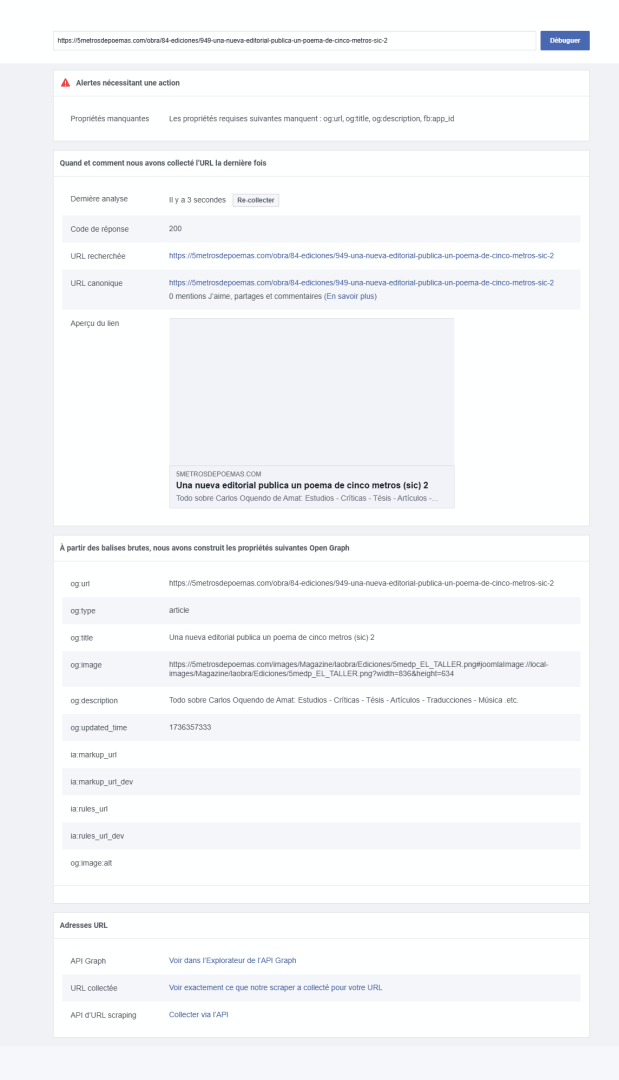

Puedes hacer el test, el primer artículo y su foto  se publican en Facebook sin problema, PERO  el segundo no:
1.    https://5metrosdepoemas.com/index.php/obra/84-ediciones/879-una-nueva-editorial-publica-un-poema-de-cinco-metros
2.    https://5metrosdepoemas.com/index.php/obra/84-ediciones/893-una-nueva-editorial-publica-un-poema-de-cinco-metros-sic
Gracias por la ayuda.

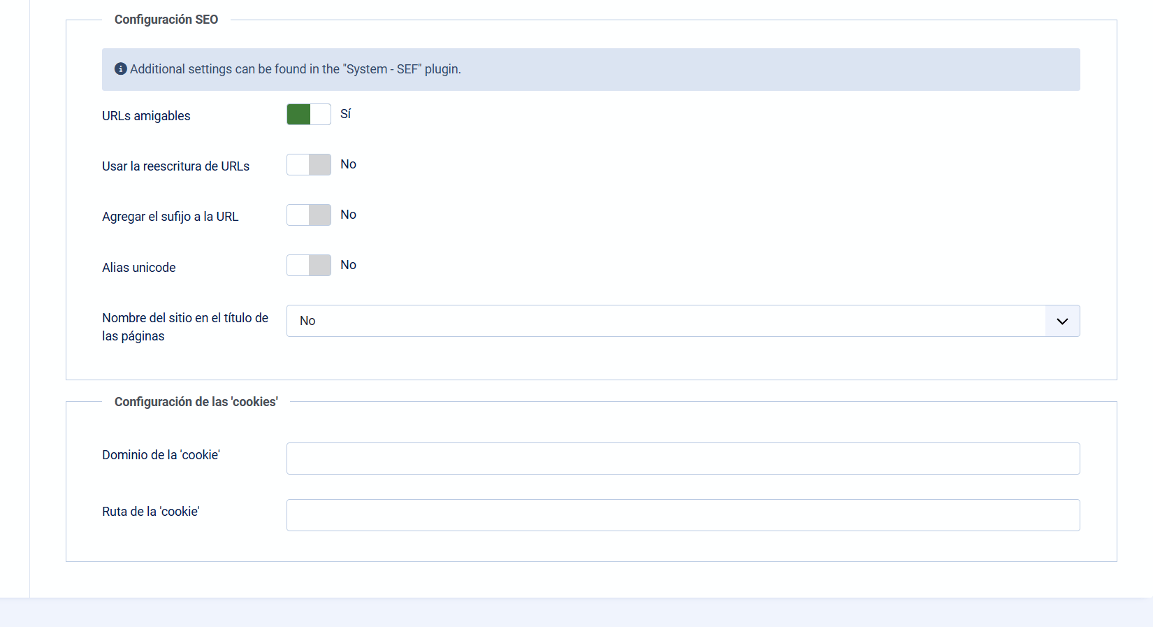

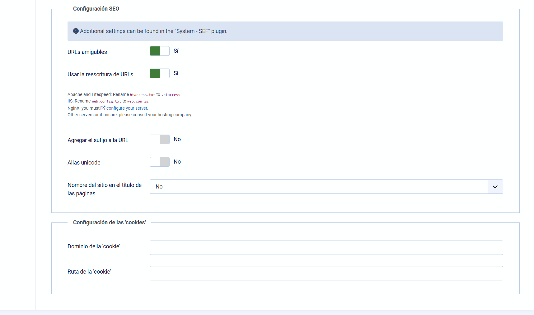

.- Accede a Sistema -> configuración Global
Comprueba en el bloque Seo que tengas activadas las opciones de URLs Amigables y la de Reescritura:
screenshot joomlero cp7004 webjoomla es 2025 01 08 15 47 05
Si tienes problemas, utiliza el depurador de Facebook:
-> https://developers.facebook.com/tools/debug

Acabo de hacerlo :
Antes estaba así :
SEO Antes

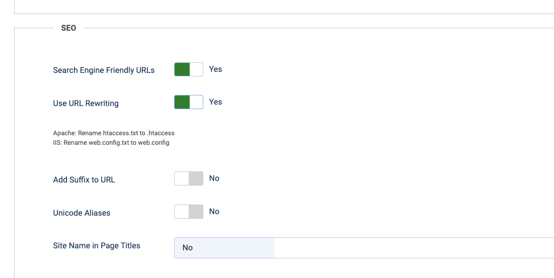

 Y ahora está así, faltaba activar "Usar la reescritura de URLs" :
SEO 2
 Pero el problema sigue siendo el mismo por el momento. Voy a crear otro articulo y utlizar el depurador de Facebook y te cuento.

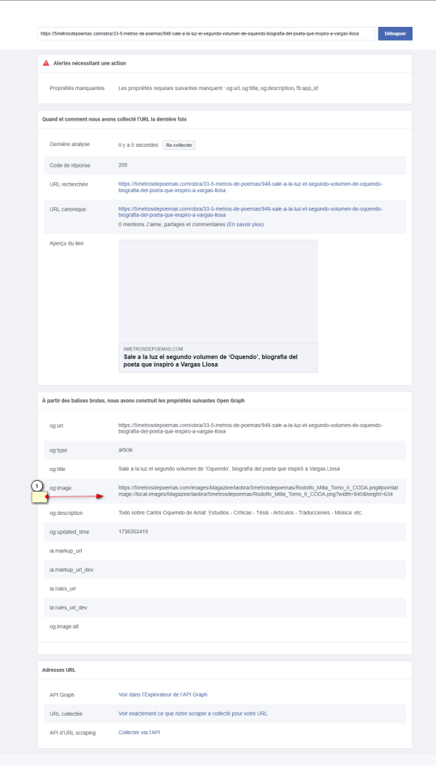

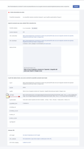

Acabo de publicar un nuevo artículo y el problema sigue siendo el mismo. Ver pantallazo.
Depurador de Facebook   Meta for Developers
Tambien se puede ver (seguir la flecha) que al seleccionar una foto el gestor de contenido duplica la escritura del enlace: images/Magazine/laobra/5metrosdepoemas/Rodolfo_Milla_Tomo_II_CODA.png#joomlaImage://local-images/Magazine/laobra/5metrosdepoemas/Rodolfo_Milla_Tomo_II_CODA.png?width=845&height=634
Joomla 3 escribiría de manera simple : images/Magazine/laobra/5metrosdepoemas/Rodolfo_Milla_Tomo_II_CODA.png
Aquí te envio el enlace, por favor haz la prueba por tu lado. La idea es que el artículo y la foto sea vea en Facebook.
https://5metrosdepoemas.com/obra/33-5-metros-de-poemas/948-sale-a-la-luz-el-segundo-volumen-de-oquendo-biografia-del-poeta-que-inspiro-a-vargas-llosa

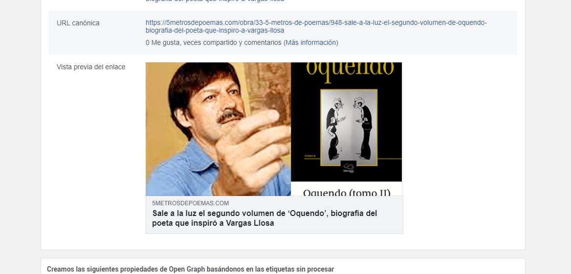

Hemos realizado de este lado la verificación en el depurador de Facebook:
No es esa la imagen que debe mostrar? te la comparto solo de esa parte por si la vez muy pequeña:
Quedamos atentos.

Respuestas: 280
@argenis
Exactamente, esa es la foto que debe mostrar el artículo.

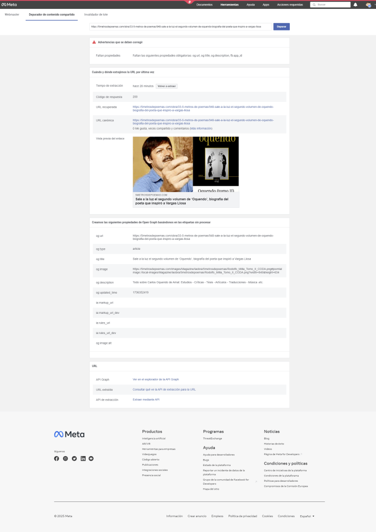

Qué raro el depurador de facebook funcione de una manera en Francia (donde estoy actualmente) y de otra en España.
He intentado otra vez con el depurador. Y por mi lado lo mismo, no sale la foto.
A qué se deberaá esto?
Qué se puede hacer?
Respondido : 08/01/2025 4:46 pm
Respuestas: 12471
Esto se debe a que todos los productos de meta (facebook, whatsapp e instagram) guardan una caché por decir así, esta no es ligada a tu sitio, es decir por vaciar tu la caché no va a hacer que cargue la foto correcta, solo es cuestión de esperar a que sus servidores vacíen la información de la caché respectiva para que tome la nueva foto.
En estos casos se recomienda que antes de publicar cualquier artículo, si se tiene pensado como canal de distribución Facebook o alguna de esas redes que pertenecen a meta, se tenga todo el contenido tal cual se quiere mostrar antes de su publicación para que llegado el momento ya cuente con esta, ya que aún no hay un método que fuerce este vaciado.
