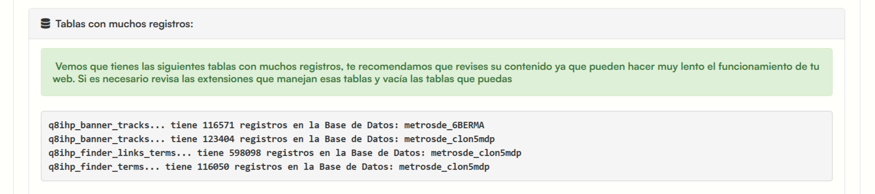

Stephan me indica que tengo tablas con muchos registros en la base de datos (ver pantallazo). Me gustaría que me ayuden a discernir y discrimar entre los que debo guardar y los que debo preservar. Supongo que son los del metrosde_clon5mdp;. Pero prefiero que ustedes me lo digan y sobre todo a cómo hacerlo.
Les informo que créé el metrosde_clon5mdp;. para actualizar de joomla 3 a joomla 5. La actualización se llevo a efecto con exito En consecuencia la base de datos metrosde_clon5mdp; ya no es util. Pero prefiero preguntar por método.

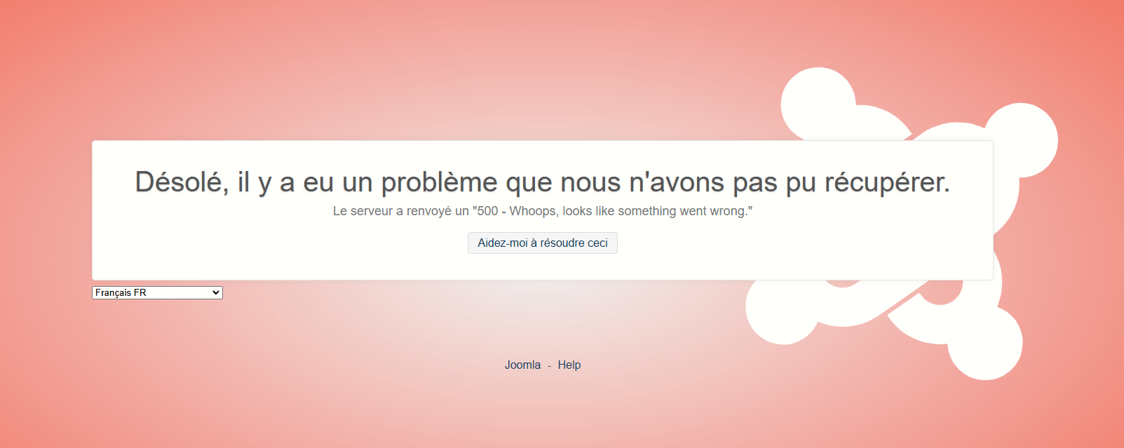

Elimine la base de datos, tal como se me dijo : WePanel > Bases de Datos > Bases de datos de MySQL. Haz clic en el botón Opciones > Eliminar.
El problema es que ahora mi web desaparecio de internet y tampoco puedo ingresar a la administración Joomla. Ver pantallazo
Haga la prueba y verá : https://5metrosdepoemas.com
En espera de su ayuda quedo a la espectativa.
Gracias desde ya.
Pantallazo de error
Respondido : 02/01/2025 1:51 am
Respuestas: 42230

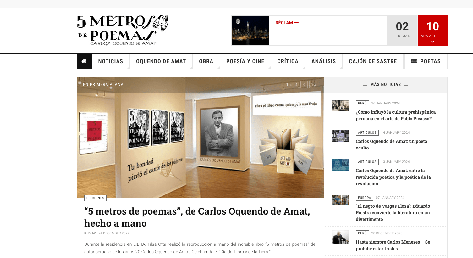

No puedes eliminar la base de datos, si eliminas la base de datos de la instalación el sitio web dejará de funcionar inmediatamente, ya que Joomla depende de esa base de datos para cargar contenido, configuraciones y funcionalidades básicas.
Veo la web esta cargando, supongo que la restauraste:
screenshot 5metrosdepoemas com 2025 01 02 10 37 32
Para saber qué base de datos utiliza la instalación solo tienes que editar el archivo configuration.php, en el valor de la variable $db podrás ver el nombre de la base de datos.

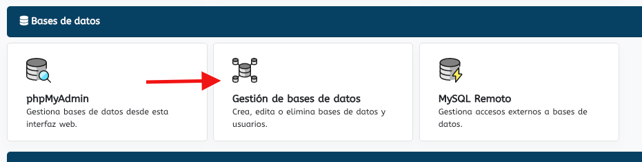

Una vez hecho esto debo eliminar la base de datos _6BERMA , en la Base de datos. Verdad ?
Si, tienes que eliminar la base de datos _6BERMA. Puedes hacerlo desde Bases de datos -> Gestión de Bases de datos
