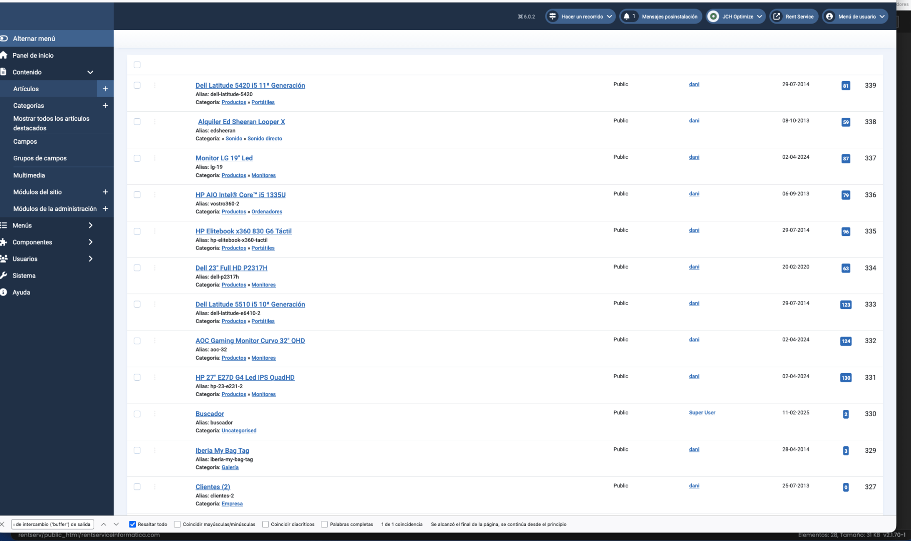

Buenas tardes
Me da este error en el backend
Se ha producido un error.
0 Attempt to assign property "type" on string
J + X Atajos de teclado
y no me salen menus completos
Captura de pantalla 2026 08 27 a las 21.42.14
, me podeis ayudar?

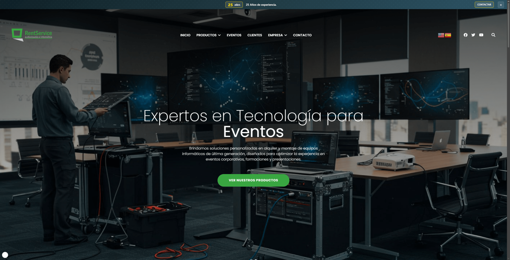

Perfecto, vemos que la parte pública de la web ya está cargando correctamente, por lo que el problema anterior parece haberse resuelto o, al menos, ya no está bloqueando el frontend.
Alquiler de Equipos Informáticos Rent Service Rent Service 08 27 2026 03 50 PM
Ahora el error queda localizado en el administrador de Joomla, donde indicas que no aparecen todos los menús y se muestra:
Antes de continuar, confírmanos si realizaste la prueba anterior y tienes habilitado:
Behaviour - Backward Compatibility 6
es decir:
element = compat6
folder = behaviour
enabled = 1
Te lo preguntamos porque el error anterior relacionado con:
Joomla\CMS\Filesystem\Folder
ya no aparece y actualmente incluso podemos cargar la web pública, por lo que es posible que esa parte haya quedado solucionada.
El nuevo error parece estar relacionado específicamente con algún plugin, módulo o componente que se carga dentro del administrador de Joomla 6. Eso explicaría que puedas entrar al backend, pero determinadas áreas o menús no terminen de mostrarse correctamente.
En lugar de desactivar extensiones al azar, lo mejor sería localizar cuál está provocando el error.
En configuration.php deja temporalmente:
public $debug = true;
public $error_reporting = 'maximum';
Después vuelve a cargar exactamente la pantalla del backend donde aparece:
y compártenos la parte inicial del Stack Trace, especialmente las primeras líneas donde aparezca una ruta fuera del núcleo de Joomla, por ejemplo:
/plugins/...
/administrator/modules/...
/administrator/components/...
Con eso podremos identificar qué extensión del administrador no está adaptada a Joomla 6 y decirte si hay que actualizarla, deshabilitarla o sustituirla.
