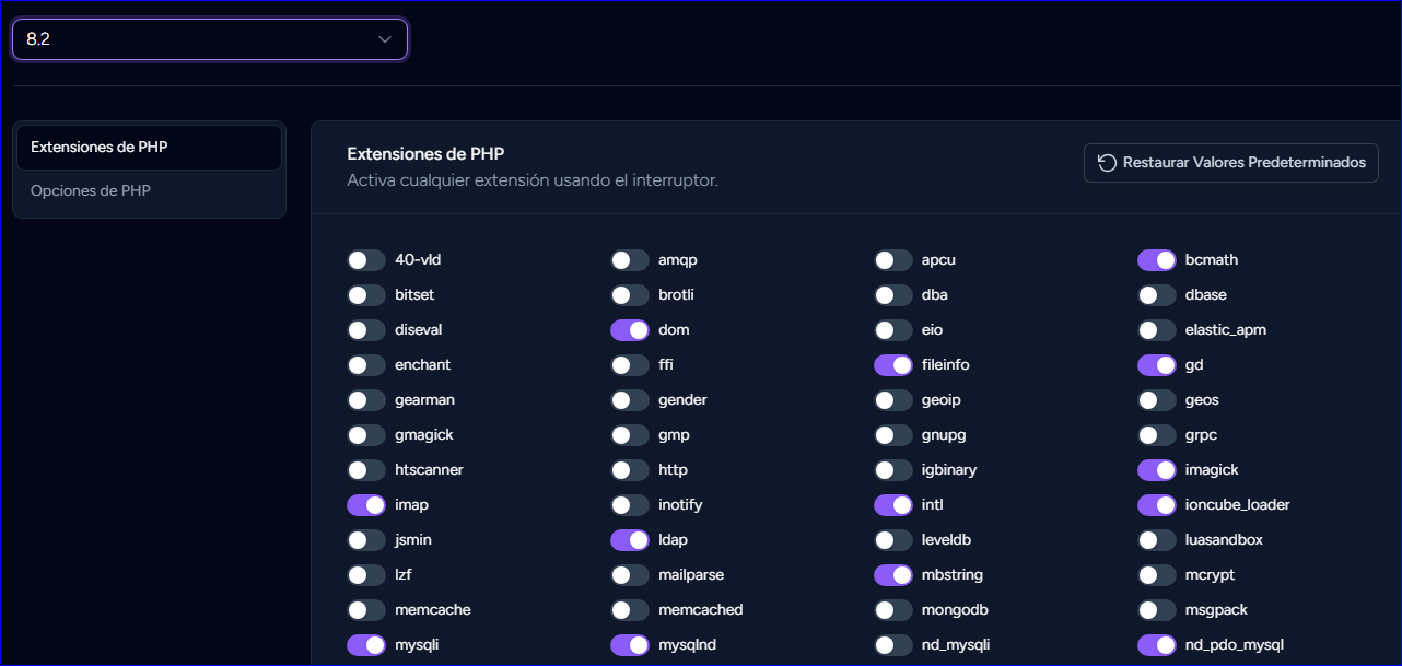

Por ir cerrando posibilidades, antes de meterme con el fichero configuration.php, he estado revisando los parámetros de PHP para ver si el parámetro mysqli está activo. No lo estaba y lo actualicé, actualizando, a su vez, la versión de PHP 8.2 sobre el servidor para que cogiese los cambios.
Sigue sin funcionar pero me he podido percatar (no sé si será importante) que, aunque lo active, el parámetro ndmysqli se desactiva.
Mando una imagen de los parámetros de PHP por si pudieran ser relevantes.
Muchas gracias por la ayuda (estoy un poco desesperanzado).

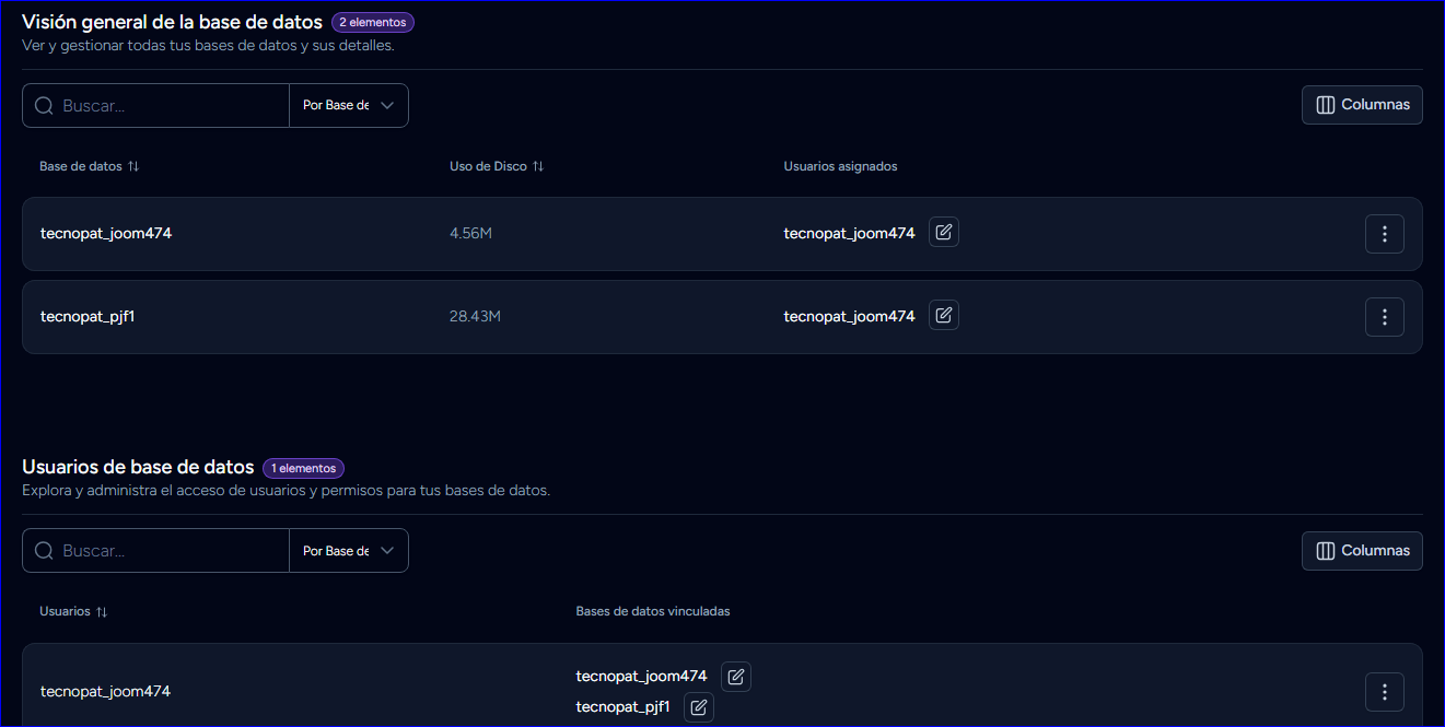

Aprovecho para añadir la información de la base de datos por si pudiera ser de ayuda.

Cacharreando con el fichero de configuración y con la base de datos del servidor me he podido percatar que el usuario 'tecnopat_pjf1' ya no existía. He cambiado el nombre del usuario en el fichero de configuración coincidiendo con el de la base de datos, he cambiado la contraseña de modo que coincidieran en la base de datos y en el fichero de configuración y, tras actualizar, he conseguido recuperar la página.
Ha sido complejo pero podemos dar la incidencia por cerrada.
Muchas gracias por la ayuda.
