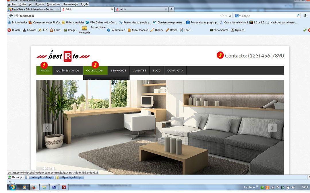

Estoy nuevamente con la plantilla del asunto. Adjunto imagen, sobre la que realizo las consultas.
1. Donde puedo cambiar el color que aparece por otro que necesito poner?
2. Porqué el desplegable del menú, se esconde bajo la imagen del slide?? Todavía no he cambiado el slide y ya presenta ese problema
3. Donde modifico esta información que aparece aquí??

Sobre el segundo punto, lo he probado con distinto navegadores y veo que el desplegable se muestra sobre la galería de imágenes.
Respecto a cambiar el teléfono de contacto que se muestra en la parte superior derecha tienes que ir en la administración de la web a Extensiones->Gestor de Módulos. Tienes que editar el módulo de nombre "Teléfono" situado en la posición top-2. Pulsando en la pestaña Salida personalizada podrás ver el teléfono y cambiarlo o poner otro tipo de dato (fíjate que el teléfono sale alineado a la derecha).

Hola Rafa, la primera consulta, la que preguntamos tanto Isabel como yo como se cambia el color del menú principal, en el video no te lo explica. Por lo menos yo no lo he visto. Lo que explica el video que es lo que cambia el color es seleccionando los colores predeterminados por la plantilla, de esa forma si cambia el color, pero yo quiero poner los colores corporativos de la empresa a la que va a estar destinada la web, no me vale ninguno de esos 4 colores predeterminados. Y en la opción de personalizar colores, he probado a cambiar todos, pero el menú principal, no encuentro o no hay opción de cambiarlo, por eso os preguntamos.
Con respecto a lo de las pestañas del menú de navegación, yo he probado en firefox, y en Chrome, y en ninguno se visualiza por encima de la galería de imágenes, y parece que no soy la única, a Isabel también le pasa, aunque tu dices que a ti no, pero sois vosotros los que podéis saber a que se debe esto, nosotras no lo sabemos.

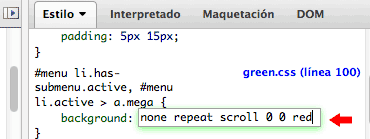

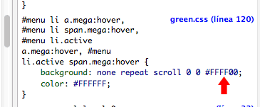

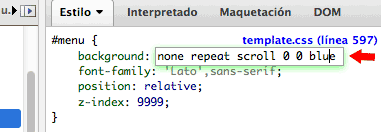

Con respecto a los colores del menú, efectivamente el cambio es limitado y si quieres realizar más cambios en colores tienes que cambiar los archivos de estilos
Puedes ayudarte de firebug, revisa las capturas de pantalla adjuntas en donde se indica el archivo y línea a cambiar y se señala el background y el color cambiado, uno es para el fondo de menú los otros dos para el hover (cuando pasa el mouse) y el activo

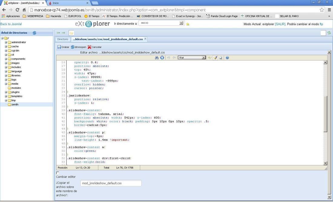

Hola Jose,
Dirígete a la ruta: /modules/mod_jmslideshow/assets/css/mod_jmslideshow_default.css en la linea 35 aproximadamente deja la clase como te adjunto:
.jmslideshow {
    position: relative;
    z-index: 1;
Respondido : 04/01/2014 2:27 am

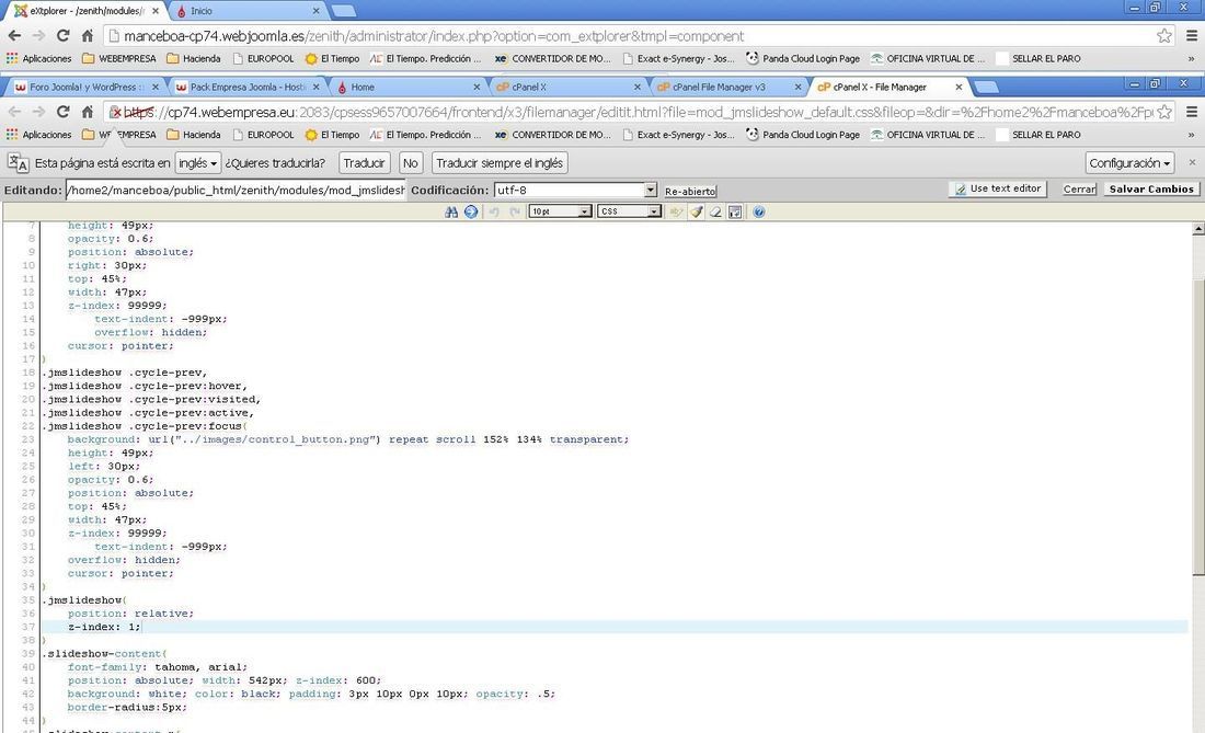

José Antonio Farfán Sedeño
Respuestas: 154
Gracias Johnny por la respuesta.
Si te fijas en la imagen que te he adjuntado he hecho lo que me has comentado, he guardado he refrescado la pagina nuevamente y no se soluciona el problema, te recuerdo que mi instalación esta hecha sobre una carpeta llamada zenith, no esta sobre el raíz, lo puedes ver en la imagen que te he adjuntado.
Respondido : 04/01/2014 2:40 am
Hola Jose,
La referencia funciona donde quiera que este el Joomla partiendo desde la carpeta modules, en todo caso la ruta seria zenith/modules/mod_jmslideshow/assets/css/mod_jmslideshow_default.css
No veo en el código el cambio aplicado, haz guardado el fichero?, prueba desde el administrador de ficheros de tu cPanel.
Respondido : 04/01/2014 2:47 am
Respuestas: 154
Hola Johnny:
Si se ve el cambio de la línea 37, antes no estaba z-index: 1; y ahora si esta, lo he editado a través del cPanel y si aparece la linea que me has dicho que cambie.
Respondido : 04/01/2014 2:54 am
Hola Jose,
Veo que ya funciona correctamente.
Respondido : 04/01/2014 3:09 am
