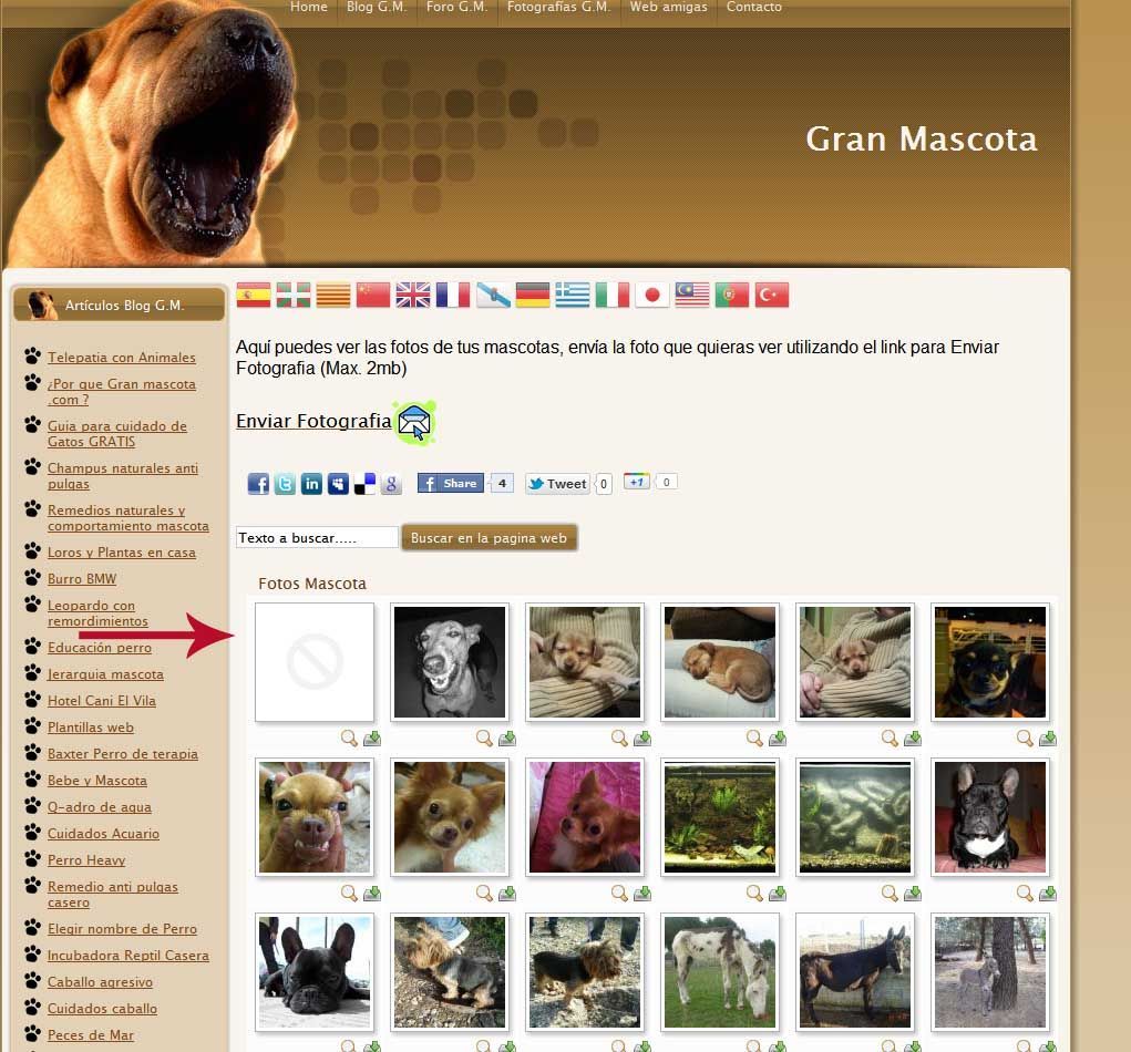

Aquí podéis ver la imagen que no se ve, la que se llama navidad
http://granmascota.com/foto-mascota.html
pero si entro a través de filezilla y le pico en editar veo la imagen
Respondido : 27/12/2011 9:37 pm

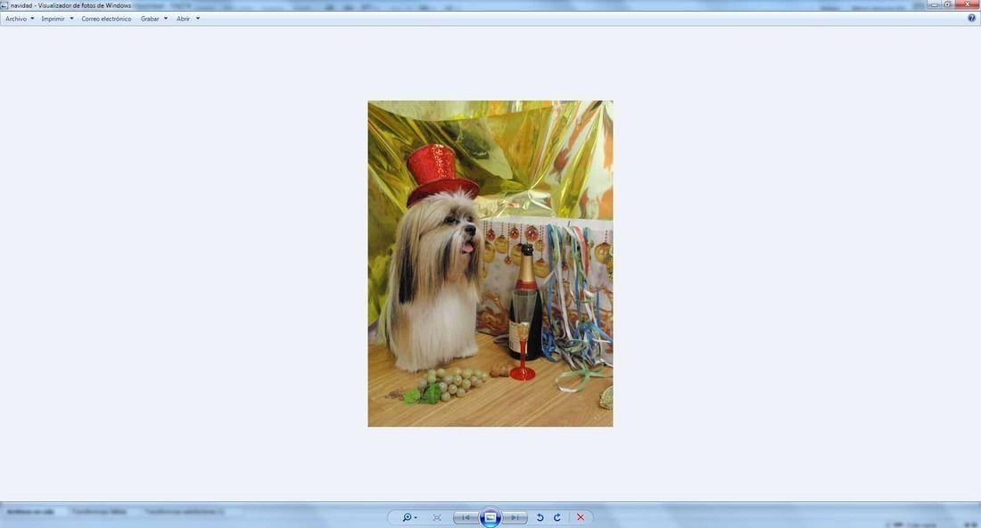

la sobreescribi despues de el error le he cambiado el nombre y sigue sin verse al añadirla por anadir múltiple de phocagallery me sigue dice que me la sube pero no me aparece la barra de progreso de subir miniatura
con el filezilla y si me voy al modulo de phocagallery , dentro de una carpeta donde estan todas las fotos, esta foto esta por que al ponerme encima de el fichero y darle a la opcion ver/editar me crea una pre-visualización de la foto
esta es la previsualizacion de la foto del fichero que existe en el ftp

Analizando la ruta de las miniaturas, cojo la primera imagen de http://granmascota.com/foto-mascota.html y visualizo las rutas:
La miniatura en /images/phocagallery/mascotas/thumbs/phoca_thumb_m_kirasomriuacamara_1.jpg
La imagen del zoom /images/phocagallery/mascotas/thumbs/phoca_thumb_l_kirasomriuacamara_1.jpg
