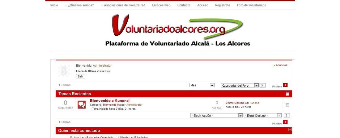

Muy buenas. Acabo de instalar el componente Kunena en su última versión estable (1.7.2) en mi web. Sin embargo tengo problemas para mostar las pestañas de Categorías, Temas Recientes, Mis Temas, etc.

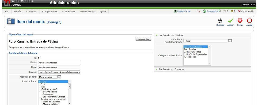

2. El ítem de Menú Principal que da acceso al Foro está configurado de la siguiente forma:

El foro en la web se muestra de esta forma:
No está público porque lo estoy configurando y en la web no aparece, salvo para el Administrador, por eso adjunto la captura, espero que sea suficiente.

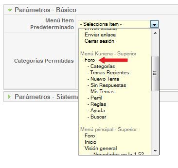

Hola Juan,
Puedes chequear si estas seleccionando correctamente el menú del Foro? Te adjunto una captura para una mejor visualización.

En las capturas que adjunté aparece la selección del menú Foro Kunena, donde aparece como ítem predeterminado la opción "foro". ¿Qué podría haceR? Saludos y Gracias.

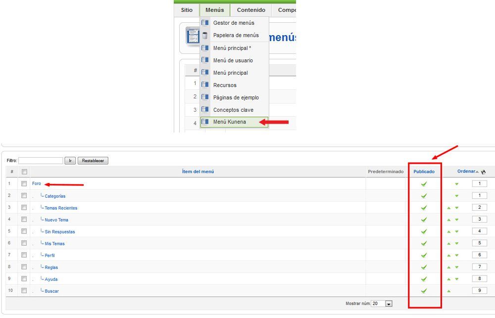

Hola Juan,
Verifica por favor si dentro del menú de kunena estén publicados todos los ítems del menú. Te adjunto una captura para una mejor visualización.

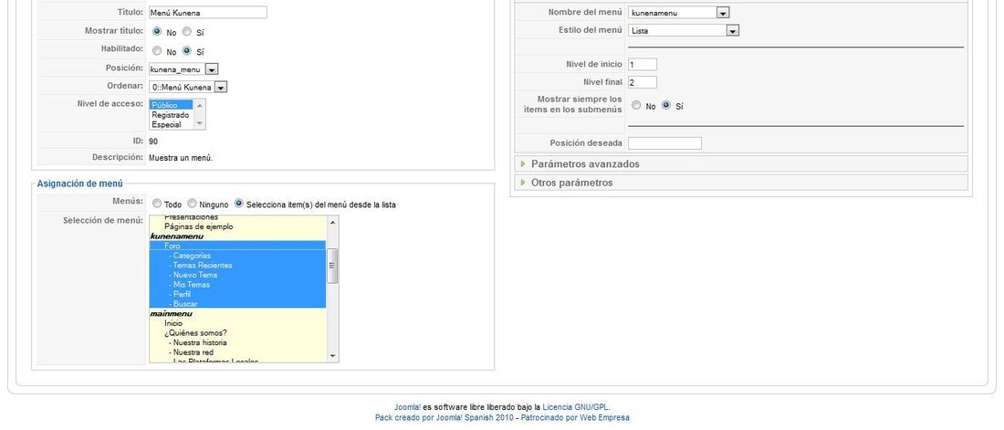

Verifica por favor si dentro del gestor de modulos se encuentra habilitada la posicion kunena_menu. Te adjunto una captura para una mejor visualizacion.
Respondido : 20/03/2012 10:28 pm

Hola Juan,
Verifica por favor si dentro del menú se seleccionado el menú la posición kunenamenu. Te adjunto una captura para una mejor visualización.

¡Asunto solucionado! El problema era que el Menú Kunena (mainmenu) no tenía los ítems de su menú asignados. La solución es seleccionar todos los ítems de kunenamenu, tal que así:

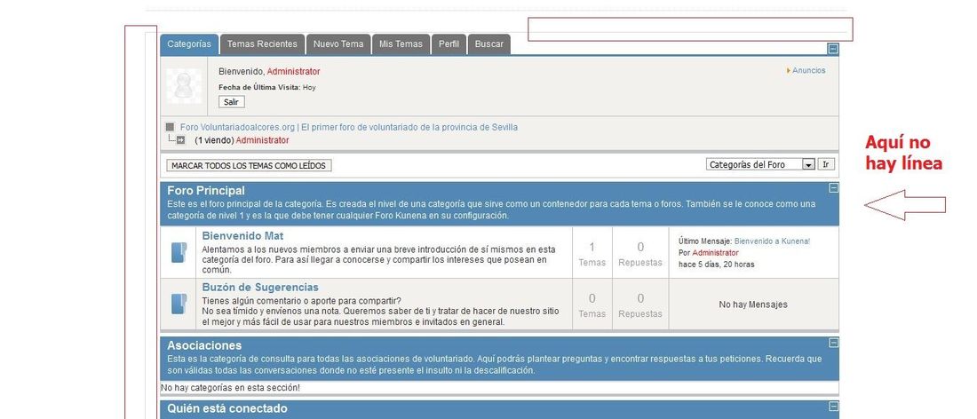

Sin embargo, lo que sí noto es un problema en la visualización del foro. En torno a él aparece una línea que lo recuadra que, sin embargo, está faltante en el lado derecho. Adjunto imagen para mejor visualización:
¿Podría eliminar esas líneas o añadir manualmente la que falta de alguna forma? Saludos y Gracias.

Hola Juan,
Veo que la plantilla la habéis modificado bastante, ya que el original es http://joomla25-templates.joomlart.com/ja_lime/ y se muestra alineada a la izquierda.
No creo que sea por el ancho del foro, sino que la plantilla está mal realizado su sistema de centrado, ya que no guarda relación la cabecera con el centro. Cuando hay módulos a la derecha se muestra bien, pero luego cuando no hay módulos realiza un desplazamiento a la derecha.
