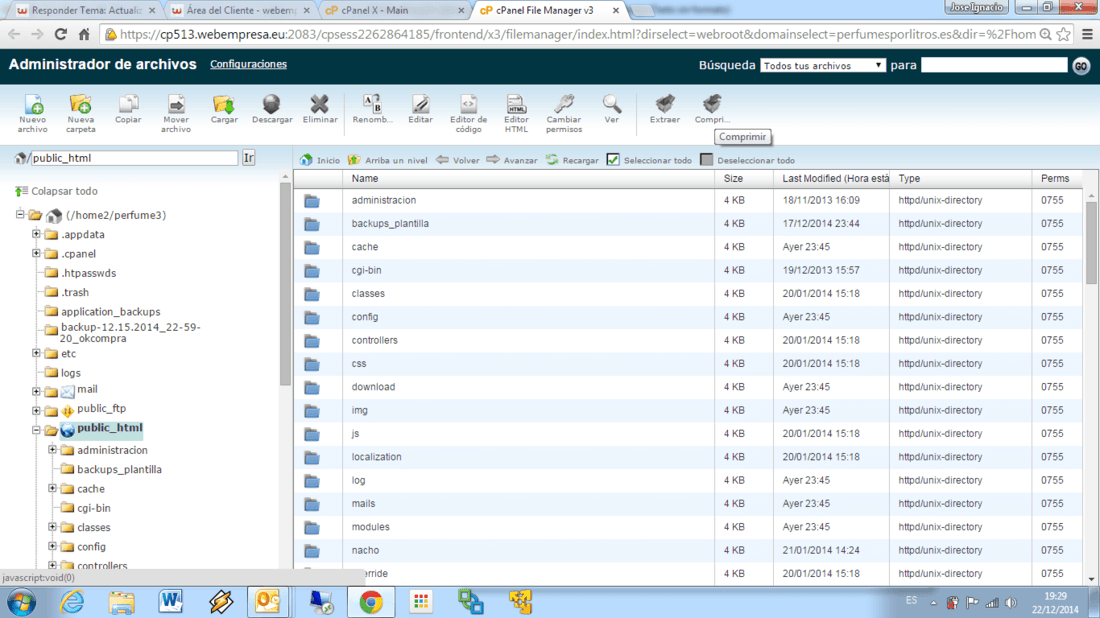

Dado que has clonado la web entiendo que tienes 2 bases de datos: una para la web original y otra para el clon. Asegúrate de que has aplicado el cambio en la base de datos del clon y no en la de la web original.
Respondido : 22/12/2014 12:02 pm
Respuestas: 31
Hola:
Creo que la he eliminado de la correcta (de la bbdd perfume3_pp1) pero sigue sin funcionar. La base de datos (perfum3_pp1) es la que está apuntando desde settings.inc.php. Eso es correcto, no?.
Ambas están en diferente plan de hosting y todo.
Sigue sin funcionar. Qué puedo hacer?.
Gracias de nuevo.
Respondido : 22/12/2014 12:16 pm
En efecto, en el archivo config/settings.inc.php de la web es donde puedes encontrar el nombre de la base de datos que está se está utilizando, en concreto en el define _DB_NAME_.
Indícanos la url del clon donde no puedes aplicar los cambios y verifica si puedes aplicar otros cambios en la configuración de la web, para determinar si se trata de un problema general o solo de esos campos.

Es en www.perfumesporlitros.es . Está dentro de la carpeta home2/perfume3/public_html
