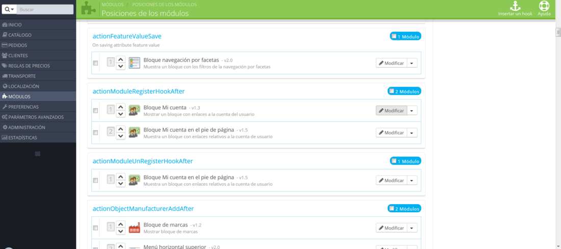

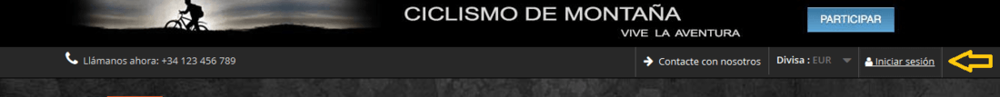

Hola, deseo añadir o activar el bloque "mi cuenta" o inicio de sesion del usuario en la parte superior de la pagina. Por ejemplo a un costado de "mi carrito" o "contacte con nosotros" pero no he logrado añadirlo.

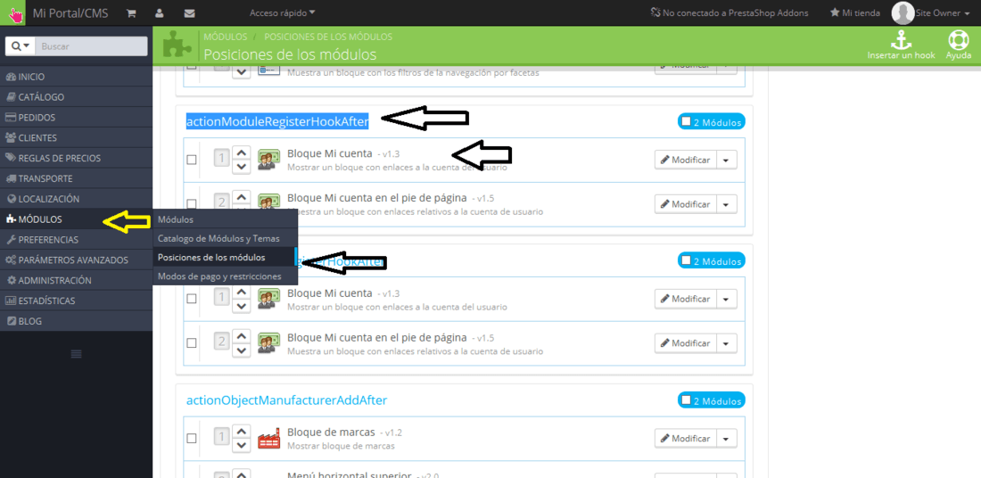

Respuestas: 42230
Hola Carlos.
Por defecto viene activado en la plantilla.
Revisa que tienes activado el modulo, para ello puedes ir a "Modulos => Posiciones de los modulos" "actionModuleRegisterHookAfter", tienes que tener el Bloque "Mi Cuenta"

HOla
Si que lo veo activo en tu captura, es posible que lo hayas eliminado desde otro lugar, primero para que compruebes tendrías que instalarte el mismo pack en una carpeta, y luego comparar cuales te faltan , posiblmeente de la posición de displayblockheader
Luego para agregar el módulo a la posición, puedes hacerlo desde esta misma pantalla, en la parte superior hay un icono de ancla que dice insertar hook, puedes ubicar el módulo y la posición o hook, y dejar el resto de parámetros por defecto
