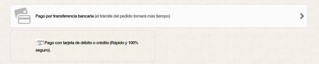

Tengo instalado un módulo de pago con tarjeta de Addon Payments. Todo funcionaba correctamente hasta que actualizamos a la última versión de Prestashop y este módulo dejó de funcionar. Finalmente pudimos arreglar los problemas que íban surgiendo y ya por último me encuentro con que la apariencia no es la que me gustaría. Quiero que los dos módulos se visualizen igual que el de pago por transferéncia bancaria. Adjunto captura. Cómo lo hago?¿

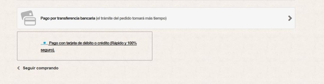

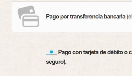

Bueno, he podido cambiar la imagen y he intentado modificar el archivo css pero el resultado no ha sido el esperado. Tampoco sé como hacer que el fondo del recuadro sea blanco, ni como poner en gris el texto entre parentesis o insertar la flechita que aparece en el módulo superiro. En el inspector de elementos puedo ver el código y veo los cambios que podría hacer pero no sé como acceder al mismo. Cómo sigo?¿ :cheer:

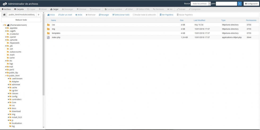

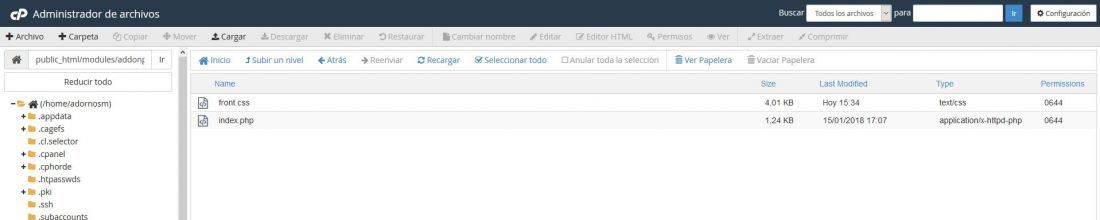

Este es el único archivo css que encuentro en la carpeta de addons!! :blush:
Respondido : 22/01/2018 3:45 pm

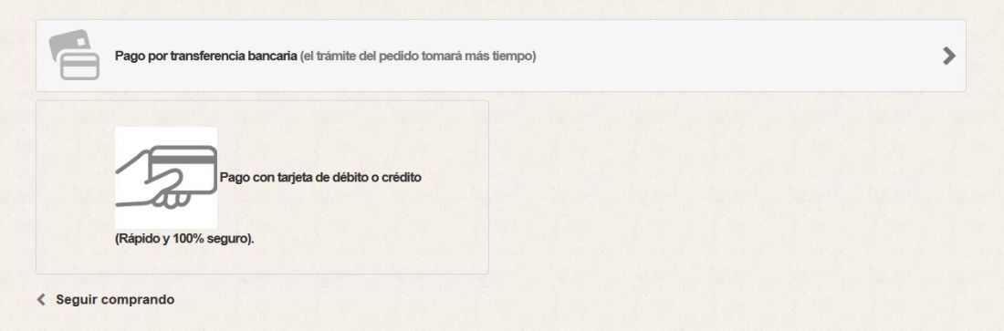

Respuestas: 30
Buenos días Pepe!! :cheer:
Uummm, pués no sé por qué ves esta imágen...
La cambié ayer por la de 128 x 128 y es la que sigue vigente :huh:
De todas maneras se ve pequeña igual, como te adjunto en captura de pantalla.
Cuando inserto el código css que me enviaste sí que cambia de tamaño pero se ve cómo la captura de pantalla que te mandé en el otro mensaje.
Respondido : 23/01/2018 10:52 am
