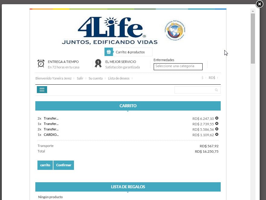

Mandando un producto al carrito de compra desde la vista rápida del producto no se ve incrementada la cantidad.
Eso es normal?

He visto que el módulo carrito no estaba actualizado.
Lo actualicé y puse el parámetro NO
Ahora al cerrar la vista rápida veo la pagina inicio dentro la pagina "vista rápida".
Eso no me parece bien.

Respuestas: 314
Con este parámetro vuelve a la página anterior pero ahora el carrito no se actualiza
