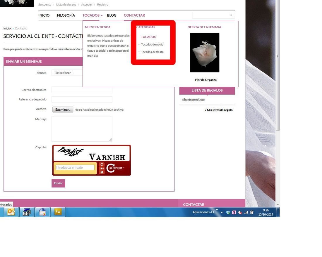

me gustaria que en el menu en la opcion de tocados cuando se abre el cuadro, en la segunda columna que pone categorias poder añadir las diferentes categorias qeu quiera, ahora salen dos pero no se ni como, simplemente he activado la opcion de submenu categoria y ya aparecia, pero son mas.

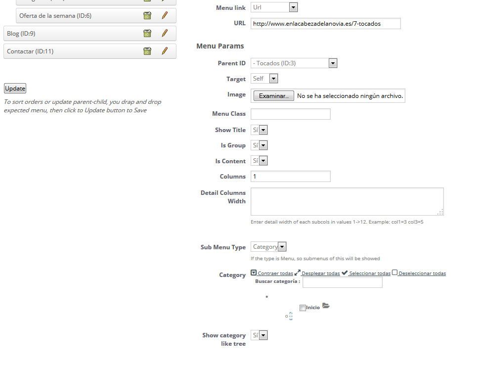

he probado a crear mas categorias en preferencias cms y no aparece, aun asi os adjunto una captura de imagen porque me sale en ese apartado unas opciones que no se de donde las cojo, me salen simplemente al decirle que el submenu es category, si seleccionar nada mas.¿¿??

Hola Manuel,
No veo de forma completa la estructura del menú.
¿Puedes facilitar captura de pantalla para que lo podamos ver?.

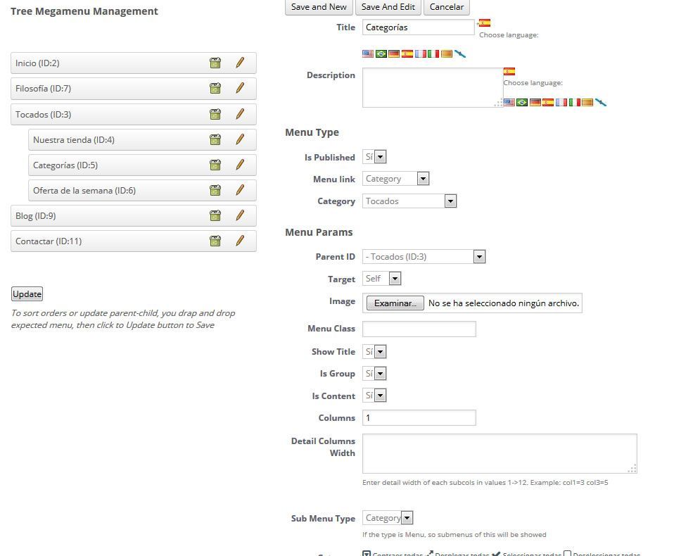

imagen
Respondido : 15/10/2014 11:09 am
En la configuración del módulo Leo bootstrap megamenu verifica que el parámetro Use cache que se muestra en la parte superior se encuentra desactivado. De no ser así, desactívalo y guarda los cambios.

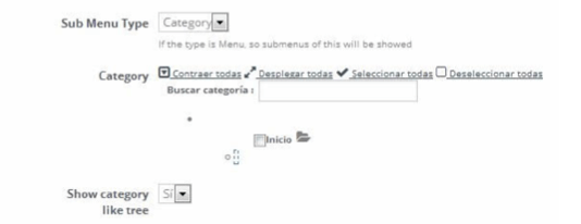

ya esta hecho, todo sigue igual, relamente quiero que me aparezca lo que esta apareciendo, pero no tengo solo esas dos categorias dentro de tocados, tengo 4, por eso digo que no se de donde lo esta sacando eso, no lo esta sacando de categorias lo esta sacando de otro sitio, he visto que sale cuando debajo de category activo show category like tree

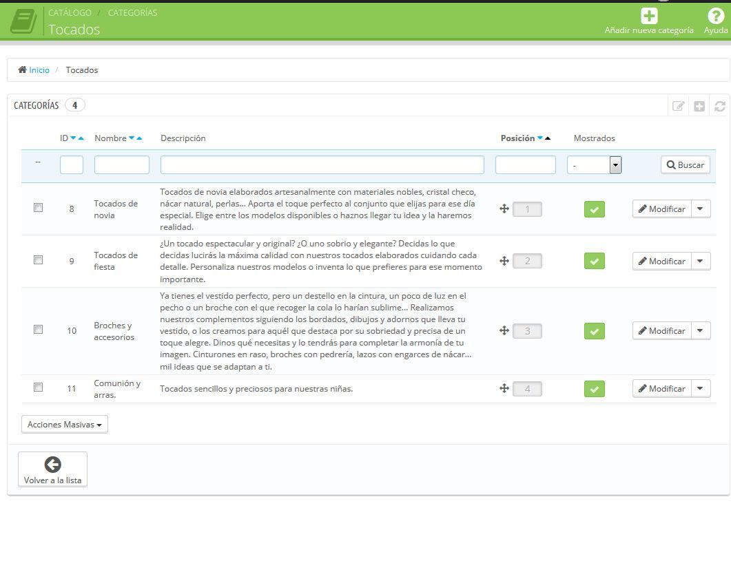

Adjunto captura de categorias

Hola Manuel
Es extraño que te aparezca sólo la categoría de inicio en la configuración del ítem, tal como se ve en la captura adjunta
Puede ser un fallo del theme ya que veo que todo lo tienes correcto
Tienes dos posibilidades, evaluar usar un tipo html, en lugar de categoría y poner los links de las categorías de manera manual
La otra opción es que solicites la actualización de tu theme a través de tickets.
Ahora bien, la primera opción es la más rápida, la segunda opción según veo, la plantilla tiene una versión totalmente neuva para PS 1.6, por lo que la actualización es como si instalaras otro theme ya que el nombre incluso cambia (el anterior era leobuy y el actual bestbuy), es decir al instalar un nuevo theme deberás configurar todo de nuevo, desde el menú y los módulos en sus respectivos hooks
