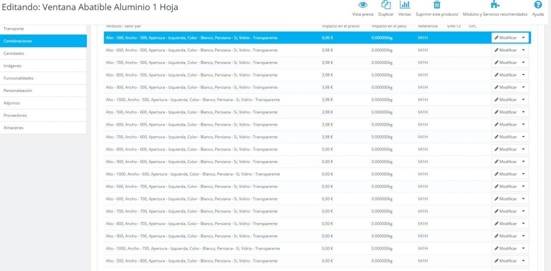

Gracias por contestar, disculpa a lo mejor no me expresé bien. Lo que quiero es una vez creado un producto en Prestashop y realizado las combinaciones que necesito para cada ventana con el generador de combinaciones de Prestashop ( que es fenomenal), ahora necesito exportar a un CSV estos datos con las combinaciones para poder variar los precios y la foto a cada combinación ( cerca 900 combinaciones por producto). Estoy mirando módulos de exportación, pero no me convence ninguno... ¿ me puedes recomendar algo?

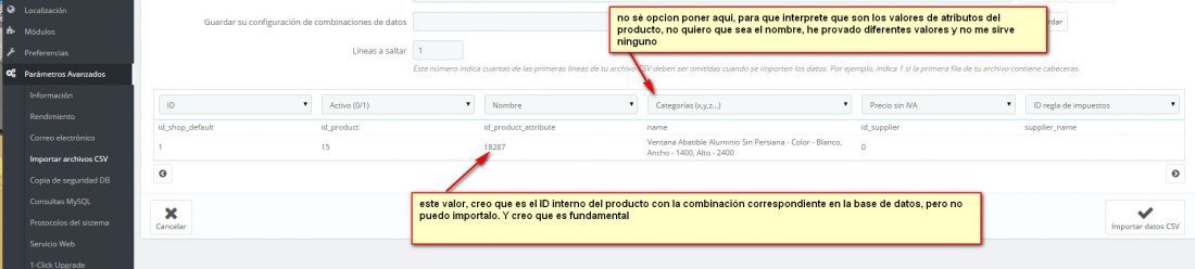

Hola Jhon, he comprado un módulo de exportacion de combinaciones, el problema lo tengo cuando una vez editado metido el precio al producto, no me lo importa bien a Prestashop, hay campos fundamentales que no me deja importar, en la importación no sé como indicarle que los atributos y sus valores no es el nombre del producto.. he realizado diferentes pruebas cambiando el valor de la columna al importar el csv, pero nada.. llevo 3 días y al final lo estoy metiendo manualmente.
Te adjunto el CSV importado, de aquí sólo quiero indicar el incremento de precio en cada modificacion de atributo, y ruta de la foto( eso no es problema).
Por ejemplo: ventana: ancho 1000 alto 1000 blanca cuesta 120€ ( PRECIO BASE )
al aplicarle diferentes atributos de medida y color.. salen 600 combinaciones y quiero poner por ejemplo.
ventana: ancho 1000 alto 1100 blanca cuesta 130€
ventana: ancho 1000 alto 1500 blanca cuesta 240€
ventana: ancho 1000 alto 1100 verde cuesta 190€ y foto verde ( que tiene el adjuntada la ventana principal )
No se si me he explicado Jhon, te activo la web para que la veas..
He metido algunos precios en este producto para que lo comprendas

Por la captura de pantalla que nos facilitas, vemos que la información en el csv a importar no corresponde con lso campos. Fíjate que en los campos no corresponde:
Id (sería el id del producto) -> id_shop_default
activo -> id_product
nombre -> id_product_attribute
categorías -> name
precio sin IVA -> id_supplier
id regla impuestos -> supplier_name
No obstante, ya que has comprado el módulo para exportación de combinaciones, lo mejor es que el desarrollador te de soporte.
Otra cosa que puedes hacer es crear un producto con combinaciones y exportarlo, para ver la estructura del csv y basarte en ella para crear/retocar el csv a importar.
Haz la prueba importando un par de producto para comprobar que esté ok y cuando compruebes que está bien, ya podrás importar el resto.
