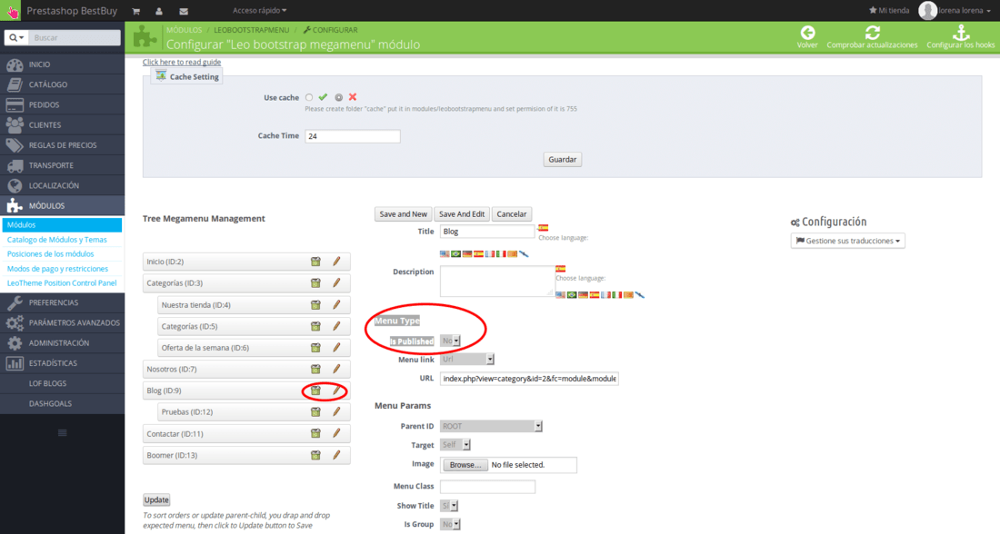

Lo que yo quería es quitar la dos opciones del menú (marcadas en la imagen adjunta), así que el menú sea más estrecho para tener espacio donde colocar un modulo desplegable "Categorías de productos"

Para eliminar esos items del menú debes hacerlo desde el módulo Leo bootstrap megamenu
En el configurador del menú tienes el icono de papelera para eliminar esos items y e de lápiz para modificarlos.
Puedes eliminarlos o editarlos cambiando el valor Menu Type -> Is Published a No para que no se muestre y si más adelante quieres volver a usarlo, volver a cambiarlo a Si y así tenerlo ya configurado y listo para usar.
Respondido : 15/09/2014 1:28 pm

Gracias por tu ayuda, funcionó perfectamente.

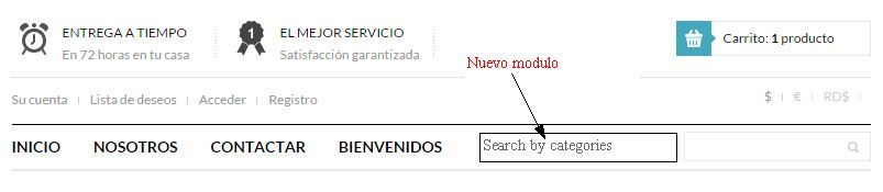

Ahora quisiera insertar este modulo desplegable "Search by categories" a la izquierda del modulo de búsqueda.
Puedes ayudarme.
Leandro.
Respondido : 15/09/2014 4:02 pm
Veo que dispones de un módulo de búsqueda actualmente, has verificado con que hook esta ubicado este módulo, teoricamente si usas el mismo hook podrías posicionar otro módulo, evidentemente ten en cuenta que si el módulo que quieres posicionar a nivel de programaicón no tiene este hook soportado no será posible

Hola John
El programador que hiso este modulo me dijo que el problema es que mi pagina es responsiva y el modulo no se puede posicionar donde uno quiera..
Por el momento quisiera posponer este asunto hasta que no encuentro un solución a este problema con el programador del modulo
