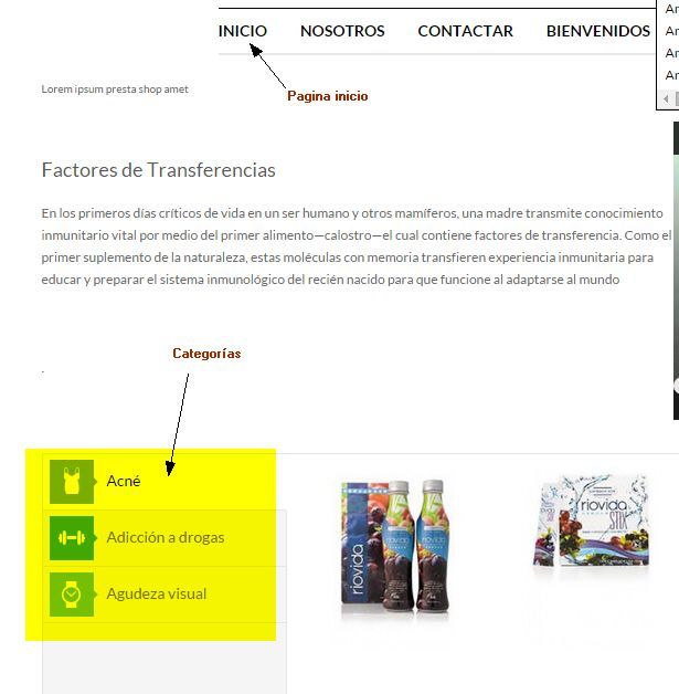

En mi magina inicio hay solo 3 categorías en la parte izquierda. Mi problema es que no puedo visualizarles todas la 150 (Para eso tengo un PopUp Menú para que el cliente pueda elegir)
pero quisiera perlo meno llenar el espacio disponible con una nota que diga que hay mas disponible.
También una solución podría ser desactivar las categorías y llenar la pagina con "Los más vendidos" o solo con "productos destacados"
No conociendo las posibilidades que hay, necesito en primer lugar saber cual sariá la mejor solución y eventualmente ayuda en la ejecución.

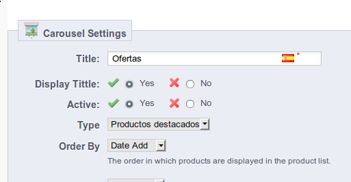

Por defecto el Pack Carrusel de productos, tendrias que ir módulos => Leo Manage Widgets => configurar => HOOK_PROMOTETOP => editar el modulo ofertas, puedes modificarlo por productos desatacados.

Gracias por la rápida respuesta, funcionó perfectamente.

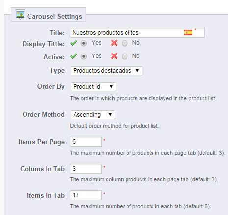

Ahora los productos destacados están arriba del texto, mi pregunta: ¿Es posible invertir las posiciones? ¿Texto arriba y productos abajo?

Entiendo que tanto los destacados como el otro texto los estás cargando desde el módulo Leo Manage Widgets. De ser así, tendrías que entrar en la configuración de este módulo y cambiar aquí el orden de los elementos.
Cuando mantienes pulsado el botón del ratón sobre uno de estos elementos que se cargan en el módulo verás que podrás arrastrarlo para cambiarle la posición.

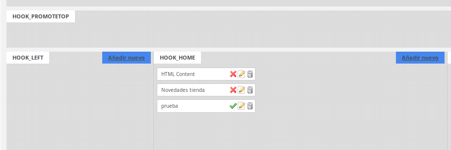

Hola Leandro,
Para estar seguros que el cambio lo realizas tal como indica Pablo sería útil ver en una captura donde realizas el cambio de hook para ese módulo.

Debes ir a la ruta que te comente anteriormente:
Debes tener una estructura similar a la siguiente:
Respondido : 24/09/2014 1:17 am

Lo siento, pero todavía no resolví el problema y no sé que estoy haciendo diferentes de lo que ustedes me proponen de hacer
En adjuntos podrán ver mi estructura.
