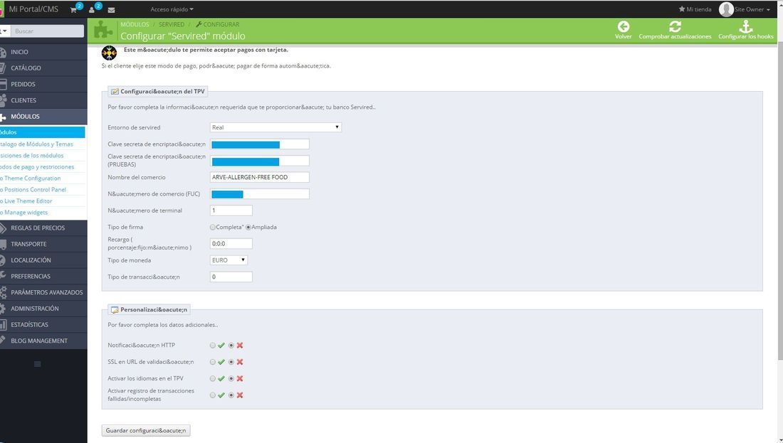

He configurado el módulo SERVIRED para pago con tarjeta y me da error cuando intento hacer pruebas reales. Creo que es porque no he metido la URL de llamada del entorno, según la documentación de REDSYS, y es que no veo ningún sitio donde pueda ponerla.
Adjunto pantallazo con algunos datos tapados, no sé cuales son importantes.

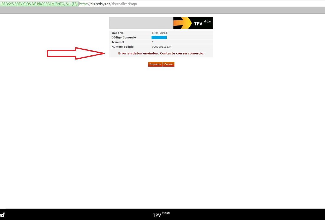

El error que me pone es de datos en la pagina de arsys, y que el causante es el envío desde la web.
Repito que no he metido la URL de llamada del entorno por no encontrar dónde se pone, y creo que este tipo de conexiones se realizan con un mensaje http POST a esa URL.
Adjunto pantallazo del error.
Respondido : 22/10/2014 6:24 pm
La url de llamada a la pasarela ya la hace el propio módulo, salvo sea otra url a la que te refieres
Según el mensaje hay un error en los datos, los has comprobado con tu banco?
Luego sería bueno saber exactamente el error, cuando te aparezca este pagína desde tu navegador prueba viendo el código html que se genera y luego busca algo adicional respecto al error algo como : SIS0XX donde XX puede ser un número
Respondido : 22/10/2014 7:17 pm
Respuestas: 180
Viendo el código fuente de la pantalla de error me devuelve este dato:
SIS0042:-->Error en datos enviados. Contacte con su comercio.
Si sólo existe la página de configuración que pongo inicialmente en este post habrá que cambiar la URL, porque llevo trabajando con este mismo TPV un año desde otro hosting.
La única explicación es configuración.
Respondido : 22/10/2014 9:59 pm
El módulo Redsys, con la activación "Real", los parámetros que requiere son:
Clave secreta de encriptación
Nombre del comercio
Número de comercio (FUC)
Con estos datos y la url interna que el propio módulo ya dispone en su configuración, deberías poder conectar con el entorno seguro de Servired sin problemas.

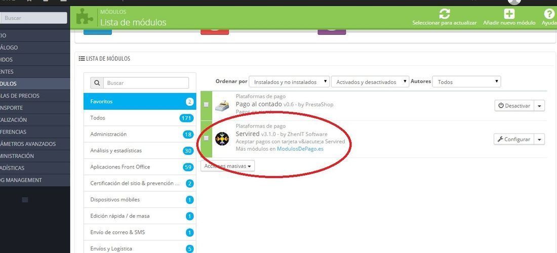

¿Seguro que estás utilizando el módulo Servired v3.1.0 - by ZhenIT Software que facilitamos en nuestros Packs y no el de PrestaShop?.

La única línea que estaba sin rellenar era la clave secreta de encriptación, y yo puse esta "qwertyasdf0123456789", sin las comillas por supuesto.
Adjunto pantallazo del módulo usado, creo que es el correcto.

La clave secreta que indicas qwertyasdf0123456789 "es solo para pruebas".
La clave secreta de encriptación te la proporciona la entidad que gestiona tu TPV junto con los datos indicados antes:
