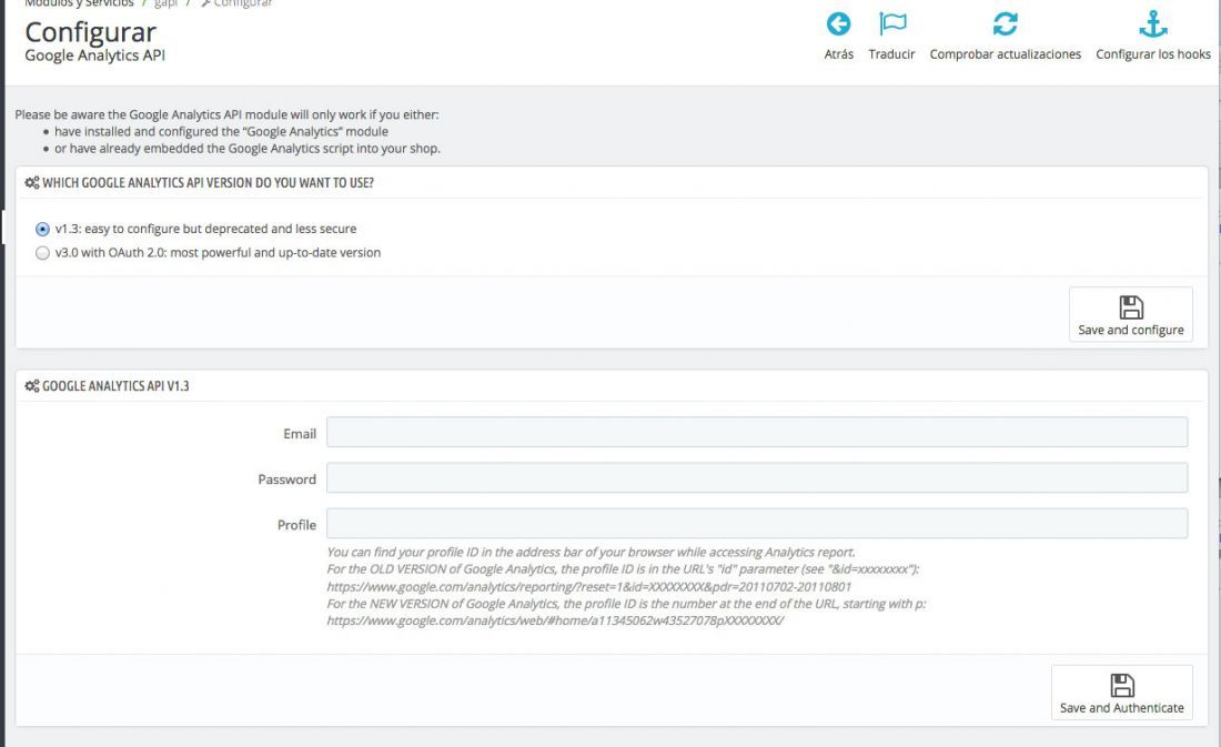

He isntalado el módulo Google Analytics API V1.3 de prestashop.
Completo los datos para la autentificación: Email/pass/profile pero la autentificación falla.
¿pueden ayudarme?

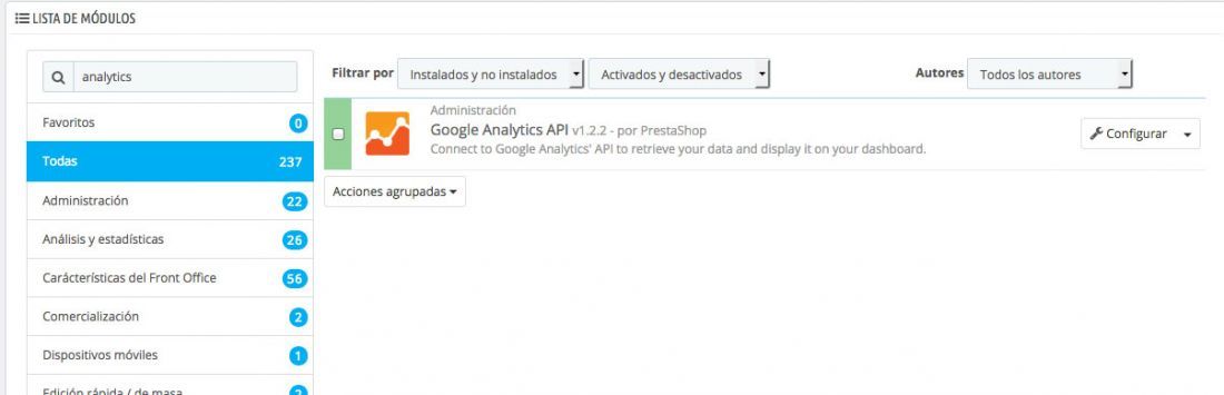

Como muestro en la imagen el único módulo que aparece de analytics es el que intento usar.
¿puedes darme el enlace u otra referencia para instalar el que comentas.?

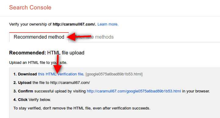

Supongo que lo que quieres validar el dominio en google, si es eso no hace falta que instales ninguna extensión para validarlo.
.- Accede a Search Console -> https://www.google.com/webmasters/tools/

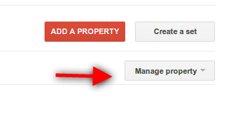

.- Da de alta el dominio y pulsa en Administrar propiedad
.- Descarga el archivo de verificación :
.- Sube ese archivo a la raíz de tu instalación ( Public_html ) o si tienes mas de un dominio en tu cuenta a la carpeta donde tengas instalada la web.

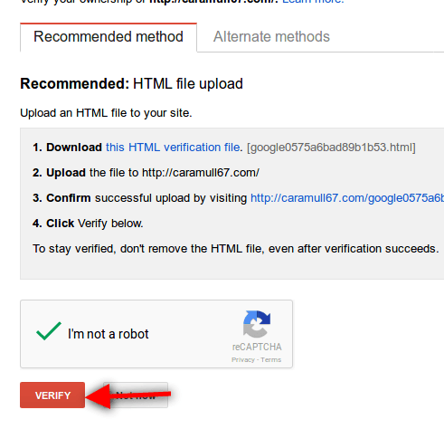

.- Pulsa en el botón verificar que encontraras en search.
Con esos pasos tendrás verificada la propiedad de tu web.

Gracias por la respuesta pero no se trata de verificar el dominio pues ya lo tengo verificado sino de autentificar el módulo de analytics con los datos que me pide (imagen).

Estoy un poco perdido con tus indicaciones sobre la "autenticación del módulo".

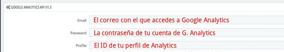

Lo único que te pide es que selecciones que versión de la API vas a utilizar y los datos de conexión con tu cuenta de Analytics, nada mas.

Como te comento en el primer correo. Al introducir el email y password de mi google y el profile que se me indica me da error y estoy seguro de haber puesto los datos correctos.

autenticacion failed
Y he puesto los datos:
usuario: midireccion@gmail.com (la única que tengo de la tienda)
pass: password de mi dirección gmail.
profile: Siguiendo las indicaciones :
For the NEW VERSION of Google Analytics, the profile ID is the number at the end of the URL, starting with p:
https://www.google.com/analytics/web/#home/a11345062w43527078pXXXXXXXX/
pongo el número que aparece en las XXXXXXXX

El error es de datos o cuenta o contraseña, puedes tener diferentes contraseñas para acceder a tu cuenta de correo y analytics, la contraseña que tienes que añadir es la de analytics.
