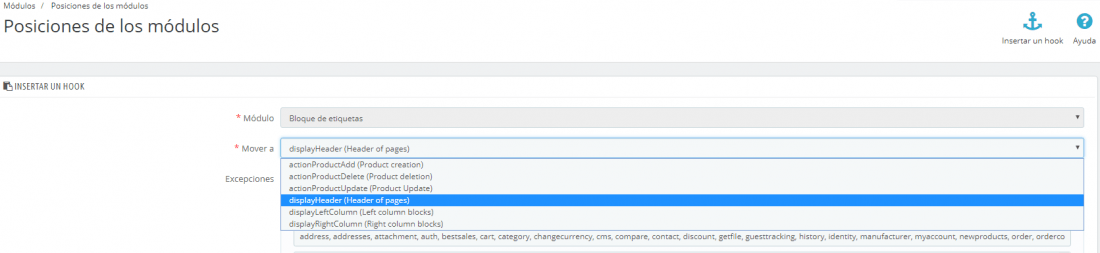

He intentando colocar el bloque de etiquetas en la página de Inicio debajo de la galería pero no me viene dicho Hook.
Necesito colocarlo donde te señalo en la imagen adjunta.
En Header ya está añadido pero no aparece.

Lamentablemente, el problema con PrestaShop es que un módulo esta diseñado sólo para ser usado en ciertas posiciones, es posible que el módulo que estes tratando de colocar no tenga soportado colocarse en ese hook.
Prueba colocarlo en otro hook, por ejemplo lateral.
Si quieres colocarlo en otra posición que no lo soporta tendrías que modificar el módulo por programación.

Creo que el archivo que adjuntaste modulo.zip es incorrecto ya que falta la etiqueta PHP.
Sin embargo esto no te resolverá el problema, el artículo sólo indica cómo insertar un Hook, en el código de ejemplo es para un módulo nuevo.
El artículo : https://www.kimerikal.com/wiki-post/24/www.kimerikal.com
Tampoco te resolverá el problema ya que en tu caso es un Hook existente, tu no quieres crear un nuevo Hook.
Sin embargo puedes usar ambos artículos como base para modificar el módulo que tienes de etiquetas y agregar el hook existente. Es decir lo más práctico para hacer lo que comentas es :
1- Modificar el módulo de tags que tienes agregando un nuevo Hook.
2- Usar un módulo externo que tenga más funcionalidad y soporte más Hooks por defecto, por ejemplo:
https://addons.prestashop.com/es/seo-posicionamiento-buscadores/2089-advanced-tags.html
De manera general la opción 1 te podría complicar si no conoces programación.
Lamentablemente desde foro sólo podemos darte generalidades respecto a temas de programación.

¿Tendría qeu sustituir HookFooter por HookDisplayhome no?

Si, puedes probar añadir el Hook, si no funciona, busca en el archivo alguna posición que ya este utilizando el módulo y puedes probar reemplazarla por la posición que deseas.
PD. Ten en cuenta que al modificar el módulo perderás los cambios en una actualización por lo que te recomiendo documentar los cambios que haces.
Te recomiendo también realices antes pruebas en otro sitio web antes de aplicarlas en tu sitio web final ya que un error de sintaxis por ejemplo podría hacer que tu web deje de funcionar.
