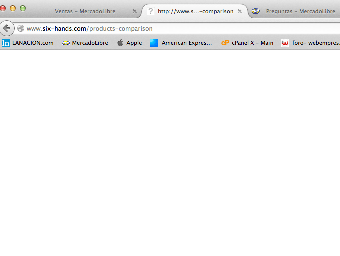

Hola Amigos
He actualizado mi site a 1.6.1, cambié el theme y todo funciona bien, pero, siempre hay un pero. Al hacer la comparaciǿn entre productos vamos a una página en blanco que adjunto, si desactivo el módulo Redes Sociales (Social Sharing) la comparaciǿn funciona perfecto y no hay página en blanco (pero no hay botones de Redes Sociales. Me darían una mano para sacarlo adelante. Muchas gracias
Respondido : 10/09/2015 10:04 pm
El sitio web se encuentra en mantenimiento en este momento por lo que no podemos revisar el problema, tendrias que revisar la prioridad, creo que el tema de la comparación es mas importante en el caso del modulo de la red social se podría revisar la posibilidad de cambiarlo.

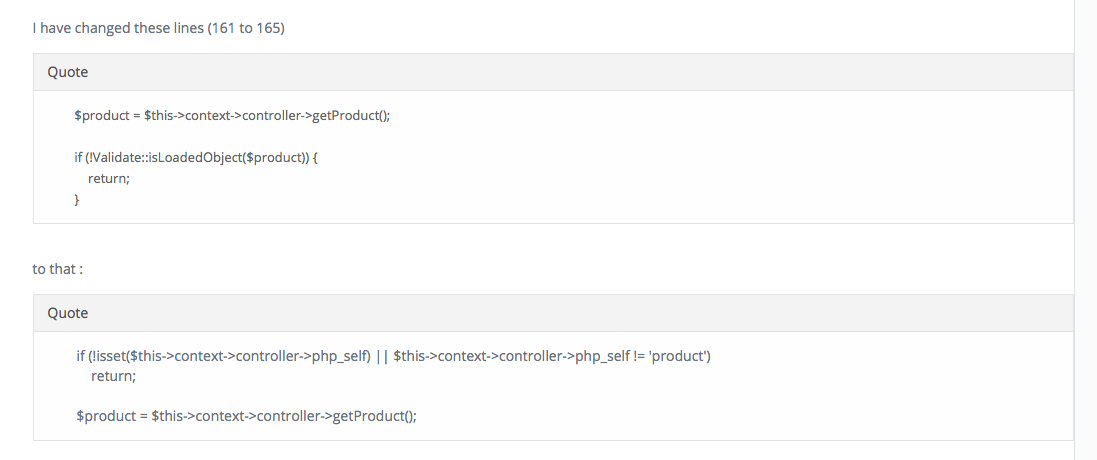

Hola Amigos
Buscando por ahí, encontré esta solución que puede no ser definitiva (estoy probando) aclaro que mi Prestashop es version 1.6.1.1.
En el módulo Social sharing/socialsharing.php. cambié las línes 161 a 165 por:
161: if (!isset($this->context->controller->php_self) || $this->context->controller->php_self != 'product')
162: return;
163:
164: $product = $this->context->controller->getProduct();
165:
Puede servirle a alguien que tenga el mismo problema, pero me gustaría que ustedes lo revisen.

En efecto, el problema que comentas se trata de un bug que tiene esta versión de PrestaShop, como se comenta en el siguiente enlace:
http://forge.prestashop.com/browse/PSCSX-6681
Para arreglarlo hay que aplicar cambios en el archivo modules/socialsharing/socialsharing.php, en espera de que corrijan en tema en una nueva actualización del módulo o del propio PrestaShop.
Los cambios que has aplicado son correctos. Dejo una copia del archivo socialsharing.php corregido comprimido un zip por si alguien más lo pudiera necesitar.
