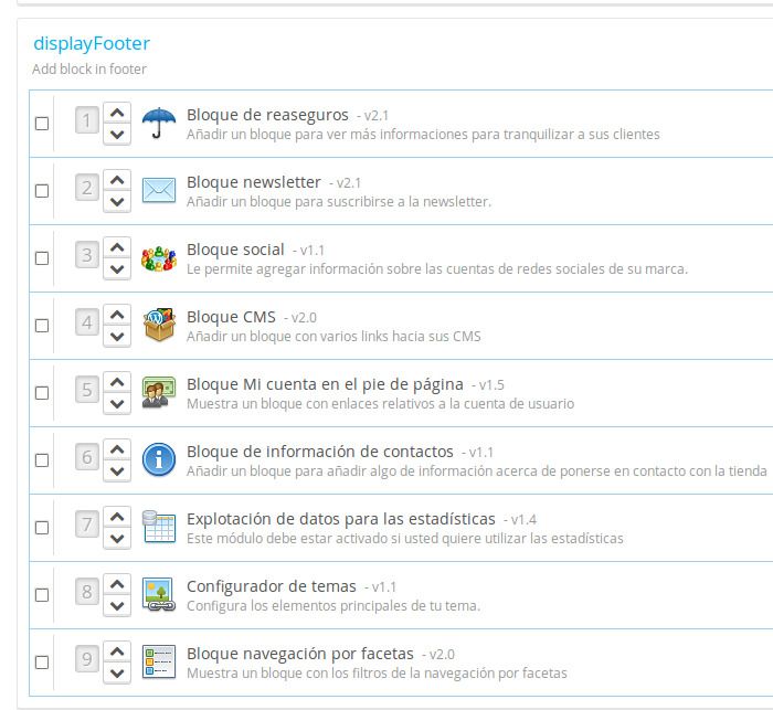

Vete a módulos => posiciones de los módulos y verifica si tiene la misma estructura como te adjunto en captura.

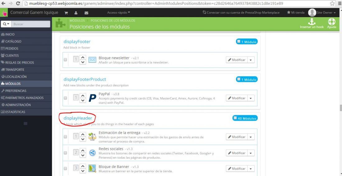

Hola Johnny, gracias por responder.
Te dejo una captura donde muestra que los módulos no están en displayfooter sino que están en displayheader como los veo en mi backend de prestashop.
Ahora mi pregunta es...como los cambio a displayfooter???.

Tendrías que agregar los módulos tal como se muestra en la captura que te envio Johnny, desde esta pantalla puedes insertar un hook, elegir el módulo y luego la posición
Te recomiendo no usar el liveedit que al parecer te da problemas, será merjor hacer cambios directamente desde la pantalla de posicion de los módulos
Otra opción sería que recuperes un backup de tu sitio antes de los cambios

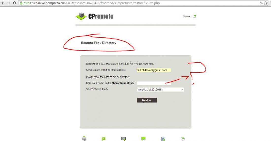

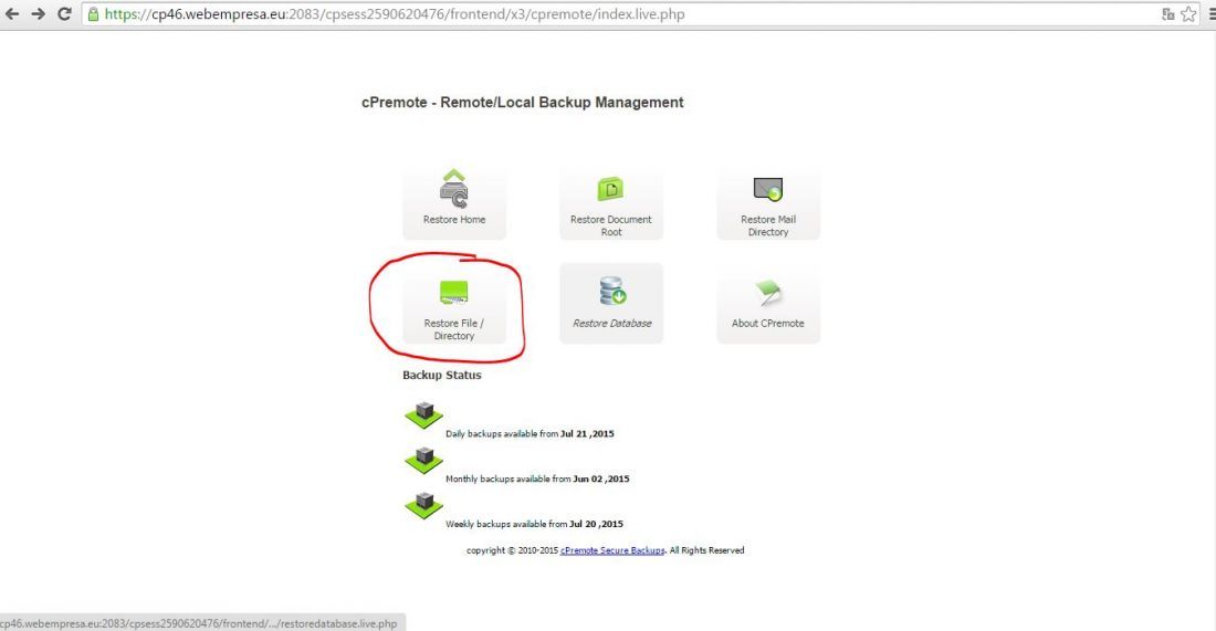

He hecho de todo y no logro dejar el sitio como estaba así que creo que tendré que restaurarlo.
Por lo visto en los videos creo que la mejor forma es restaurarlo con la opción Restore file/Directory , pero no se muy bien lo que tengo que colocar en from your home folder /home/mueblesg/ como muestro en una de las capturas.
Creo que esa es la opción para que mi sitio quede como el día de ayer 20 de julio , fecha semanal en que se hizo el último backup semanal.
Por favor si me pueden indicar si es que esa es la mejor opción y si es así que es lo que debo colocar despues de from your home folder /home/mueblesg/ para que el sitio quede restaurado como estaba ayer 20 de julio de 2015. Siendo esta la url de mi sitio http://mueblesg-cp53.webjoomla.es/ganem/

Respondido : 21/07/2015 7:29 pm
HOla
Si sólo tienes un sitio en tu cuenta puedes poner public_html que es la carpeta en donde estan tus sitios
NO olvidar también restaurar la BD de la misma fecha.

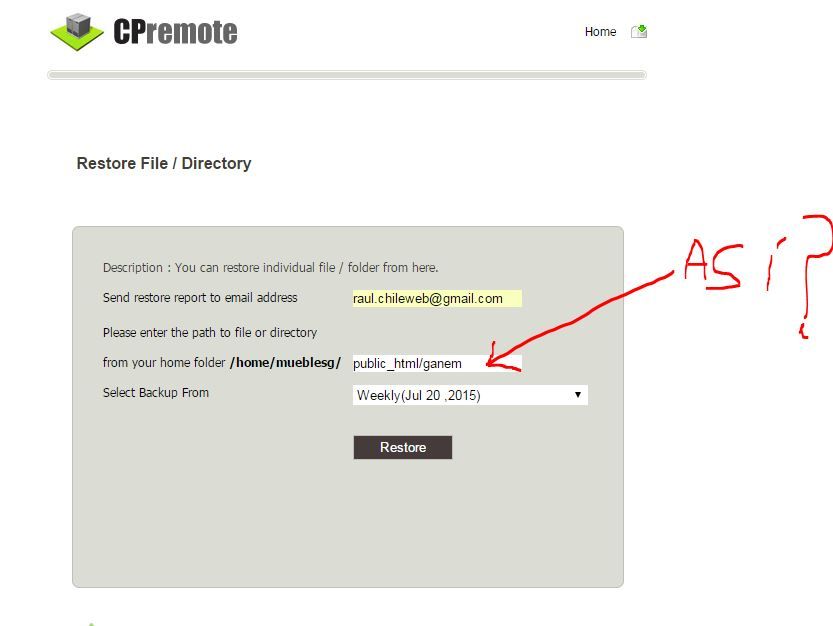

Entiendo que tu sitiio entonces se encuentra en :
/home/mueblesg/public_html/ganem/
Tendrías que completar esta ruta entonces, si tienes dudas, mejor realizar una compresión de los archivos y descargalos a tu máquina local antes de hacer la restauración
También tendrías que restaurar la BD, igual descarga la BD antes de restaurarla como seguridad.
Respondido : 21/07/2015 10:06 pm
Respuestas: 102
entonces tendría que colocarlo así tal cual les muestro en la siguiente captura???.
Me imagino que es así pero quiero estar 100% seguro. Lo he hecho antes pero no recuerdo muy bien si fue así o no.

Hola Raúl,
Si "así" es correcto.
Revisa los siguientes artículos que te servirán de guía para llevar a cabo esta tarea con éxito (tienes que restaurar los archivos y también la base de datos de la misma fecha):
- Restaura la carpeta public_html completa con cPremote Backup Management en cPanel - https://www.webempresa.com/blog/item/1720-restaura-la-carpeta-public-html-completa-con-cpremote-backup-management-en-cpanel.html
Adicionalmente la base de datos debes restaurarla desde la opción Restore Database pero previamente, desde phpMyAdmin debes eliminar todas las tablas de esa base de datos (no eliminar la base de datos) y luego proceder a restaurarla.
- Restaura una base de datos con cPremote Backup Management en cPanel -
Ten paciencia, ya que el proceso de restauración de archivos y base de datos pueden tardar entre 10 y 30 minutos (o algo más) dependiendo de la cantidad de archivos a restaurar.

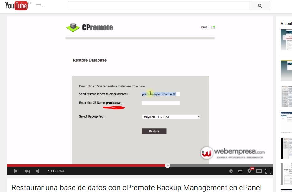

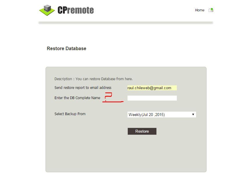

Respuestas: 102
Hola. Solo una pregunta.
Al restaurar la base de datos no me aparece el prefijo como anuncian en el video. Como muestro en la captura tendré que colocar en el espacio el prefijo más la base de datos o solo el nombre de la base de datos??.
Dejo capturas.
Respondido : 22/07/2015 3:27 pm
Julen
Respuestas: 2892
Aunque en la nueva version de cPanel no aparezca, el funcionamiento es igual. Debes de especificar tan solo el prefijo.
Respondido : 22/07/2015 4:25 pm
Respuestas: 102
Todo quedó como estaba antes del error. Nuevamente gracias...tema solucionado.
