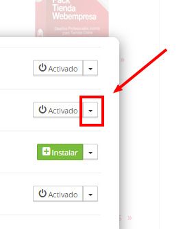

Prueba a pinchar sobre el combo, en el desplegable presiona en desactivar. Verifica si de esta manera se desactiva el modulo.
Respondido : 17/12/2014 12:42 am
Respuestas: 314
En los ítems del combo Box (Ver imagen) no hay "Desactivar"
Para activarlo hay que pinchar en texto " Activado" y para desactivarlo en el texto "Desactivar"
Eso es un poco raro pero es así. El problema es que no se desactiva.

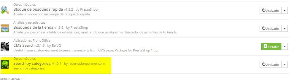

Según la captura el modulo ya se encuentra desactivado, te sigue sin funcionar el modulo que haz comprado?

Como dije y puedes ver, el modulo de búsqueda estándar, todavía funciona aunque esta desactivado.
Instalé otra vez el Modulo CM-SEARCH, pero como vedes constatar en la pagina no aparece.
Yo quise desactivar el modulo estándar para ver si así funciona, pero este módulo de Calisto aunque en el BackOffice esta desactivado todavía en la pagina está funcionando.
Eso me parece muy raro.

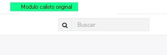

El modulo es propia de la plantilla por lo tanto es posible ocultarla por CSS, tendrias que ir al fichero /themes/Calisto/css/global.css y al final del fichero insertar la linea:
.sf-search.noBack{
display:none;
Respondido : 17/12/2014 4:59 am
Respuestas: 314
Ahora ya el campo de búsqueda no es visible.
Lamentablemente tampoco el nuevo modulo CMS-SEARCH, pero eso es algo tendré que arreglarlo con el desarrollador de este modulo.
De mi parte agradezco la ayuda recibida y, ameno que alguien tenga una idea como podría resolver este caso, declaro el caso resuelto.
un saludo
Respondido : 17/12/2014 1:34 pm
El hecho de que se oculte un módulo mediante CSS no significa que no se esté usando, ya que podría haber código javascript que se seguiría usando.
Este módulo de búsqueda que se muestra en la plantilla Calisto no es propio de la plantilla, tal como te había comentado Johnny, sino que se carga con el módulo de menú de PrestaShop.
Quita el código CSS que te indicaba Johnny. A continuación entra en la configuración del módulo Menú horizontal superior. Aquí desactiva el parámetro Barra de búsqueda y guarda los cambios. De esta forma se dejará de cargar esa caja de búsqueda.
