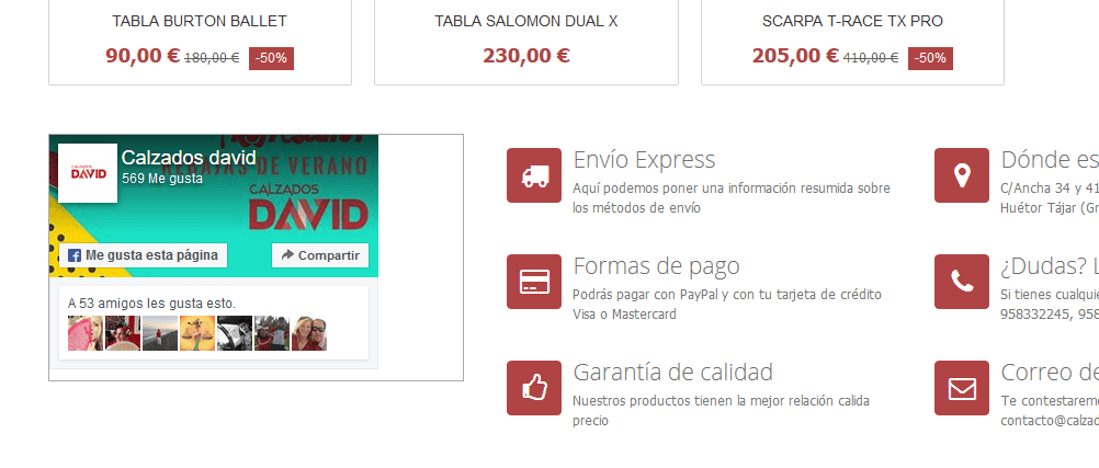

Hola;
El Módulo Bloque caja de facebook Me Gusta, aparece desde la esquina superior derecha y no rellena todo el cuadro destinado a ello, ¿Existe alguna manera de que abarque todo el cuadro?

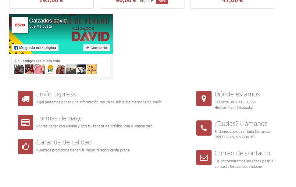

Gracias Jhon, He hecho lo que indicaba el hilo que me has mandado y se ha arreglado, pero se ha modificado otra cosa, se han bajado para abajo el "Bloque de información CMS personalizado", y no se qué puedo hacer para subirlo donde estaba antes
Respondido : 08/07/2017 1:03 pm
Respuestas: 42220
Hola David.
Esto sucede por que el tamaño de la caja de Facebook es demasiado grande y al no caber los tres bloque, los demás los mete en la linea de abajo.
Prueba añadir un tamaño mas pequeño en la caja de facebook, si ves que no te funciona añadiendo el tamaño, elimina lo que añadiste y déjalo como estaba al principio. Una vez todo como al principio revisaremos par aumentar ese tamaño.
