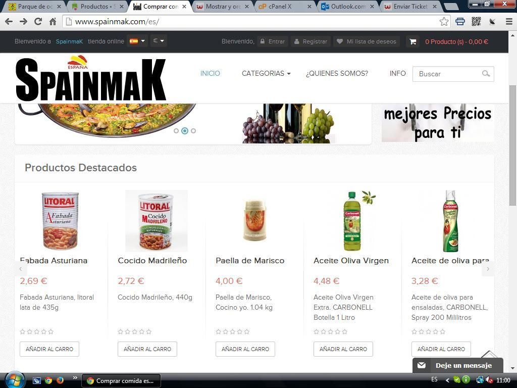

El modulo de Productos destacados no Funciona, no se pone el orden que yo quiero ponerlo en la pagina

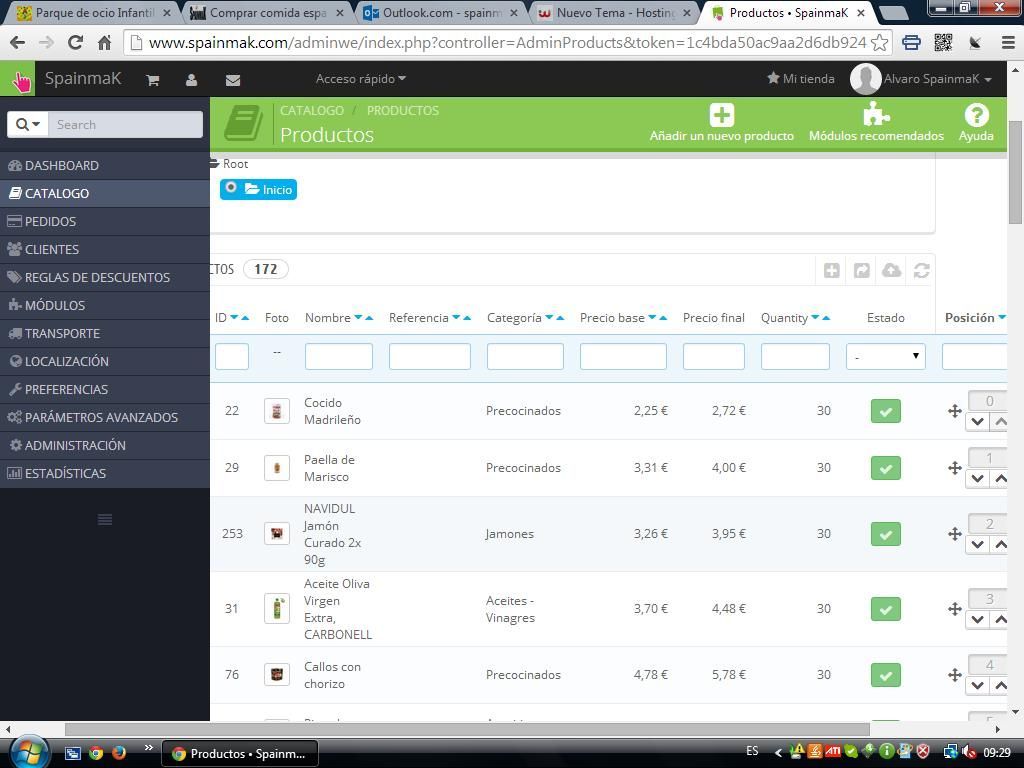

Hola, Si lo realice como ves en las imágenes adjuntas y no se cambia nada. saludos

El tema Digital que estás utilizando en tu PrestaShop no utiliza el módulo de productos destacados que viene por defecto con PrestaShop, sino que tiene uno propio que sigue unos criterios de ordenación diferentes a los que se explican en el artículo del blog.
Para cambiar el orden vete en la administración de la web a Módulos y entra en la configuración del módulo Leo Administrar Reproductores. Pulsa en el icono de editar del elemento "Productos Destacados" situado en la posición HOOK_PROMOTETOP.
En la ventana emergente que se muestra verás un campo de nombre Order By donde podrás elegir entre distintos criterios de ordenación para mostrar los productos (fecha, precio, id de producto, etc.). Como verás, no se puede elegir un orden manual.
