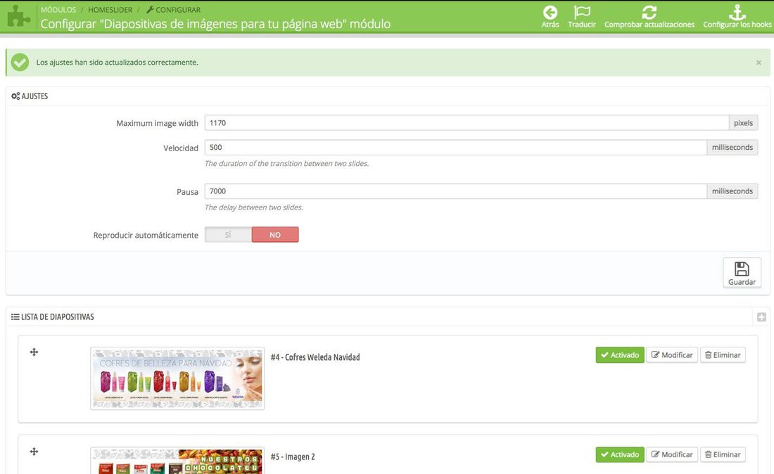

Buenas, entro en mi módulo y le doy a reproducir automáticamente, para activar dicha opción. Le doy a guardar, pero se pone en desactivado y me dice que guarda perfectamente.
Por qué no me permite dejar activada esa opción básica del slide??

He probado a activar una tercera imagen y sigue sin ir el slide.. el problema es que le doy a reproducción automática y a guardar cambios, pero no queda activado.
Aquí os dejo la captura de pantalla de la configuración del módulo.

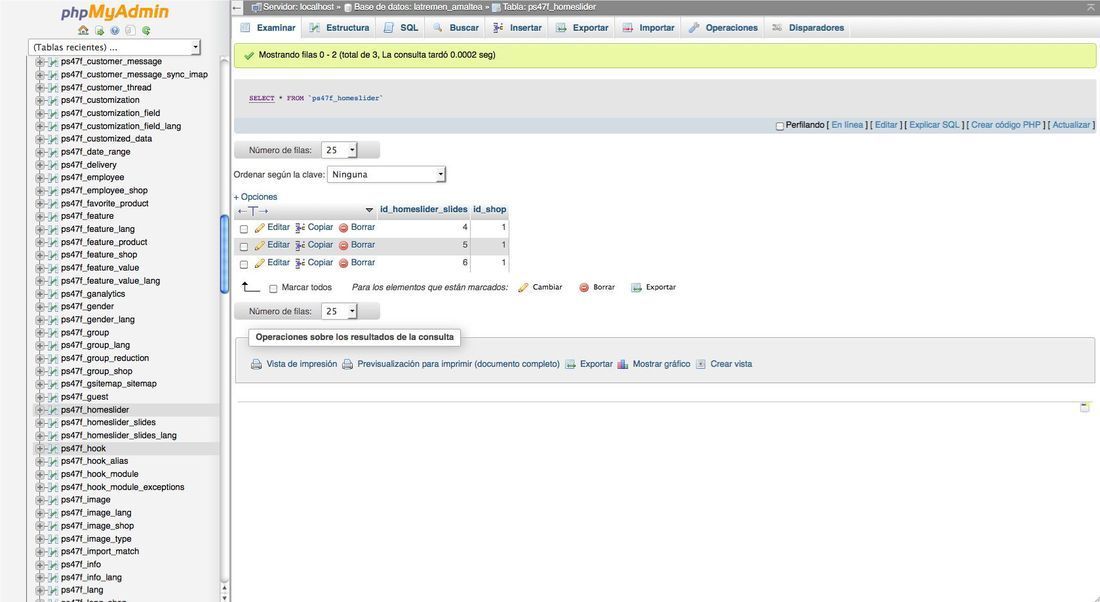

He probado diferentes prefijos, pero no se cual prefijo tengo que poner.
He usado latremen_ ; latremen_amaltea_ ;
Esto es lo que me ha devuelto en ambos casos
Error
consulta SQL: Documentación
SELECT * FROM latremen_configuration WHERE name = 'HOMESLIDER_LOOP'
LIMIT 0, 25
MySQL ha dicho: Documentación
#1046 - No database selected

Si accedes al PHPMyAdmin:
https://www.youtube.com/watch?v=07QbA6X1yUU
Puedes ver los prefijos de las tablas, cuando pulses en la base de datos en el panel izquierdo.

Entré en la base de datos, tenía dos entradas bajo el mismo nombre, borré la primera, fui a la página para editar las opciones del módulo, pero sigue sin dejarme activar la función de reproducción automática.
Alguna idea???

No encuentro este campo, no parece existir. De todas formas, lo que no me guarda es la opción de reproducción automática dentro del backend de la web. Cuando le doy a guardar opciones se desactiva la opción de reproducción automática. No se si eso se podrá resolver en la base de datos o tendrá que ver con el funcionamiento del módulo.
Ya me pasaba esto anteriormente en algún módulo, que no me dejaba guardar las opciones del mismo, le daba a algo y hacía un poco lo que quería. No se si será el mismo problema.
De todas formas te adjunto una captura de las entradas que encuentro en la bd, ya que tengo muchos campos con el sufijo _lang, eso es normal?
