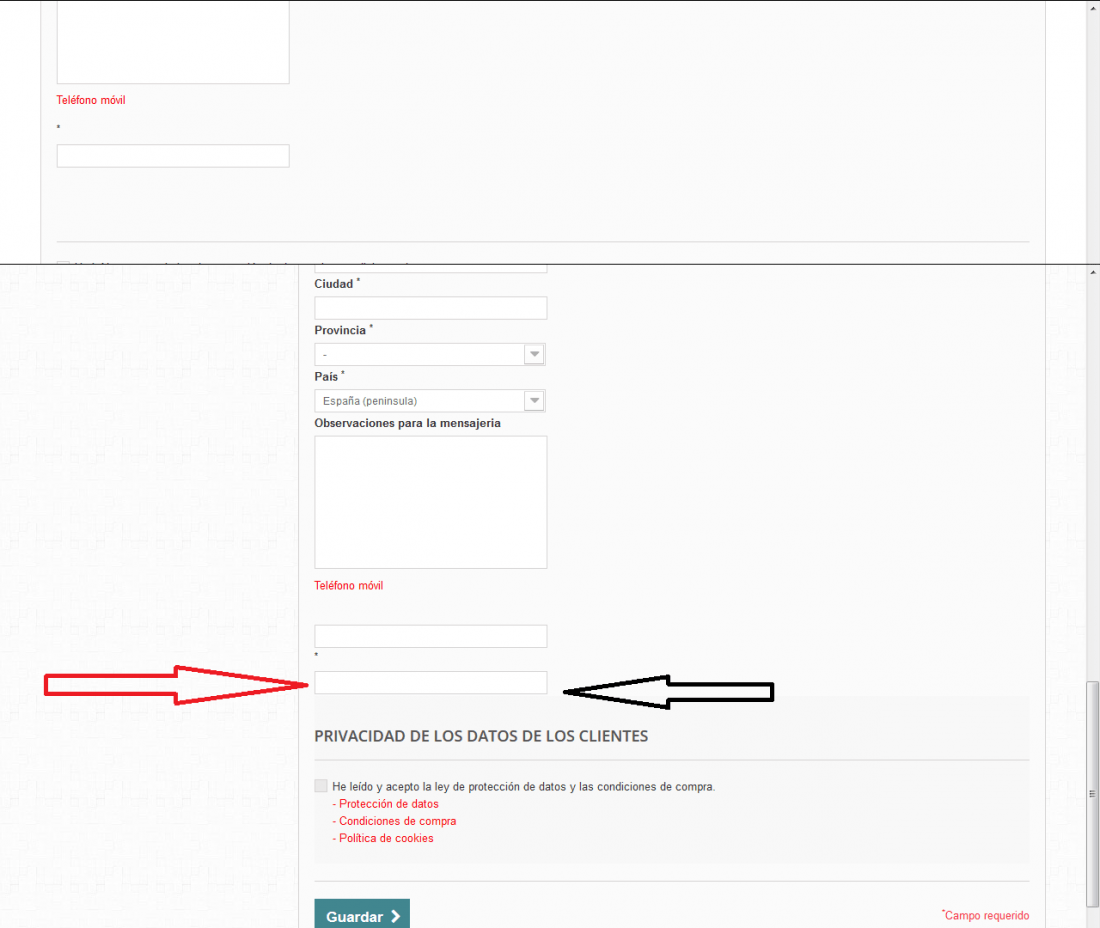

Estado mirando pero no doy con la teclado, me gustaria eliminar el campo del segundo telefono a la hora del registro y tramitacion del pedido, ahora mismo lo tengo confirgurado en un solo paso para realizar el pedido.
Adjunto imagen de lo que me gusta eliminar y otra imagen de otra web que tengo que en su dia lo pude eliminar.

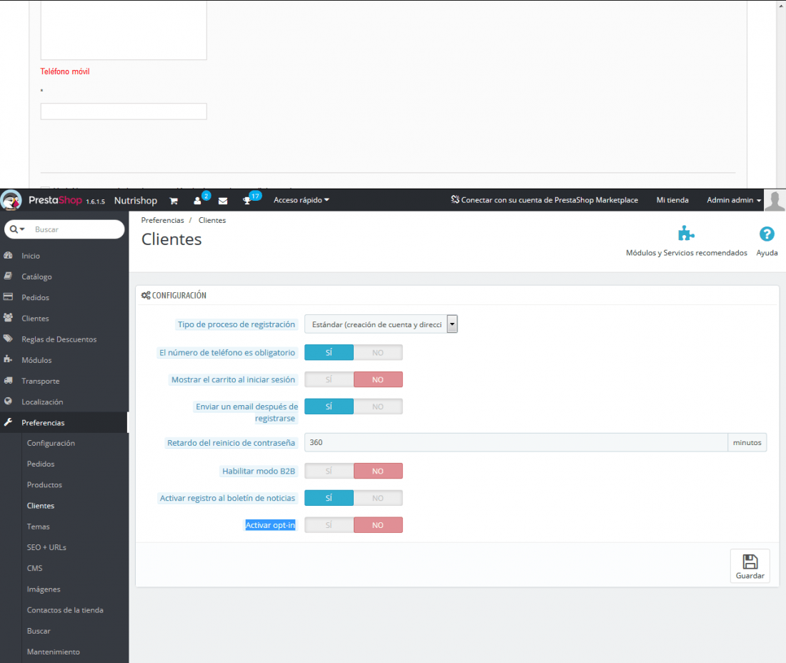

Otra cosilla he deshabilitado la opción Activar opt-in pero aun me sigue saliendo a la hora del registro.
he vaciado cache en Prestashop y navegador.

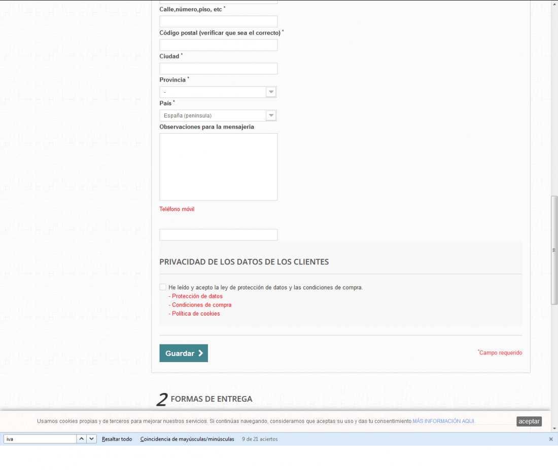

Te adjunto imagen de como lo tengo configurado.
Lo que quiero es eliminar el bloque del telefono movil, el texto ya lo he eliminado.
Seria eliminar en bloque en el registro y en tramitacion de pedido.
Gracias y un saludo.

Si te fijas en la imagen ya esta el texto eliminado. desde traducciones he eliminado el texto.
Me hace falta es eliminar la casilla donde se pone el numero de telefono adjunto imagen de la casilla a eliminar.
En otra tienda lo tengo eliminada pero no recuerdo como llegue hacerlo.

Hola Ivel,
Se me pasó en la anterior respuesta, pero quizás no hubiese sido necesario eliminar ese código.
Mira mi captura:
¿Probaste a deshabilitarlo?
Respondido : 21/08/2016 5:09 am

Buenas Luis,
Con esa opcion dejaria de ser obligataorios solo para el registro.
Por defecto Prestashop viene con con 2 campos telefono fino (obligatorio) y telefono movil.
Yo lo he hecho asido eliminar uno de ellos para que el cliente solo ponga un numero de contacto.
Para agilizar el registro a los clientes, tener los menos campos posibles para que les sea mas facil el registro.
Gracias y un saludo
