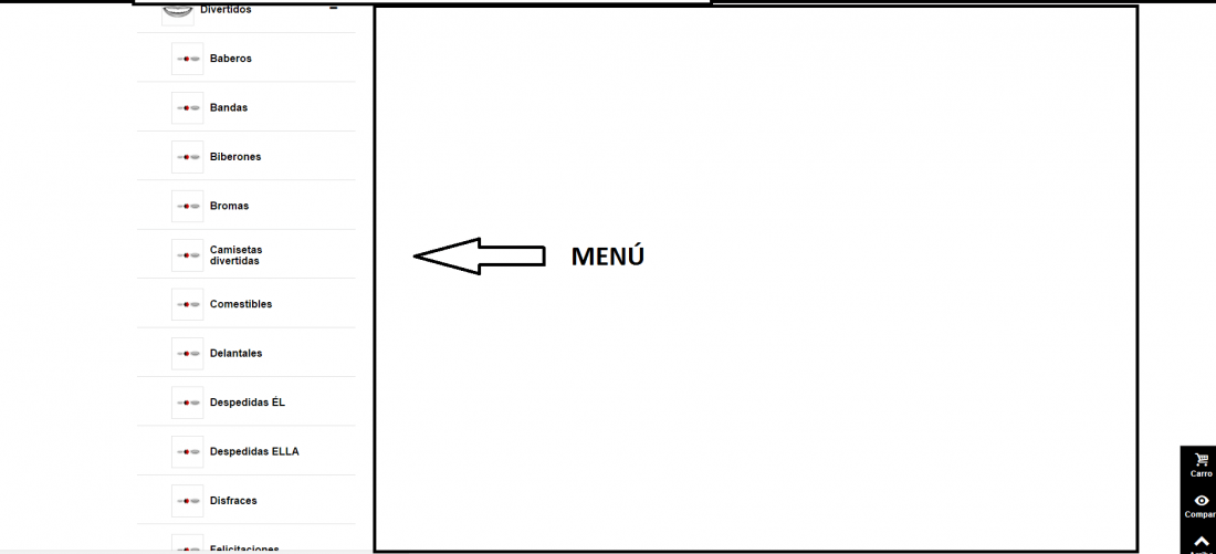

Hola, he adquirido un nuevo módulo (recomendado por WebEmpresa) y no consigo eliminarlo de la página principal (Home).
Mi intención es dejarlo únicamente en páginas secundarias (columna izquierda), pero cuando elimino la posición de la página principal, no se elimina pero si se desconfigura.
Existe la opción de "Excepciones" (Posiciones de módulos) para que no se visualice , pero no sé que opción escoger.
¿Podríais ayudarme?

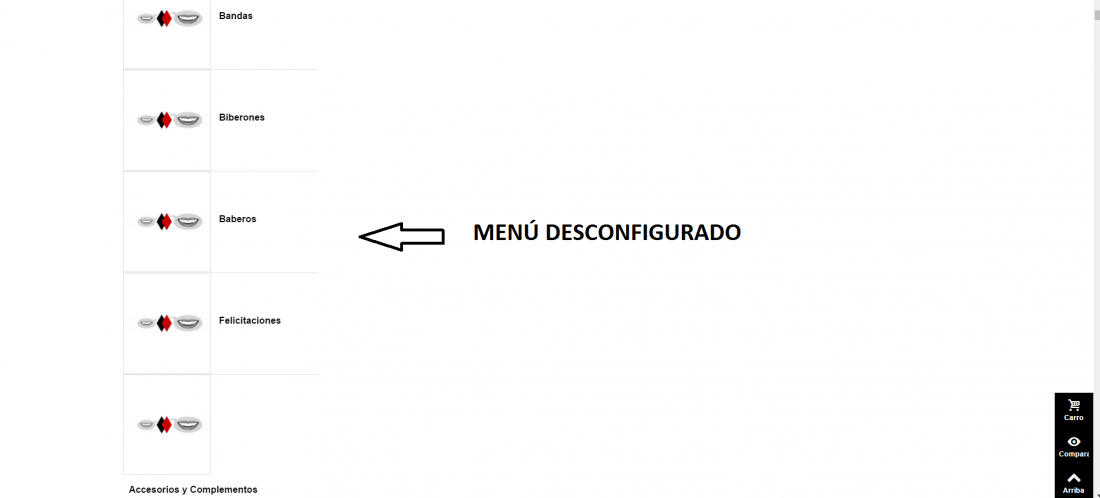

Hola, he realizado los cambios que me indicas y no se ha eliminado.
El módulo es un menú de categorías y lo que ha sucedido ahora es que me aparece una tabla hacia abajo con todas las categorías desplegadas.
He borrado datos de navegación y caché, pero sigue saliendo desconfigurada.

En la pagina de inicio no visualizo el modulo que adjuntas en captura. Puedo ver si el modulo de las categorías:
Respondido : 06/04/2017 2:42 am
Respuestas: 31
Es el mismo. Te inserto una imagen y adjunto otra para que veas la diferencia.
Cuando lo añades a "Excepciones" se desconfigura y queda como la imagen que te adjunto.
Es el mismo.
