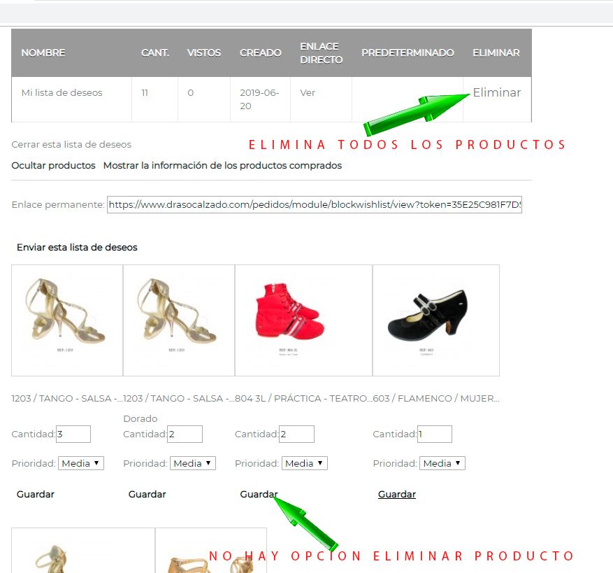

solo que mis clientes manifiestan que para eliminar un producto de la lista de deseos deben eliminar por completo la lista ya que no tiene la opción eliminar cada producto.
¿es posible corregir esto?
adjunto captura

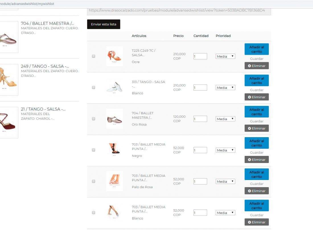

Aunque ya compré unmodulo de lista de deseos, estoy trabajando con el que trae por defecto la plantilla Elara, me gusta mucho más, solo que tiene ese pequeño problema. He probado con el otro modulo que compré y tiene la opción de eliminar cada producto (solo que no me gusta el funcionamiento en el front office) adjunto captura del módulo de lista de deseos que he comprado donde si funciona correctamente el botón eliminar que menciono

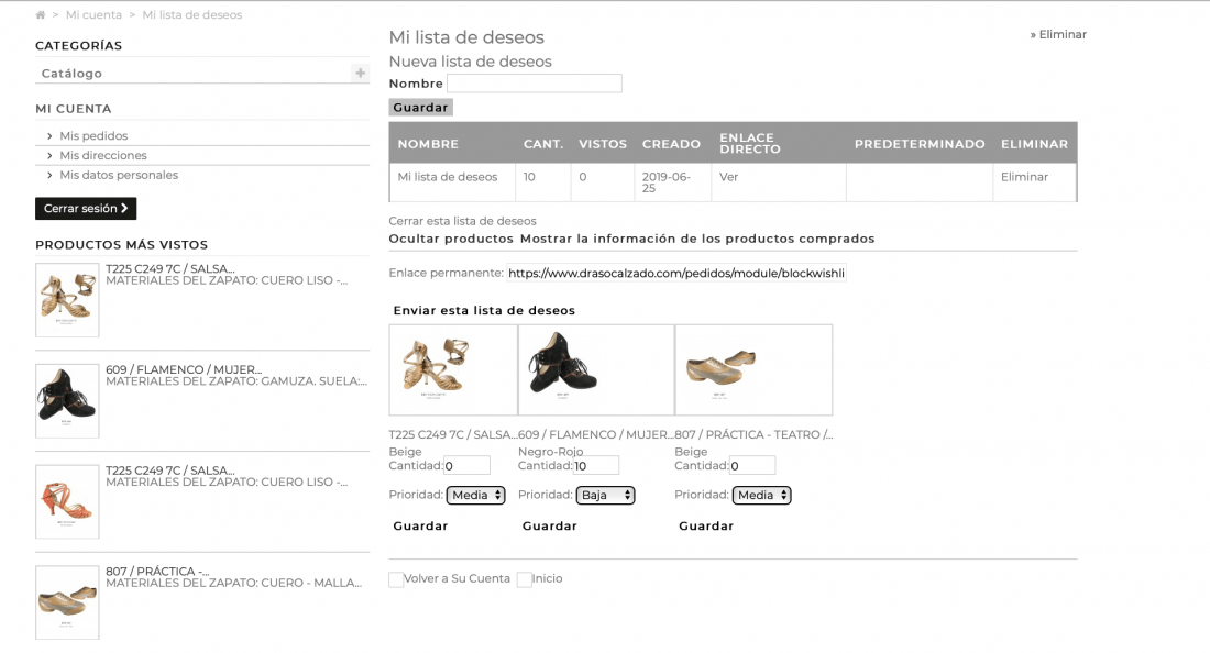

Ya he revisado el plugin, si funciona solo que en lugar de tener un botón "Eliminar" que sería lo correcto por cada elemento agregado a la lista de deseos esa función la toma el indicador de cantidad. Es decir, si yo le indico que para X producto me lo modifique a 0 cantidades lo borra. Adjunto captura:
