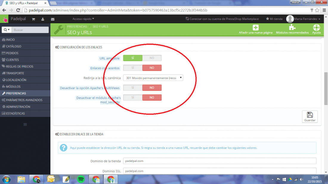

Prueba temporalmente a desactivar las urls amigables y después vacía la caché, para comprobar si así los enlaces de ya cargan. Así podremos determinar si el problema está con las urls amigables.

Al desactivarlas funciona,, pero al verver a activarlas nada, sigue igual. Incluso vaciando la caché.

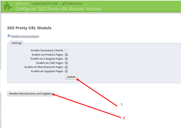

Adjunto tienes al archivo que te indica mi compañero, Instalarlo como cualquier otra extensión, una vez instalado lo activas y accedes al plugin. Configúralo con las siguientes opciones:
Este plugin lo que hace es solucionarte los errores 404 que aparecen al modificar algún producto.

Ya, pero como digo antes, no puedo llegar hasta donde me mandas la captura.
Cuando le digo subir fichero, lo hago como he hecho siempre con otros muchos modulos, y aparece el mensaje de "subido correctamente", pero no aparece justo debajo para poder elegir el boton instalar.
He estado buscando con el explorador de archivos la carpeta o el archivo en los modulos tanto dentro como fuera de mi tema y nada (buscando los nombres de carpeta dentro del zip, el nombre descriptivo y el que aparece en la ruta de la barra de titulo del modulo en el back end).

Hola, me he puesto con ello de nuevo y nada. No funciona, sigue haciendo lo mismo.
Me deja elegir el archivo zip, y me da incluso el mensaje de subirlo correctamente, pero nada. No aparece en el listado como cualquier modulo recien subido para ser instalado. Lo he buscado por los nombres que aparecen en tu captura de pantalla anterior, y nada de nada.
Incluso, como estoy haciendo pruebas en un clon de mi tienda actualizado a la ultima version, que por cierto sigue haciendo lo mismo (no se para que tanta actualizacion), y falla igualmente el modulo que me mandas.
Que extraño. Seguro que es un modulo correcto? No hay otra solución mas fiable?.
La verdad es que ya no me fio, no se que estoy subiendo a mi tienda, he probado como seis veces y no se que ha estado haciendo porque voy a buscarlo con el explorador de archivos y no encuentro nada parecido ni en modules, ni en themestemamodules, ni en themestemamodulescssmodules. Yo creo que la carpeta para alojar lo subido es modules no?

Hola de nuevo. Aunque te he mando la respuesta anterior, he vuelto a mirar por el nombre de la carpeta que hay dentro del zip (no habia caido, lo siento) y lo he probado en la tienda clon.
Es un modulo distinto al que me indicas, ni tan siquiera tiene la misma apariencia al configurarlo. De hecho ojo, si lo pruebas o lo prueban por que se pone a trabajar con darle a instalar y sin preguntar ni nada. Ha tenido al servidor ocupado unos 10 minutos al menos (comprobado en cpanel). Parece ser que lo que hace es quitar las IDs, pero creo que tampoco lo hace. Ya que estaba he probado a ver si hace lo que dice:
- dsactivado el smarty
-desactivado las urls amigables
-activado las urs amigables
- vaciado la cache
y nada, siquen apareciendo los ids, asi que he mirado si lo que hace es tocar o permitor tocar de la parte inferior del enlace "seo y urls" en preferencias para poder quitar del formato de los enlaces el {id} pero nada.
Asi que me olvido de esto directamente.

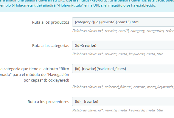

Has realizado cambios en las configuraciones de urls amigables?, es decir en el formato de los enlaces, ver imagen

Yo ya tenia cambios hechos en las configuraciones de las urs amigables (te lo digo por si las has mirado), pero no ha hecho ningun cambio este modulo en eso, ni me deja quitar campos fijos como las ids si te refieres a eso.
