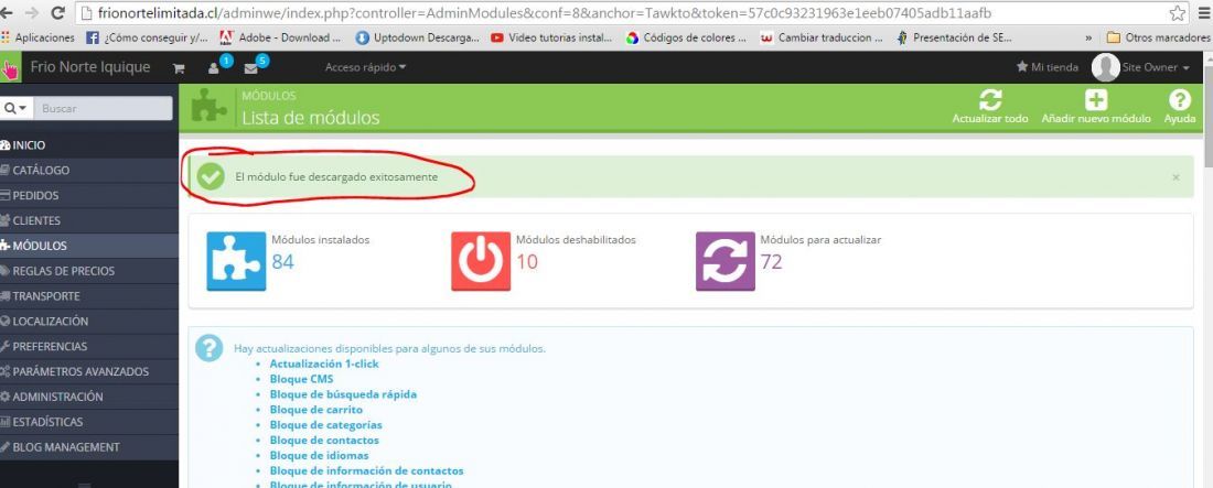

Al subir el archivo me dice que "El módulo fue descargado exitosamente" como muestro en la primera captura de pantalla que les dejo a continuación.
Al darle "instalar" me aparece el error que muestro en la segunda captura.

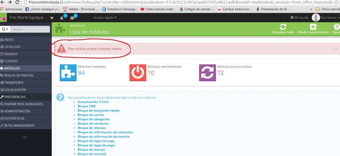

Entonces vuelvo atrás con la flecha de mi navegador y nuevamente me muestra el módulo para instalarlo y cuando le doy nuevamente a instalar me aparece en color rojo "Este módulo ya está instalado:tawk.to" como muestro en la tercera captura.

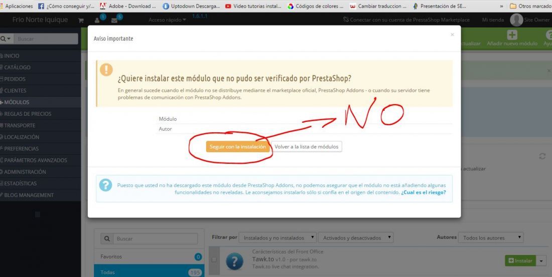

Cambié a la plantilla que viene por defecto y es lo mismo que la que no se ve cuando trato de instalar el módulo (ahora con el prestashop actualizado) y como muestro en la captura al dar click en "Seguir con la instalación" solo llego hasta allí y no sigue, no procesa al darle click.
