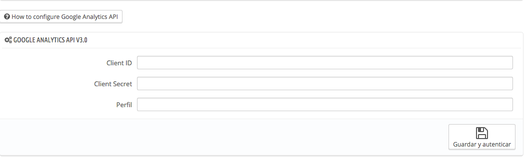

He seguido los pasos para instalar la API en mi sitio web, pero me sale un error 400
No entiendo si he seguidos los pasos a la perfección, copiando la dirección midominio.com/ modules/gapi/oauth2callback.php
O tal vez me he saltado un paso? Que puedo hacer? Gracias.

Tendrías que especificar los pasos concretos que has seguido para configurar la API de Google Analytics. Entiendo que has utilizado algún módulo para ello.
De ser así, envíanos una captura de pantalla donde podamos ver la configuración que has aplicado.

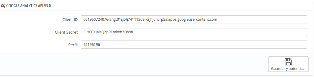

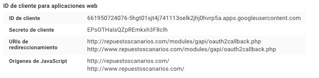

El theme tiene por defecto instalado el Google Analitics API (no el normal o el más básico) y la configuración es la siguiente:
Respondido : 13/07/2015 3:20 pm
Tendrías que asegurarte de que los valores que has puesto en los parámetros de configuración son correctos.

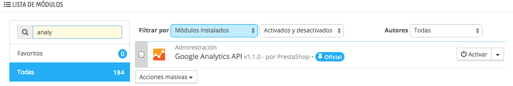

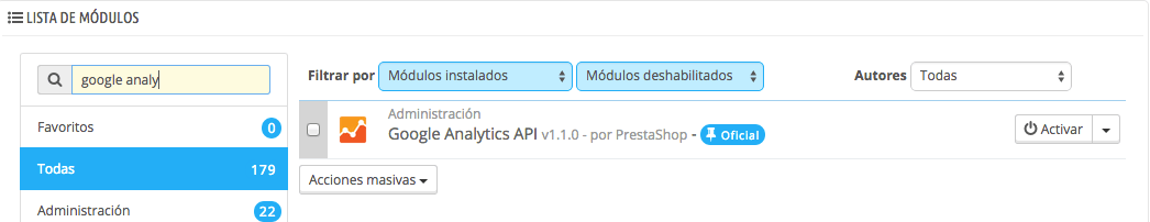

Hola, lo he descargado y subido pero no aparece como instalación listo para configurar, sigue apareciendo el analytics API y actualmente está sin activar. No entiendo por que no sale la otra opción del módulo subido?.
Respondido : 13/07/2015 5:50 pm
Si buscas analy en el buscador debería verse como te muestro en la captura
Respondido : 13/07/2015 9:22 pm

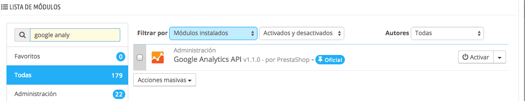

Hola Jhon, no me explico como cosas tan sencillas como estas te hacen perder tiempo. Te envío las capturas no hay manera no aparece el módulo que ayer subí y al acceder a este es el mismo analytics API.

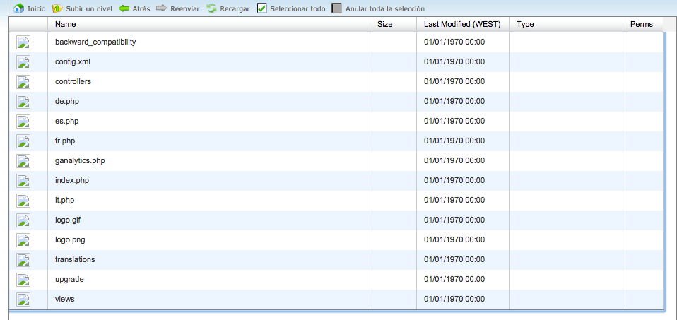

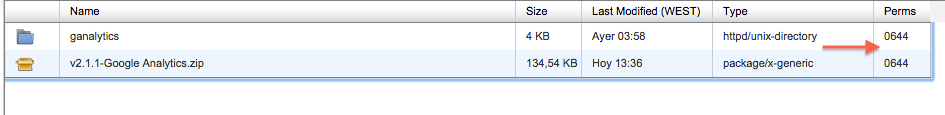

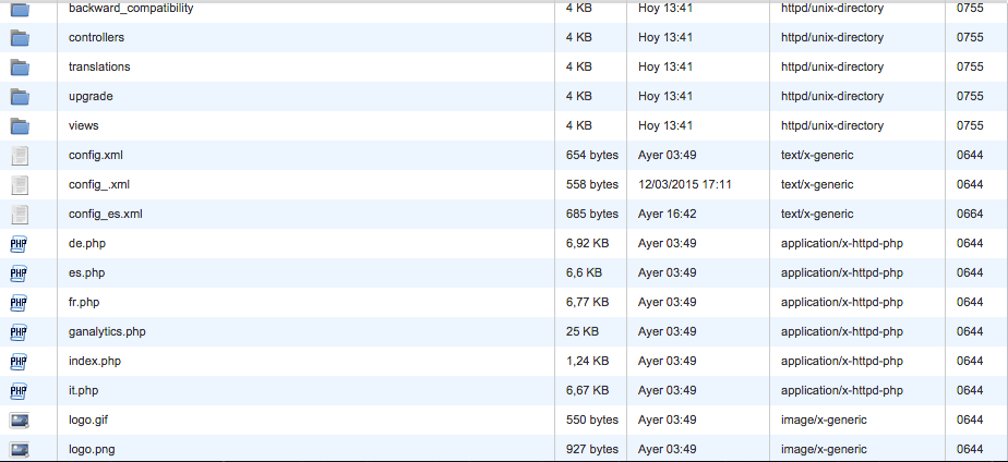

Hola, he probado subirlo desde cpanel en modulo. Al subirlo no se descomprimía, así que cree una carpeta llamada analy dentro de ella moví el zip y ahí se extrajo los archivos. Al comprobar en módulos dentro de la administración de prestashop sigue el Analytics API y no el otro. Volví al cPanel y le modifique los permisos 0755 a 0644 tampoco sin resultados.
Te adjunto las capturas.
Qué debo hacer eliminar la carpeta creada, modificar los permisos? Gracias.
Respondido : 14/07/2015 2:59 pm
Los permisos de los directorios tienen que ser 755 y los de los archivo 644. En caso contrario se pueden producir errores.

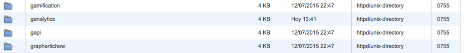

El directorio ganalytics que has descomprimido dentro del directorio analy tendrías que moverlo dentro del directorio modules. En caso contrario no se mostrará en el apartado Módulos de la administración de PrestaShop.
Respondido : 14/07/2015 3:32 pm
Respuestas: 1055

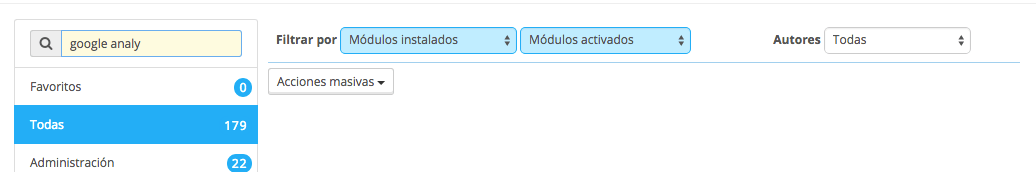

Hola! Sigue sin verse la instalación en prestashop. El archivo está dentro de módulos:
Respondido : 14/07/2015 3:56 pm

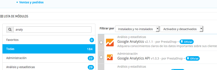

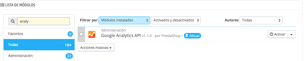

HOla
Revisa bien los filtros que tienes verás que estas filtrando sólo por los módulos que tienes instalados, desbes cambiar por instalados y no instalados, tal como te envie en la captura incial
Respondido : 14/07/2015 5:14 pm
Respuestas: 1055
Hola Jhon, eso ya lo había realizado. Igual te mando las capturas no está el modulo básico de analytics, no entiendo si lo he subido desde el cPanel y por la tienda?. No será otro cosa que esté ocasionando esto?
