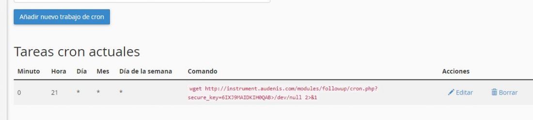

He configurado el módulo ps_reminder de prestashop y me ha proporcionado una url con ella he creado una tarea cron en el cpanel pero no funciona, he creado un ticket y me dicen que la url da un error 404 pero es la url que proporciona de forma automática el módulo,.
No se como arreglarlo
Os paso pantallazos de la configuración del módulo y de la tarea cron realizada
Ya me direis como lo puedo arreglar

Has probado directamente la url?, tal como indica en tu captura debería funcionar la url si copias y pegas en el navegador, ten cuidado de copiar la url , en el cron de cpanel veo que esta junto al caracter > lo cual puede ser un problema de interpretar este caracter como parte de la url.
Una vez que compruebes la url puedes configurar ten tu Cpanel
wget -q URL
cambiando url por tu url

Hola gracias por tu interés
Al final hemos descubierto que la url que facilitaba el módulo era incorrecta el nombre del módulo antes era followup i ahora es ps_reminder cambiando esto en la url ya ha funcionado
