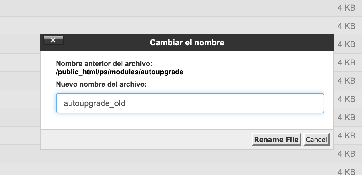

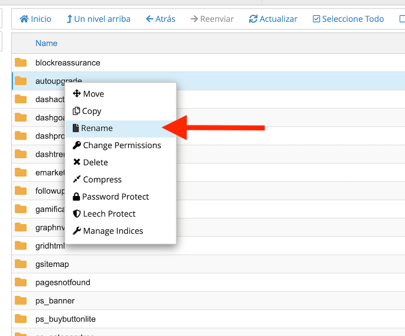

El proceso de renombre la carpeta es el siguiente:
.-Posiciona el cursor del mouse sobre la carpeta autoupgrade.
.- Da click en Rename.
.- Ingresa el nuevo nombre de la carpeta Autoupgrade_old, por ejemplo.
.- Click en Rename File.
Observa las siguientes capturas.
Captura de Pantalla 2020 12 12 a la(s) 10.47.59
Captura de Pantalla 2020 12 12 a la(s) 10.48.41

Respuestas: 51
Pues parece que ha funcionado! Lo dejo con el nuevo nombre o hay que hacer algo mas?
Muchísimas gracias por vuestra ayuda
