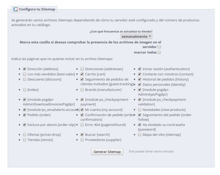

Por defecto las categorías las indexa todas, no aparece en el listado ya que por defecto suelen indexarse, lo que te muestra son paginas de registro, finalizacion de compra, etc....
Te dejo una captura de lo que seria la configuracion por defecto:
en este caso dejamos de indexar paginas como carrito, buscador, pagos, historia de pedidos, etc..., son páginas que no tienen relevancia, pero categorias, productos, etc... estas se indexan por defecto.

Hola Raquel.

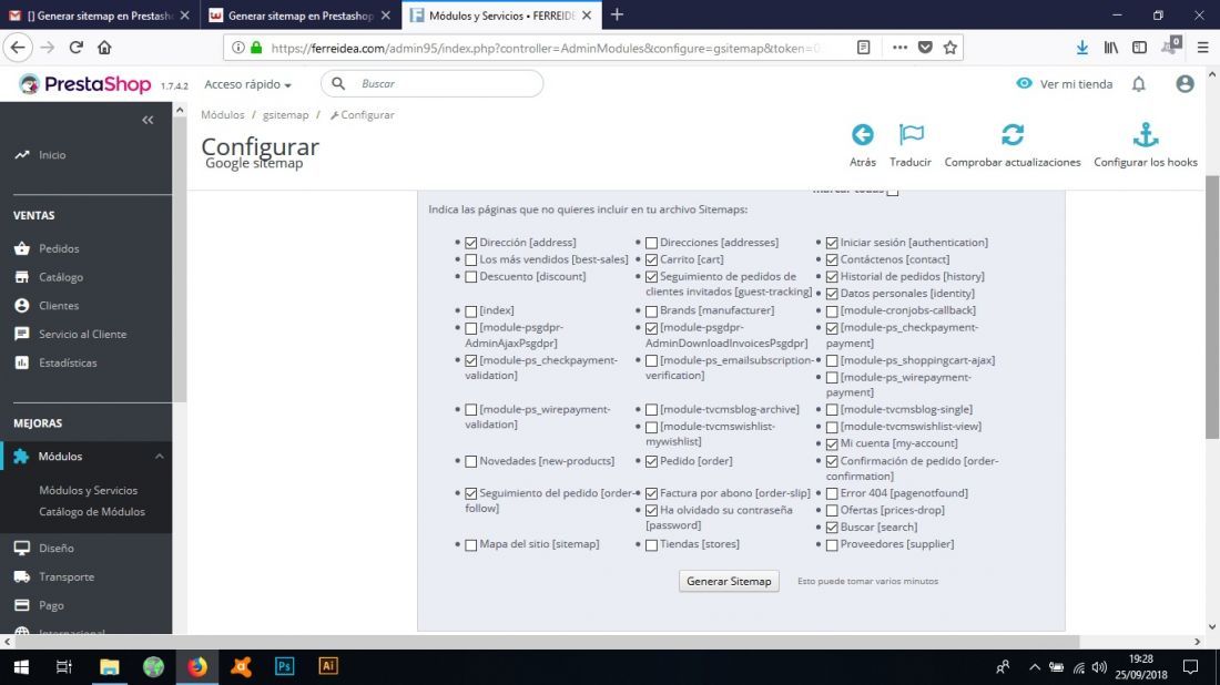

Buenas tardes
Estoy intentando configurar las opciones para generar el sitemap correctamente.me he basado en la foto que Pepe agragó en este mensaje para seleccionar las opciones,la cuestion es que en mi caso aparecen muchas mas opciones de modulos para seleccionar y que no sean indexadas.
Porfavor,os agradeceria que me indicarais que es exactamente lo que debo marcar para que no sea indexado por Google en mi web,os adjunto una captura de pantalla en la que muestro todas mis opciones.
Me gustaria que en dicha captura marcarais con "paint "los campos que me faltan por marcar para generar el sitemap correctamente y me respondierais adjuntando la captura modificada.
Espero vuestra respuesta

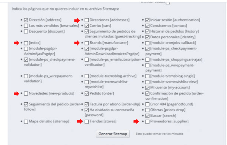

Respondido : 25/09/2018 7:35 pm
Asumo que estas opciones que están marcadas con las que aparecen así por defecto, de manera lo veo correcto, sólo te en cuenta que lo que aquí marques no significa que Google no te indexará, si quieres prohibir la indexación tendrías que hacerlo por robots.txt.
Google usa el mapa de sitio sólo como referencia para hacerse una idea de los enlaces, puedes indexarte los enlaces que incluso no los tengas marcados en tu pantalla, o incluso indexarlo por partes o tardar en el indexado. Revisa el siguiente enlace ¿Necesito un sitemap?
https://support.google.com/webmasters/answer/156184?hl=es
En conclusión, no te compliques con esto, deja lo que te genera por defecto simplemente.
Respondido : 25/09/2018 9:21 pm

Respondido : 25/09/2018 9:44 pm
Podrías evaluar marcar las que señalo en la imagen adjunta
- El index, es el inicio del sitio
- Si hay una página de novedades, es decir si tu sitio continuamente tendrá nuevos productos
- Direcciones y tiendas , especialmente si tienes varias localizaciones
- Marcas y Proveedores
- Lo que no estoy seguro es si tienes un blog, veo que hay un módulo de blog, lo he dejado desactivado porque no lo he localizado igual en tu sitio.
