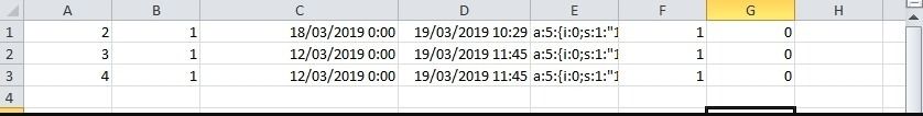

- los descargo en csv con este formato https://www.screencast.com/t/eOqSQ6lwK2
- abre bien https://www.screencast.com/t/4fs5lNOxkr6
- le agrego una linea nueva siguiendo el mismo formato https://www.screencast.com/t/LZ2q2MwL0K y guardo
- lo importo con el mismo formato de la exportacion
y se viene el error https://www.screencast.com/t/Zjzfelse
El número de columnas de los datos CSV en la línea 1 no es válido
que estoy haciendo mal? :S

Por lo que veo solo tienes los datos:
Tendrias que relacionar las celdas de la tabla con los datos, es decir, le estas pasando unos datos pero no le pasa en que celda tiene que añadir cada dato.

La columna E tiene datos encodeados, es decir allí pueden estar la mayoría de tus datos que ves en tu artículo (todo en la columna E). Desconozco que módulo usas, lo mejor en estos casos es que el propio módulo que tienes decodifique los campos en un formato CSV y lo puedas importar correctamente.
Qué módulo usas para la exportación o lo hace directamente desde la BD?, si lo haces desde la BD no sería del todo válido por que como te comenté esta encodeados.

lo hago directamente desde la base de datos.
pero me parece raro que por ejemplo, las 2 lineas que desargue las suba bien de nuevo, pero cuando pongo una tercera linea con similares datos, en ese momento ya no lo acepta

finalmente he decidido exportar en xml, creo que he podido editar relativamente rapido y para importar no tuve ningun tipo de problema
