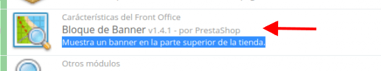

Para lo que buscas tienes el modulo " bloque banner ", este modulo inserta un banner en la parte superior de la tienda.

Ya probé con ese módulo pero no me aparecía. Lo tengo activado. Adjunto imagen.

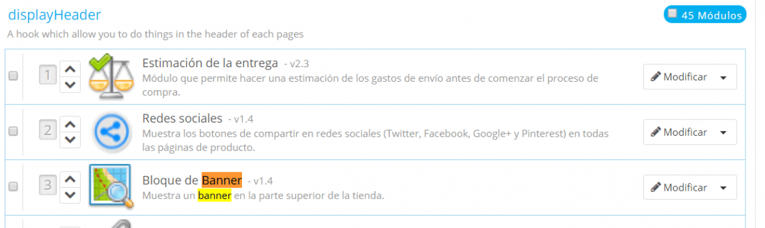

También lo tengo he colado en distintas posiciones pero no me aparece. Adjunto imagen de la posición en la que se encuentra el módulo actualmente. Si coloco el módulo en la posición "Header" no me aparece en ningún sitio.

Por defecto no lo tienes que enganchar en ninguna posición ya que el mismo se añade en la posición displayBanner, elimina el modulo de las posiciones donde lo tienes y deja solo la posición displayBanner
Una vez lo tengas lo indicas para que podamos revisarlo.

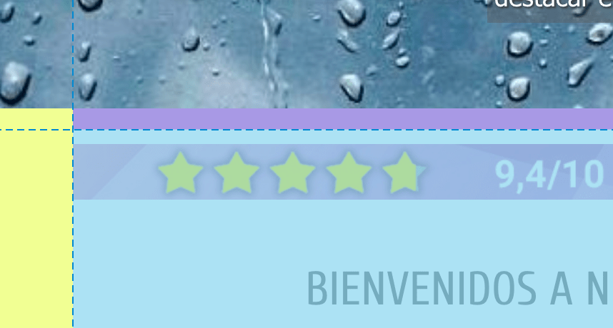

No podrá ocupar todo el ancho porque estructuralmente hay un contenedor que limita esto, puedes ver la imagen adjunta. El contenedor limita el ancho de todo el contenido bajo él.
Lo que podrías evaluar es usar un módulo HTML personalizado y probar ponerlo en la posición en donde esta tu slide, teóricamente debería verse bajo el slide que no esta contenido en el contenedor column y por ende no limitado en ancho.

Nosotros ahí no lo queremos, lo queremos debajo de la barra roja. Adjunto captura de pantalla.
¿Que opciones tenemos?

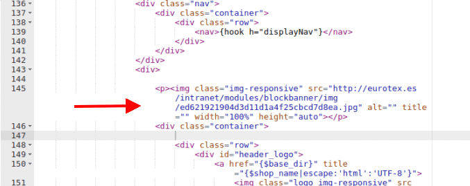

Envíanos tu archivo header.tpl de tu theme, puedes enviarlo comprimido en .zip y adjuntarlo para revisar

.- Edita el archivo header.php y debajo de la linea 143, antes del bloque:
añade lo siguinete:
