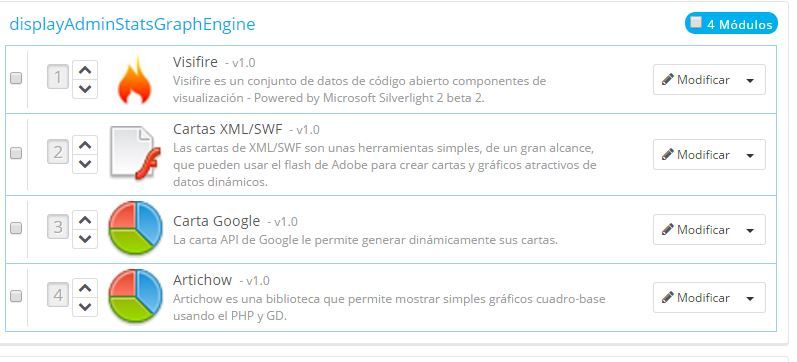

Para ir viendo las posiciones de los módulos, pero me faltan módulos (adjunto captura de los que no encentro) que van en la plantilla Amaltea estoy en las BD y no sé como puedo poner en mi clon los mismos módulos, para después pasarlo a la tienda en activo, desde las BD no me atrevo porque no sé donde y que hacer, si me orientan obviamente lo hago, pero así no lo puedo poner la tienda tal y como está la plantilla Amaltea, ¿pueden orientarme por favor? y ¿son necesarios los módulos faltantes? imagino que si, Por favor solicito ayuda para ello y si hay algún tutorial para la configuración de ésta plantilla se lo agradecería muchísimo, ya que ando un poco dando palos de ciego. :dry:

Desde módulos > modulos busca por cada titulo de módulo, revisa los filtros de modulos instalados y no instalado, instala el módulo y activalo.
Luego desde Modulos > posicones de los módulos asegurate de qeu el nuevo módulo este en la posicion o posiciones correctas.

Buenas tardes Jhon, bien te comento que ya los había buscado y no están, pero ante la duda los he vuelto a buscar, en módulos > módulos y barra del buscador, no aparecen por ninguna parte, así que no entiendo porque. Por favor puedes decirme como hago para poder poner la plantilla de Amaltea correctamente sin éstos módulos? o en caso que sean necesarios, que entiendo que si, ¿como lo soluciono? Muchas gracias. Saludos

Esos cuatro módulos que envías en tu captura de pantalla no parecen ser necesarios para el funcionamiento del theme por lo que podr{ias obviarlos, si revisas la descripcion te darás cuenta que no es una funcionalidad que se usa para temas específicos de estadísticas y temas avanzados.
Por lo que tu sitiio debería trabajar correctamente sin estos módulos.

Muchas gracias Jhon, lo haré así en el clon y si queda bien ya en la tienda. Me has sido de gran ayuda, saludos
