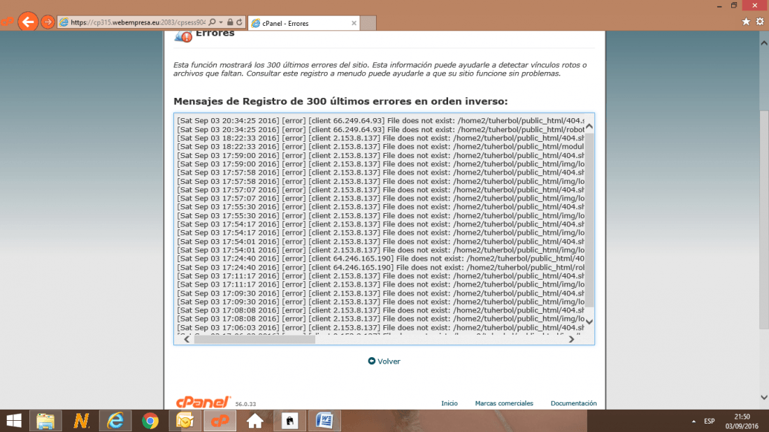

Buenas noches, de nuevo.
Adjunto el error que me aparece al intentar entrar en los modulos.
[03-Sep-2016 17:31:57 Europe/Madrid] PHP Fatal error: Interface 'PrestaShopPrestaShopCoreModuleWidgetInterface' not found in /home/tuherbol/public_html/modules/blockreassurance/blockreassurance.php on line 36
Como puedo solucionar este error?? gracias.

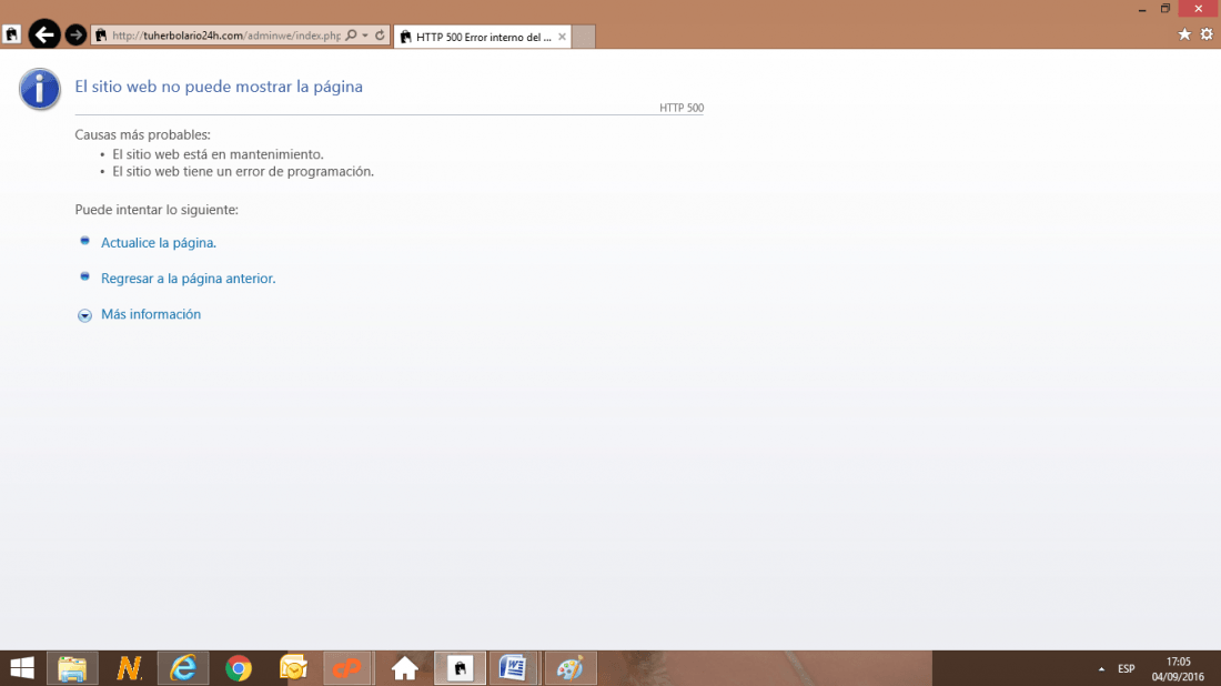

Al gestor de módulos tienes que acceder desde el panel de administración?? Es que cuando intento acceder a módulos directamente me sale el error que adjunto.
Por eso lo he borrado desde el administrador de archivos del cp panel.
Directamente no puedo acceder de ninguna manera.
Estoy preocupado por si se ha bloqueado y no tiene solución.

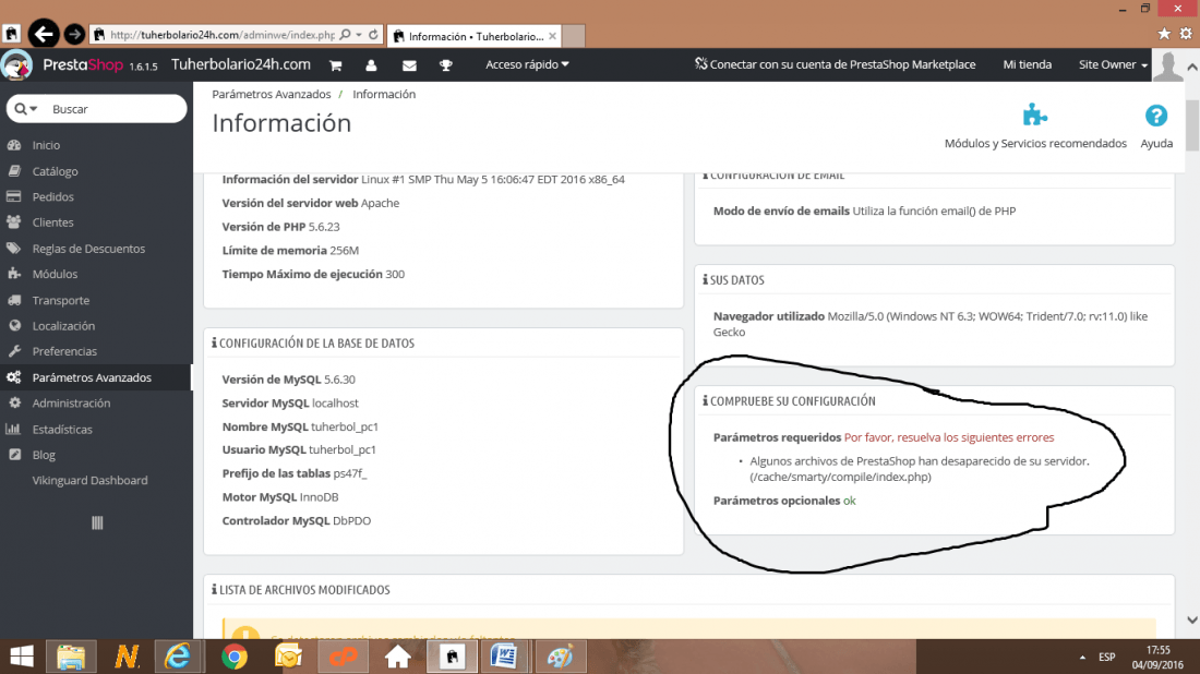

Acabo de detectar que tengo otro error en prestashop.
Adjunto pantallazo de la información.
El problema de utilizar la copia de seguridad es que perderíamos el trabajo de dos semanas, por eso intentaría lo que fuera necesario para intentar envitarlo.
