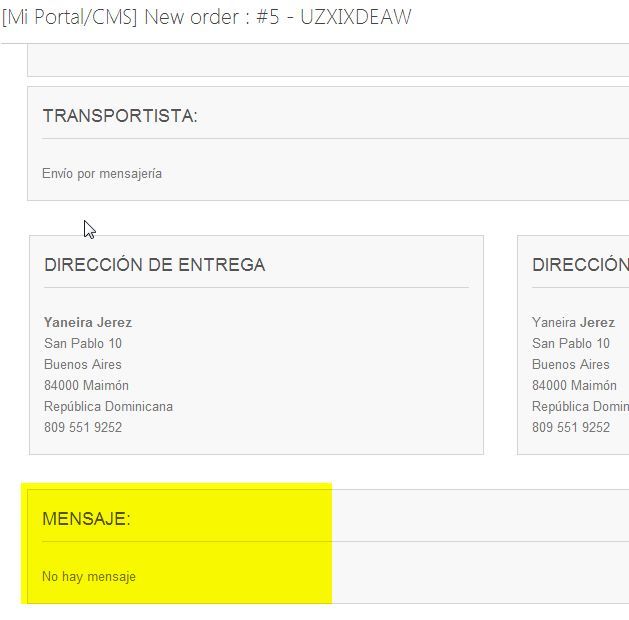

Mensaje en "MAIL ALERTA DE PEDIDO" ¿Donde se puede editar este mensaje?
22 Respuestas
2,668 Visitas
Respuestas: 314
Necesito enviar un ID del dueño de la pagina al almacén encargado de la entrega y del cobro .
En el Formulario " DETALLES DEL PEDIDO" He visto que hay un campo para un mensaje.
Mi pregunta: Donde puedo editar este campo?

De que manera quieres editar el campo, lo quieres editar en el pedido desde la administración?
Dicho campo se llena desde el proceso de compra.

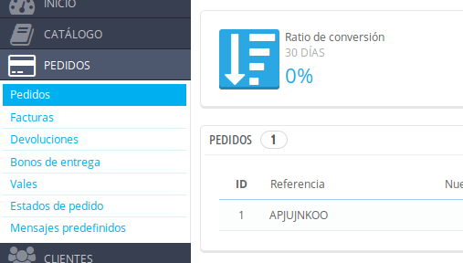

Te podría ser de utilidad un cupón de descuento?
Al finalizar el pedido se genera un código aleatorio de referencia y lo puedes visualizar en los pedidos.

Tu imagen adjunta no me ayuda porque yo tengo la versión 1.6.0.6 y no veo esa opción.

La captura es de la versión 1.6.0.6, tal como visualizas esta en el menú pedidos => pedidos

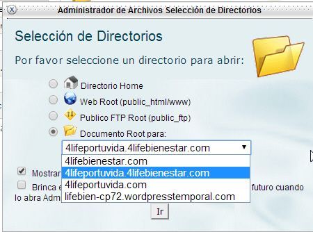

Puedes utilizar el Web Root. Te recomiendo el siguiente articulo de blog para el manejo del administrador de archivos de su cPanel:

Abriendo cPanelAdministrador de archivo tengo que elegir entre 4 dominios. (Ver imagen que envié a Jhon hoy hace 3 horas y 42 minutos.)

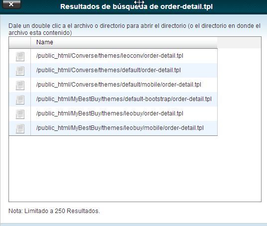

Yo busqué en los 4 dominio y cPanel me mostró en todos los dominios 6 archivos " order-detail.tpl"
pero ninguno de ellos en la ruta "themes/TU_THEME/"
Dime tu ahora ¿cuál de ellos yo tendria que modificar?

Debes escoger la url temporal, la ruta del fichero es /public_html/MyBestBuy/themes/leobuy/order-detail.tpl
